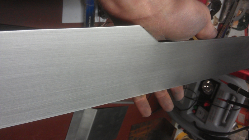

Meinst du das geburstete? Das hab ich selbst gemacht.
Gefällt dir der gerade strich besser weil er sich von der oberen kante absetzt. Am Anfang hätte ich die midplate ja so geplant das Sie eine gerade kante oben hat. Und mit dem lichtschlitz wollte ich die Form des ausschnittes auf der miplate wieder aufgreifen. Wenn ich den schlitz jetzt gleich der Form der oberen kante mache, denke ich das könnte etwas Too mich sein. Hoffe mein gebrabbel ergibt nen Sinn für dich timmy. XD
AW: [Tagebuch] Cooler Master ACTS 840 - Classic Style *Eure Meinung ist gefragt*
Jep, das Gebürstete war gemeint. Find' ich gut, dass man das selber machen kann :D *notiert*
Ich finde den geraden Strich besser, weil er mMn die sehr puristische (neudeutsch "cleane") Gestaltung schön untermalt. Sicher könnte man ihn auch der Form der oberen Kante folgen lassen, aber das würde in diesen Bereich zuviel "Geschnörkel" hereinbringen. Gerade deshalb, weil das Design ja eigentlich durch Weglassen wirkt.
Jetzt hoffe ich, dass mein Gebrabbel einen Sinn ergibt ;)

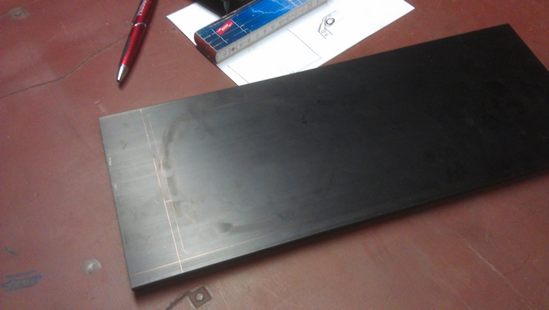

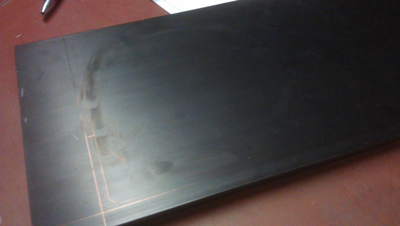

ich hab heute mal damit begonnen den Ausschnitt im Kühlblech auszumaessen und anzuzeichnen. Werde damit morgen beginnen. Hier ein paar Bilder davon...

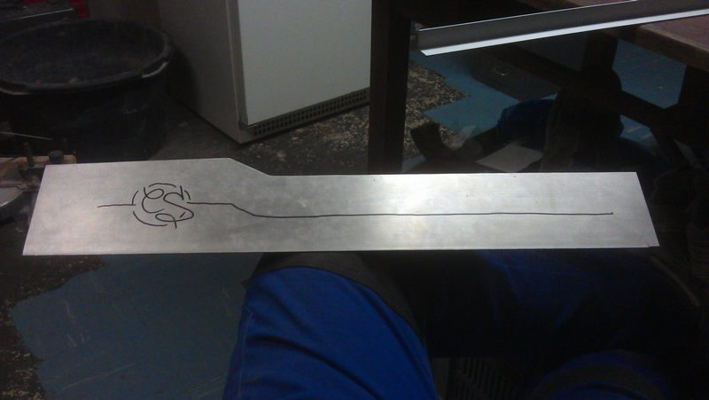

Dann hab ich mir noch ein paar Gedanken um die Midplate gemacht wegen dem Lichtschlitz. Was ich mir sehr gut vorstellen könnte wäre folgendes:
Das "CS" Logo würde allerdings etwas weiter nach links wandern, ans Ende des Schlitzes. Links des Logos wäre dann kein Schlitz mehr. Denke das passt so ganz gut. Was meint ihr so?

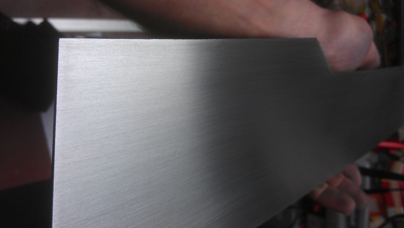

Dann hab ich aus purer Langeweile mal das Blech gereinigt und meine "Bürsttechnik" weiter verfeinert. Zumindest hab ich das versucht, so ganz bin ich noch nicht zufrieden. Ich denke das die "Rillen" ruhig noch etwas tiefer sein könnten. Wenn man mit dem Finger drüber fährt merkt man eigentlich nix. Das würde auch bedeuten das nach dem Eloxieren keine "Bürstung" mehr zu seneh ist. < Doof! Deshalb muss ich noch weiter testen. Wie genau ich das gemacht habe werde ich in dem How 2 erläutern. Fragt mich aber jetzt bitte nicht wann ich das machen werde, das kann ich euch nicht mit Gewissheit sagen. :ugly: Wird aber noch kommen...
Das sehe ich anders. Eloxieren ist im Gegensatz zum Lackieren oder Pulverbeschichten kein makroskopischer Auftrag auf dem Werkstück, sondern eine "Einlagerung" der Farbpigmente im Material. Daher sollte die Struktur, auch wenn sie "unfühlbar" ist, weitestgehend erhalten bleiben.
Was das Logo angeht, würde ich es komplett weglassen und nur auf den schlichten Lichtschlitz setzen. Das ist mMn sauberer, gerade wenn die Bürstung des Metalls einen weiteren ästhetischen Faktor spielen soll.
