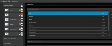

Nachdem der Anschluss jetzt passt, habe ich nocheinmal den Druckprüfer angeschlossen. Der Druck ist nur sehr langsam runtergegangen. 30min wurde der Druck gehalten, das genügt mir.
Da ich den PC sowieso nocheinmal zerlegen muss, sobald die Kabel von Cablemod ankommen, habe ich den Kreislauf vorerst mit destilliertem Wasser befüllt und die Anschlüsse mit Zewa ausgekleidet.
So lange der PC am externen Netzteil hängt, und somit keine Wärme durch die CPU und GPU in den Kreislauf gelangen, habe ich noch die Temperatursensoren kalibriert.
Hierzu habe ich die Lüfter mit an das Netzteil gehängt, und das Aquaero per USB an meinen PC angeschlossen.
Die Temperatur aller Sensoren habe ich an den Calitemp angepasst. Dieser soll bei -5°C bis 50°C eine Genauigkeit von ±0,2°C haben. So muss ich mir keine Umstände mit meinem Referenzthermometer machen, welches auch nur eine Genauigkeit von 2,5% bei 0°C hat.
Die Hauptsache ist, dass die Temperatursensoren von beginn an den gleichen Wert anzeigen, so dass man die Temperaturen vergleichen kann.
Sieht gut aus, aber beim Kalibrieren sollten die Lüfter nicht laufen.
Es wird aber nicht schaden, wenn die Pumpe dabei mitläuft.
Denn beim Kalibrieren soll die Wassertemperatur möglichst überall gleich ausfallen und Lüfter würden die Wassertemperatur mit beeinflussen. Habe dasselbe auch schon mit einem Laptop gemacht.
Die Pumpe habe ich laufen lassen, so dass die Temperaturdifferenz im Kreislauf so gering wie möglich ist.
Wie sollen sich die Lüfter denn auf die Temperaturen auswirken?
Normalerweise wird ohne Wärmeeintrag die Wassertemperatur identisch zur Raumtemperatur sein. Ob die Lüfter laufen oder nicht. Durch die Lüfter wird die Luft ja nur bewegt. Die Temperatur bleibt gleich.
Die Lüfter habe ich laufen lassen, um die Temperaturfühler zu belüften, welche die Raumluft und die Luft aus dem Gehäuseinneren messen sollen. Ca.50cm hinter dem Gehäuse habe ich noch eine Heizung am laufen, die theoretisch auch einen einfluss auf die Temperatur hat. Ich denke deswegen ist bewegte Luft besser zum kalibrieren.
So genau muss es ja auch nicht sein, und so haben alle Sensoren die gleichen Bedingungen.
Messe mal Metall oder Wasser, was bei dir in der Wohnung herumsteht. ;)
Das Wasser wird im Kreislauf identisch ausfallen, wenn keine Lüfter laufen und das reicht dazu auch bereits aus. Mit Lüfter verfälschst du die Werte und das kann schon bis zu 1 °C oder mehr ausmachen und dann macht ein Kalibrieren keinen Sinn mehr. Denn hiermit erzeugst du eine Verdunstungskälte und hierzu reicht bereits die Luftfeuchtigkeit aus. Dadurch wird sich die Wassertemperatur dennoch etwas unterscheiden.
Mit der Raumtemperatur wird es schwierig, weil hier auch der Rechner eine gewisse Wärme abstrahlt. Habe auch einen Temperatursensor vor einem der vorderen Lüfter gesetzt. Dadurch bekommt er den saugenden Luftstrom davon ab. Dieser Messerwert wird aber immer etwas abweichen und so 100 % wird man es nicht hinbekommen.
Die Temperatur aus dem Gehäuse kalibriere ich mit einem Kühlschrankthermometer, der bei mir sehr genau ist und letztendlich kommt es auch nicht mit drauf an, wenn er nicht 100 % genau ist.
Wie du das bei dir handhabst, ist natürlich deine Sache. ;)
Normalerweise steht alles nach gewisser Zeit im thermischen Gleichgewicht.
Durch die Verdunstungskälte kann das Wasser etwas kühler sein, als die Ungebungsluft. Verdunstungskälte entsteht doch erst, wenn ich ungesättigte Luft über die Oberfläche strömen lasse. Im geschlossenen System verdunstet daher nichts, da die Luft im AGB irgendwann gesättigt ist.
Die Luftfeuchtigkeit ist bereits verdunstetes Wasser, und nimmt somit keine Energie mehr auf.
Solange die Oberflächen trocken sind, werden diese auch nicht Kälter.
Ist aber auch schon etwas länger her mit der Termodynamik, nach gewisser Zeit ist man da nicht mehr so Fit in dem Thema...
Für mich fühlt es sich so irgendwie besser an :daumen:
Und die abweichung ist für den Prozess ja nicht wirklich entscheidend.
Wie auch immer, ich habe meine auch eingestellt und habe die Lüfter ausgelassen. Bei mir kommt noch hinzu, dass ich in der Nähe der Balkontür bin und dadurch auch Durchzug dazu kommen würde, wenn die Balkontür aufgemacht wird. Hatte dann auch testweise den Rechner angemacht und konnte sehen, wie sich die Temperaturen sich verändert haben. Nachdem der Rechner wieder aus war, fielen die Temperaturen nach einer gewissen Zeit wieder auf denselben Wert zurück.
Wie du es handhaben möchtest, ist auch deine Sache. Wenn man es genau machen wolle, dann müssten die Temperatursensoren ins Eiswasser was auftaut kalibrieren, da Tauwasser 0 Grad hat.
