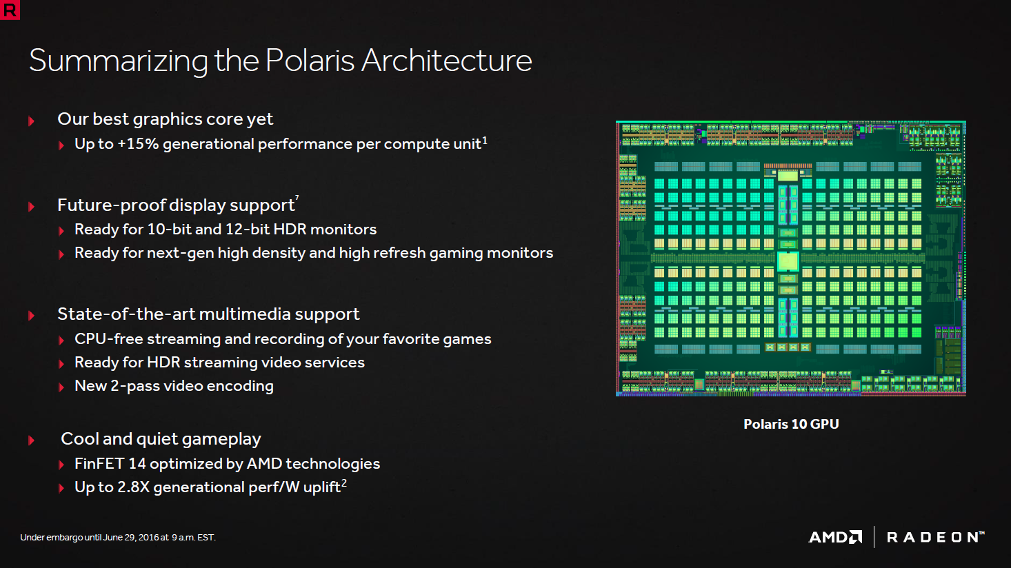

http://scr3.golem.de/screenshots/1606/Radeon-RX-480-Test/Test-Radeon-RX-480-13.png
Sind das 45 Compute Units? Ich zähle viermal fünf Reihen von je 9 Clustern á 16 Streamprozessoren. Hat Polaris 10 @full etwa 2880 Shader-ALUs?

Sind 36 CU´s, die Gelben Teile stellen die TMUs dar
Interessant ist allerdings diese Aussage aus dem RX 480 Review von Golem
Golem schrieb:
[FONT=&quot]Im Polaris-10-Chip stecken vier sogenannte Shader-Engines. Jede verfügt über einen eigenen Rasterizer und eine Geometrie-Stufe, die ihre aufbereiteten Daten an jeweils zehn Compute Units weitergeben. In denen rechnen 64 Shader-Einheiten (ALUs) und 4 Textur-Einheiten (TMUs) samt dazugehörigen Caches, Registern und einem Scheduler, der die Befehle an die Funktionseinheiten verteilt. Für den kompletten Chip macht das 40 Compute Units, freigeschaltet sind bei der Radeon RX 480 aber nur 36 dieser Blöcke; das macht 2.304 Shader.[/FONT]
Radeon RX 480 im Test: Eine bessere Grafikkarte gibt es fur den Preis nicht - Golem.de
