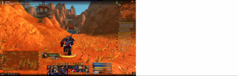

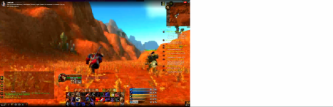

Also nochmal verbildlich und von der schlechten Qualität während ingame Bewegungen abgesehen, habe ich mal ein paar Bilder von meinem Standbild des Streams angehangen. 1 + 3 sieht mit Abstand am besten aus (auch wenn ich mich ingame bewege).

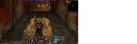

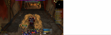

So bitteschön mit deinen vorgeschlagenen Einstellung :D Siehe Anhang:
  • meine bisherige beste Variante (CPU Kodierung, medium Einstellung (OBS) 7800kbps).png

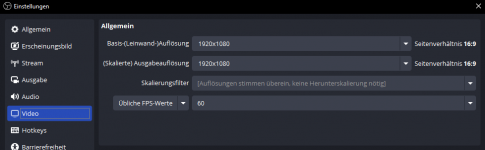

Das sind nicht die gleichen Settings. Verwende mal bitte Konstante Bitrate" statt CBR.

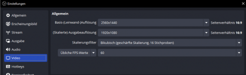

Ähm ich bin jetzt kein Experte, aber CBR bedeutet doch "constant bitrate" = konstante Bitrate auf deutsch oder nicht ? Da ist keine Einstellung bei mir, die so heißt wie deine. LG
