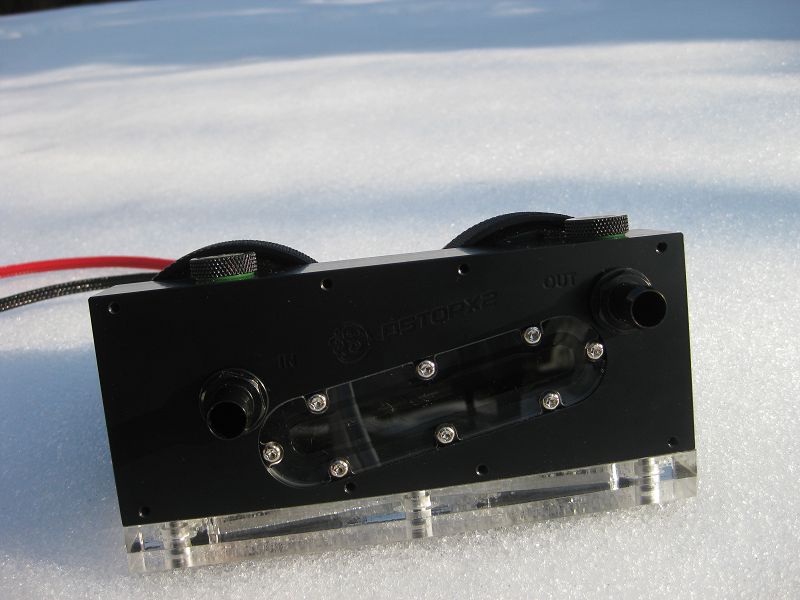

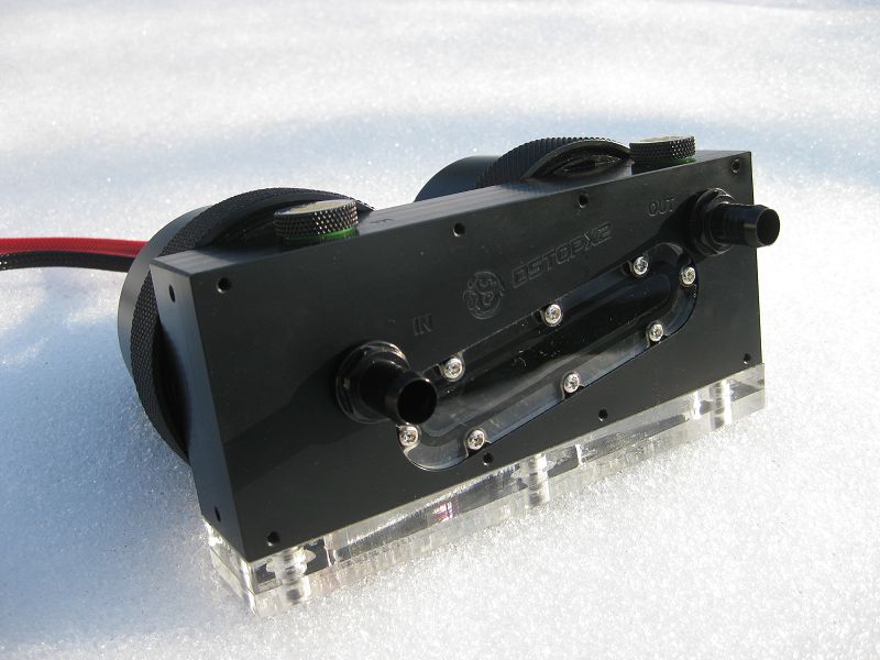

Hier mal 2 D5 Pumpen mit Bitspower Modkit und Bitspower Dualtop....
Einmal ausgepackt und schon voller Staub :schief:

Einfach nur geil:)
Du dürftest der erste mit einem Ling D% Dualtop hier im Forum sein, oder?
