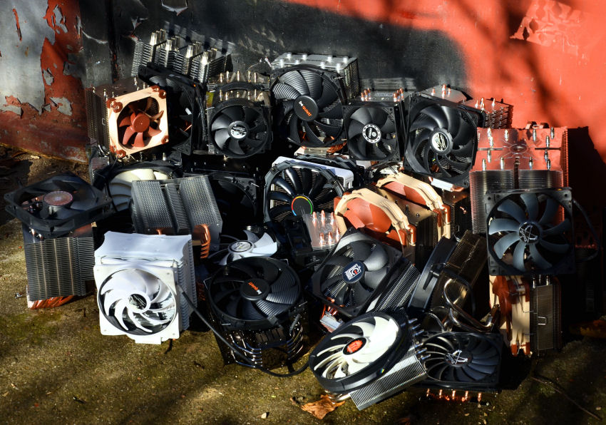

Kühlermontage bei verschiedenen Herstellern - Hui oder Pfui?
Was hat mich da geritten?
Das kann ich selbst nicht sagen, ich dachte mir, es ist einfach mal Interessant sich die verschiedenen Montagearten der Kühlerhersteller anzusehen. Der Artikel wird natürlich regelmäßig ergänzt von mir um Kühler.
Da ich mir noch Gedanken dazu gemacht habe, was es für Begrifflichkeiten bei PC-Kühlungen gibt, fangen wir doch mit der TDP an. Ich denke, ein wichtiger Begriff, der gerne noch immer Falsch interpretiert wird.

Das erste Bild hatte die Hoffung erweckt, dass Du die Halterungen und Montage sämtlicher gezeigten Kühler vergleichst. Ich hoffe weiter.... :)
