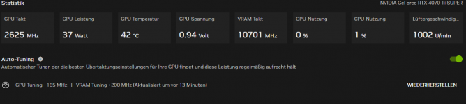

Ich habe auch das Auto-Tuning aus der NVIDIA App durchgeführt und getestet und bin durchaus positiv überrascht.
Auch dazu hänge ich mal einen Screenshot an.
Warum ich das Auto-Tuning gemacht habe, ist weil ich nicht mehr so zufrieden mit den FPS war. Sie waren bei Path Of Exile teilweise wieder bei 35-40 FPS, was eigentlich niemals passieren sollte mit meiner GPU.
Das Auto-Tuning hat aber tatsächlich circa 10-15 extra FPS gebracht.
