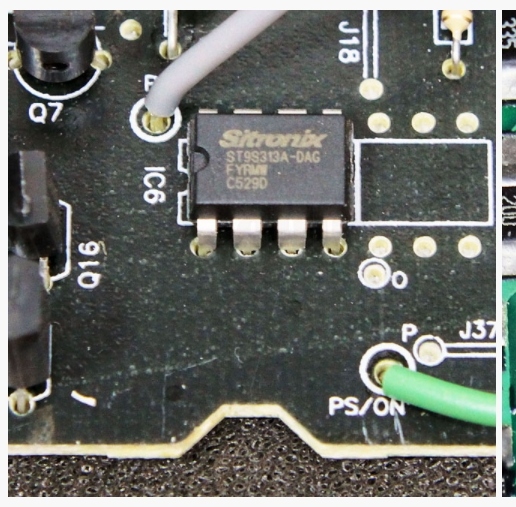

AW: neues Netzteil für 35€ übergangsweise ok?
Raidmax Thunder V2 735W 80 Bronze RX-735AP
Oha.
Die Spannungsregulation bei dem Ding ist für den Eimer.
Und bei der Effizienz Messung ist das Netzteil auch durchgefallen -- Bronze zu Unrecht.
Und wenn ich dann sowas hier sehe, brauche ich nicht mal weiter überlegen, wo das Netzteil hingehört.
