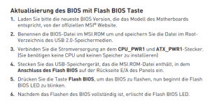

- Bios runtergeladen, Stick formatiert mit FAT32 quick.
- Datei umbenannt in MSI.ROM direkt auf den STICK root
- Stick in Flash USB eingeschoben am MoBo
- Nur NT, MoBo und und Strom angeschlossen, habe sogar die CPU entfernt.
-> START, FLASH gedrückt, ausgang wie oben beschrieben.
Klingt erstmal solide, Anleitung haben wir die gleiche?
Probier nochmal als NTFS, seit B550 können die soweit ich weiß auch NTFS Sticks.
Notfalls nen anderen, am besten kleineren Stick.

Ich nehme dazu immer kleine Sticks mit 2 oder 4 Gb und Fat32 Format. Mal einen anderen Stick auch versuchen, bei Gigabyte Boards mag zb mein Intenso Stick nicht, MSI mag den wiederrum.
Okay, dann wird es interessant... Hast du mal n Foto von dem Ding?
Ab und zu ist auf den Mainboards die installierte Bios-Version per Sticker aufgeklebt.
Findest du so einen Sticker?
Bei mir funktioniert Intenso nie, 32GB SanDisk läuft überall.
Hab zwei verschiedene probiert. Einmal Kingston und einmal SanDisk.
Ich glaube ich baue es mal aus und schick es ein. Mir kommt das beim MoBo langsam verdächtig vor, dass alles nicht geht außer die Stromzufuhr zu allem.
Hab grad geschaut, die Sticks die ich zum Biosflashen verwende, sind alle USB 2.0, Fat32 und eben 2 und 4 GB groß.
Wenn du nur große Sticks hast kannst den doch partitionieren, auf 4 Gb zb. Rest bleibt unberührt.
Cmos Reset machen und dann nochmal flashen versuchen?
