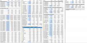

Screenshot von HWInfo, da wird dann einiges rot weil die Kiste mal warm wird, das ist aber normal.
Einfach mal n bisschen rödeln lassen ja.
Im Taskmanager siehst du dann auch, dass CPU und GPU zu 100% ausgelastet sind, dann hast du alles richtig gemacht.

Yes, beides auf 100% ... :D

GPU Hotspot ist n ticken hoch aber erstmal nicht dramatisch, der Rechner sieht ok aus.
Entweder du hast ein Windows/Treiber Problem oder dein Mainboard/Speichercontroller in der CPU ist defekt.
Fangen wir mal mit Windows an.
Magst mal den Schnellstart ausmachen, Rechner runterfahren und dann wieder probieren ob es immer noch auftritt?
