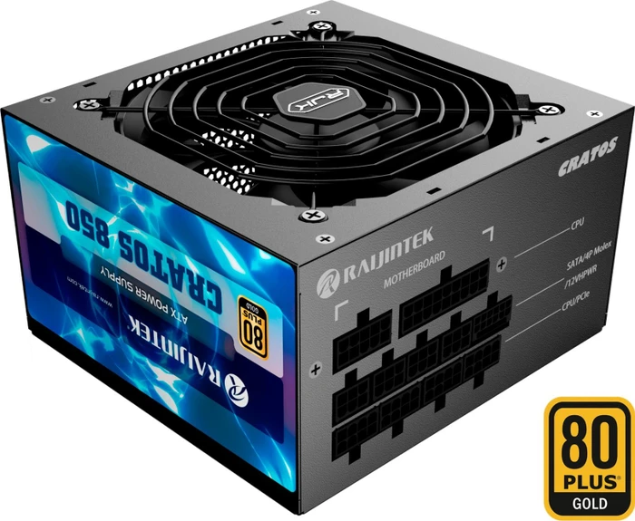

Jetzt habe ich noch das gesehen:
Die marke sagt mir gar nichts, aber wohl laut reddit-Nutzern wird es empfohlen.
Gibts da einen Haken? Ich will halt einfach was mit zero-Fan Modus im idle und ansonsten joa, sollte halt nicht explodieren.
EDIT: okay das Rajiintek hat wohl laut alternate nicht diesen neuen 12VHPWR Anschluss: https://www.alternate.de/RAIJINTEK/...izhals&campaign=PC-Netzteil/RAIJINTEK/1911945
Den sollte man wohl haben oder? sorry bin echt raus was PCs bauen angeht.
