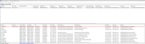

Wenn in Windows kommst, kannst du:
Mit Bluescreenview Nachsehen ob noch die Minidump vorhanden ist. Welcher Fehler wird ausgelesen?

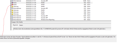

Hast du ein Eintrag in der Ereignisanzeige? Direkt für den "Unerwarteten Neustart".

@Misanthrop68 Ok, mache ich. Minidump vom 22.06.2025 vorhanden, aber die Datei enthält nur Buchstabensalat.

Fehlermeldungen:
3 Stück am 30.06.2025, um 02:44 Uhr.
  • BlueScreen. (hatte aber keinen, ich schaute einen Stream)
  • Live-Kernel-Event.
21 Stück 20 Minuten vorher 02:21 Uhr.
  • StoreAgentDownloadFailure1 (coreworker)
  • BlueScreen
  • LiveKernelEvent (mit Fehlerbucket-Angaben, z.B. 1197235224688773133, Typ 5
Erst 3 und davor über 15 Error-Meldungen sind tags zuvor abends 22:48 Uhr, 21:40 Uhr gelistet.
3er-Serien wie die oben 21:23 Uhr und 21:20 Uhr.
Ein richtiger Fehler 21:17 Uhr. Also 2.

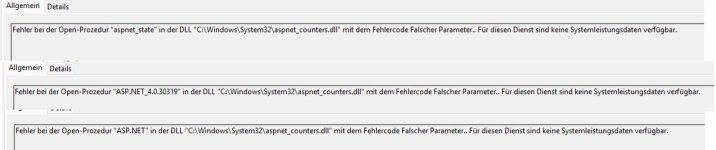

Die Warnungen betreffen
21:17 Uhr btw. noch der Fehler

  • Las mal im Terminal sfc /scannow laufen, um zu schau ob die Datei secur32.dll defekt ist.
  • Ich denk das es mit dein Defekten MB in Verbindung steht und so der Eintrag in der Ereignisanzeige gelandet ist, aber mach eine Schnellüberprüfung mit den Defender.
  • Schau nach der UEFI Version.
  • Installiere den Grafik.- und Chipsets Treiber noch mal neu.
Und dann sollte alles wieder rund laufen.
@Misanthrop68 Jupp. Die Fehler bezogen sich auf das alte Motherboard.
