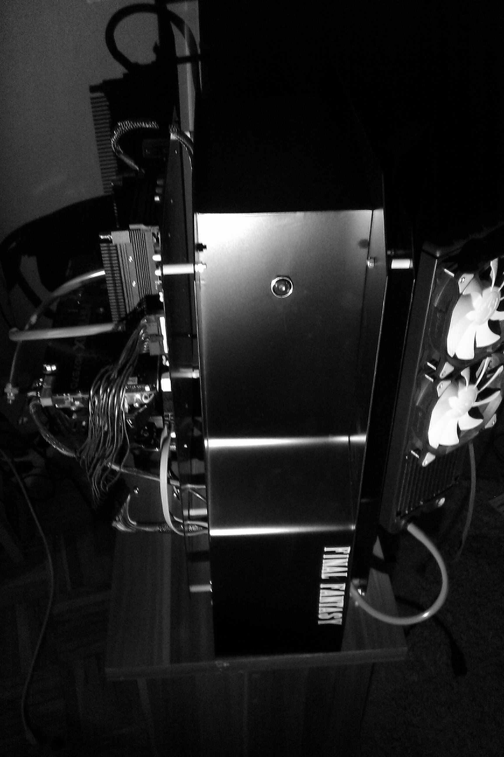

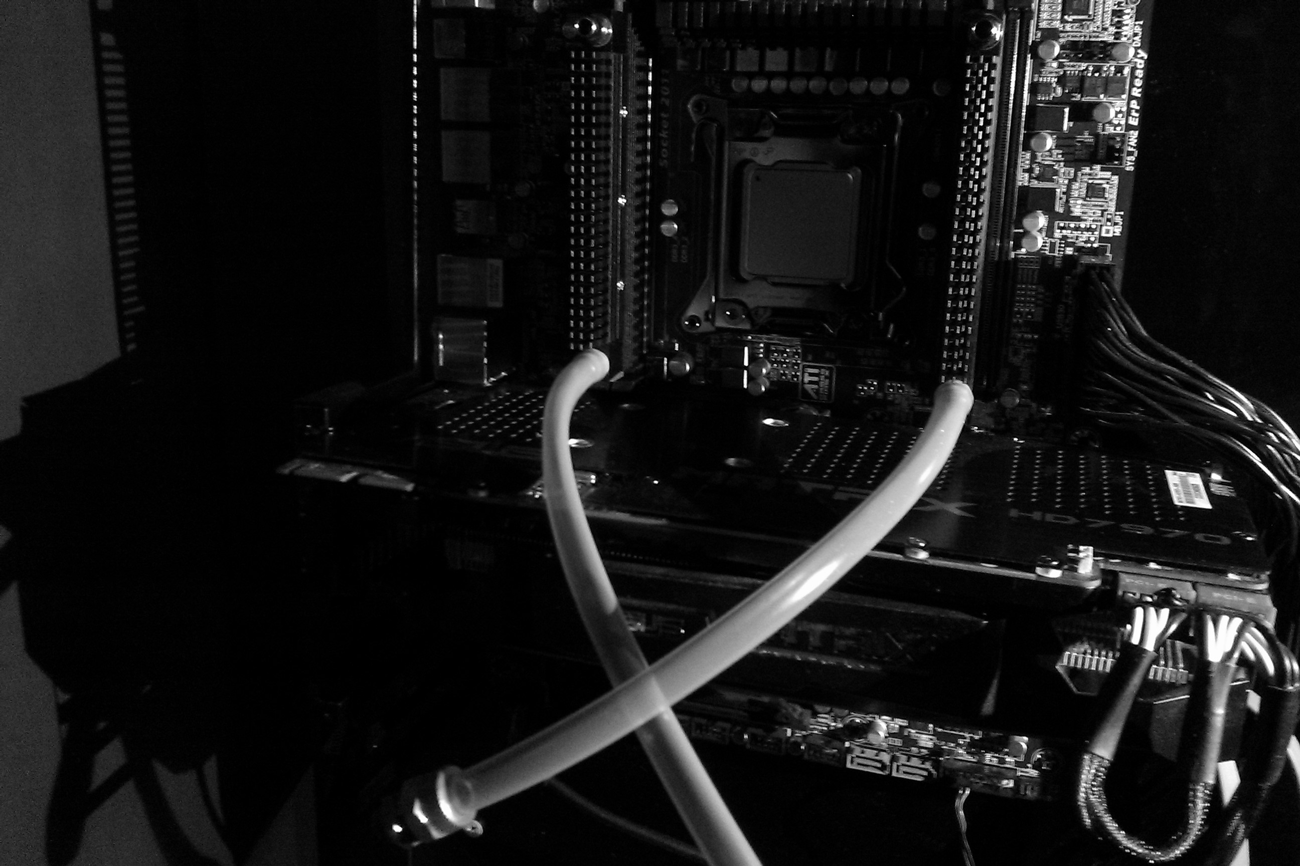

Nochmal ein Paar neue Bilder, viel ist nicht passiert.
