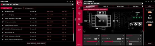

Kann ich bestätigen. Ich habe heute mit Asus telefoniert und die haben mir gesagt was mein Problem mit meiner Astral RTX 5080 ist. Mein Corsair Netzteil nutzt für den 12VHPWR Adapter nur 2x 8-Pin Konnektoren am Netzteil. Das liefert trotzdem 600 Watt, was ich mit meiner RTX 4090 bestätigen konnte. Nie Probleme gehabt. Aber jetzt mit der Astral RTX 5080 hatte ich nur Fehler, Bluescreens, 360 Watt Maximalverbrauch etc. Und wenn ich beim Übertakten die 360 Watt Grenze überschritt, ist der PC sofort abgestürzt. Ich konnte nicht einmal 1% über das Powerlimit gehen, da die 360 Watt überschritten worden sind. Laut Asus erkennt die Astral die 300 Watt, die das Corsair Kabel pro 8-Pin liefert, nicht als soches an. Da es nur über 2x 8-Pol Kabel läuft, erkennt die Astral dass insgesamt nur 300 Watt ausgegeben werden. Der Asus Mitarbeiter hat sogar gesagt dass die Karte eigentlich gar nicht hochfahren sollte, da ein Betrieb mit 2x 8-Pin Steckern nicht unterstützt wird. Er hat mir auch drigend geraten die GPU nicht mit diesem Kabel zu nutzen. Jetzt habe ich das aktuelle Asus Strix 1200P Netzteil mit ATX 3.1, GPU Control etc. bestellt und es kommt hoffentlich am Freitag an.
Bei mir war es tatsächlich das Netzteil und das Corsair 12VHPWR Kabel...
Bevor mich die Leute fragen wieso ich nicht den mitgelieferten Adapter nutze. Ich habe irgendwie die Verpackung mit den PCI-E Kabeln meines Netzteils verloren und habe diese nicht mehr zur Hand...
Bei mir was es tatsächlich das Netzteil und das Corsair 12VHPWR Kabel...
Weiß nicht wie die ASUS Karte das rausfinden will? Wenn der Stecker vorher die 600W geschafft hat, sind alle Sense Pins geschaltet und mehr sieht die Karte nicht. Ich würde meine linke Arschbacke drauf verwetten, dass es dein Problem nicht lösen wird ein neues Netzteil gekauft zu haben;
Asus nutzt bei der Astral ein Verfahren welches die Pins dauerhaft kontrolliert. Das macht nur die Astral. Kann man auch über GPU Tweak III ablesen. Und diese Sensoren erkennen anscheinend das Protokoll des Corsair Kabels, das 600 Watt liefern sollte, nicht an. Ist wohl ein spezifisches Problem dass nur die Astral, und jene Netzteile die 2x 8-Pin Kabel für 600 Watt verwenden, betrifft.
Die Pins sitzen alle gut und das Kabel funktioniert auch einwandfrei. Nur die Astral möchte partout dieses nicht als 600 Watt 12VHPWR Kabel deklarieren, da es nur 2x 8-Pin Kabeln verwendet. Jedes andere Modell und ich hätte nicht dieses nervige Problem. Naja, mein Netzteil war von 2016 und es wurde auch wirklich Zeit es zu ersetzen...

Gut, mein neues Netzteil kommt am Freitag und dann werde ich schauen ob der Asus Mitarbeiter die Wahrheit gesagt hat oder nur schwadroniert. Wobei er mir doch eine logisch nachvollziehbare Antwort gegeben hat. Es betrifft ja nur die Astral. Hätte ich jede andere Karte, sogar die TUF oder Prime, hätte ich dieses Problem nicht. Es ist wirklich die Astral die da rumspinnt. Aber falls das neue Netzteil diese Probleme auch nicht löst, muss ich wohl die Karte an Asus verschicken. Was mir jetzt schon den Schlaf raubt...:ugly:
Bin gespannt, das Blackscreenproblem scheinen ja auch einige zu haben. Berichte mal :daumen:
Es gibt da kein "Protokoll". Zwei 6+2-Pin-Stecker verbinden sechs Adern mit 12 V, sechs Adern mit Masse und noch einmal vier Adern Masse mit einem Netzteil. Ein 600-W-12V-2x6-Stecker verbindet sechs 12 V, sechs Masse und noch einmal zwei Sense-Adern extra auf Masse mit einer Grafikkarte. (Die anderen beiden Sense sind aktuell ungenutzt und könnten genauso gut auf Masse liegen, macht keinen Unterschied.)
In dem gesamten System gibt es nichts digitales, kein "Protokoll" und über was für Steckverbinder eine elektrische Verbindung geführt ist, kann man dem durch sie fließenden Strom nicht ansehen. Nur fehlende Qualität macht sich ggf. negativ bemerkbar, wenn das Netzteil oder seine Verbinder mit den 600 W überfordert sind. Prinzipiell sind, bei proprietärer Anwendung, 600 W aber auch problemlos mit zweimal 6+2 machbar – es gibt Mini-Fit in entsprechender Qualität. Das Problem auf Seiten der GPUs ist halt, dass die PCI-E-Stecker nicht mit dieser besten, sondern mit der allerschlechtesten Qualität spezifiziert wurden. Deswegen kann man sich als Grafikkartenhersteller auf mehr als 150 W pro 6+2-Pin nicht verlassen. Aber ein Netzteilhersteller, der weiß, dass er höhere Qualität in seinen Netzteilen und seinen Kabel vertreibt, der kann das – und wenn die Qualität tatsächlich gegeben ist, gibt es für eine Astral am anderen Ende des Kabel rein gar nichts zu bemerken.
Schön und gut aber ändert nichts an meinem Problem. Da ich ja selbst sehe dass die Astral exakt 360 Watt (300w 2x 8 Pin und 60 Watt PCI-E 5.0) zieht. Wenn auch nur ein Watt über diese Grenze geht, gibt es einen Bluescreen. Ergo deklariert die Astral einen Strang nur mit maximal 150 Watt. Und da ich weiß dass dieses Kabel 600 Watt liefert, muss es eben doch einen Weg geben dass die Astral dies erkennt. Es gibt keine andere Möglichkeit. Sonst würde die GPU gar nicht erst funktionieren.
