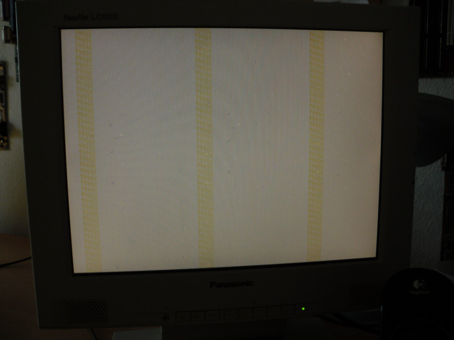

Habe hier im Markt eine defekte 4870 von Saphire erworben, rein als Bastlerobjekt.
Macht auf DVI gar kein Bild mehr und auf VGA macht sie das da:
Nun steckt sie gerade im Ofen und bin gespannt obs bei ihr was bringt, ich hänge dann ein Update dran :D
Update: Schade, hat nix gebracht :(
