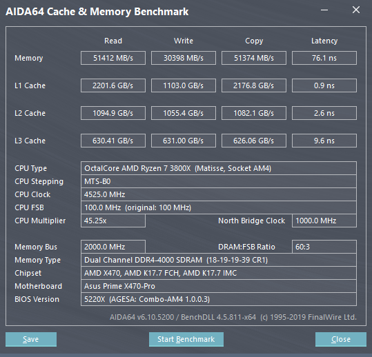

Da die spectrix zwei xmp profile haben, habe ich gerade nochmal das zweite geladen.
4000mhz cl18 mit 1.35v und auch das hat er sofort übernommen.
AIDA Werte füge ich gleich noch hinzu.
So hier das XMP Profil 1 mit 4133MHz CL19 mit 1.4v
und hier das XMP Profil 2 mit 4000MHz CL18 mit1.35v

Ist doch im Bild vom 4400CL16 zu sehen was die Latenz dann sagt.
Oder meinst du einfach die Timings belassen?
Weil ich den Latenzmalus so oder so bekomme.
Mclk = memory clock.
Northbridge clock = uclk.
FCLK =If takt
Und beim xmp Profil war der if Takt immer auf 1900 ;)
Da der Northbridge Takt entkoppelt werden kann also uclk = mclk/2 ergibt sich halt die 1000 oder 1066mhz
