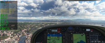

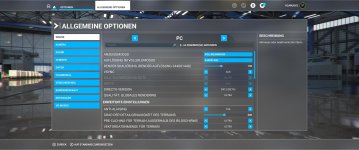

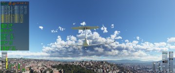

@PCGH_Dave
Tausend Dank für den Flugsimulatorbench, ihr seid echt spitze!
Ich erreiche mit meinem System etwa 74-78 FPS.
K1600_FlightSimulator_2022_08_04_15_38_40_572.JPG K1600_FlightSimulator_2022_08_04_15_39_25_587.JPG
Habe aber keinen KS, sondern nur ein K Prozessor und der läuft auf Stock, sowie auch meine RTX 3080 Grafikkarte.
Es handelt sich hierbei um 3440x1440 P. Habe aber nur DDR4 verbaut, keine DDR5.
Laut dem Test sind es um die 74 FPS mit dem 5800x3d. Mit dem KS etwa 59-71 FPS (je nach Konfiguration).

Habe das Spiel einige Stunden durchgespielt und im Schnitt hatte ich um die 75 FPS.
Natürlich nicht mit 720 P. :D
Deswegen ist es ja so toll, wenn man den exakt gleichen Weg, gleichen Laufweg und auch mit gleichen settings nachstellen kann. ;)
Es geht mir nicht darum, denselben Test nachzustellen, weil meine Screenshots in einem Spielbetrieb entstanden sind, die gar nicht für dieses Thema beabsichtigt waren. Deshalb war mein System auch bezogen meiner Bedürfnisse (Monitor + Grafikkarte) eingestellt und nicht nur mit 720 P.
Das Bild ist auch schon ein paar Tage alt, diesen Test dazu habe ich erst heute gesehen.
