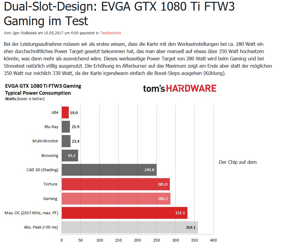

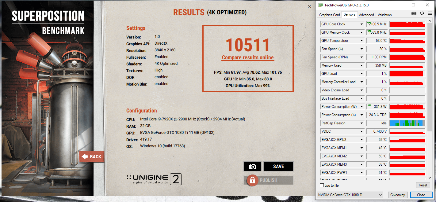

So verkehrt kann die Messung bei Nvidia nicht sein. Meine Anzeige in GPU-Z stimmt so 1:1 mit den Messungen von Toms Hardware überein. Da wird bei erreichen des PT rigoros abgeriegelt. Sieht man auch schön bei der Messung Gaming/Tortur. Sicher sind auch Spikes wie bei jeder anderen Karte vorhanden.
Die 350W erreicht man auch nur wenn man das zweite Bios verwendet 127% (Das aber Out of the Box nicht funktioniert :ugly:). Bios 1 erlaubt nur 117% was bei + 330W endet.
Meine FTW 3
:ugly:
