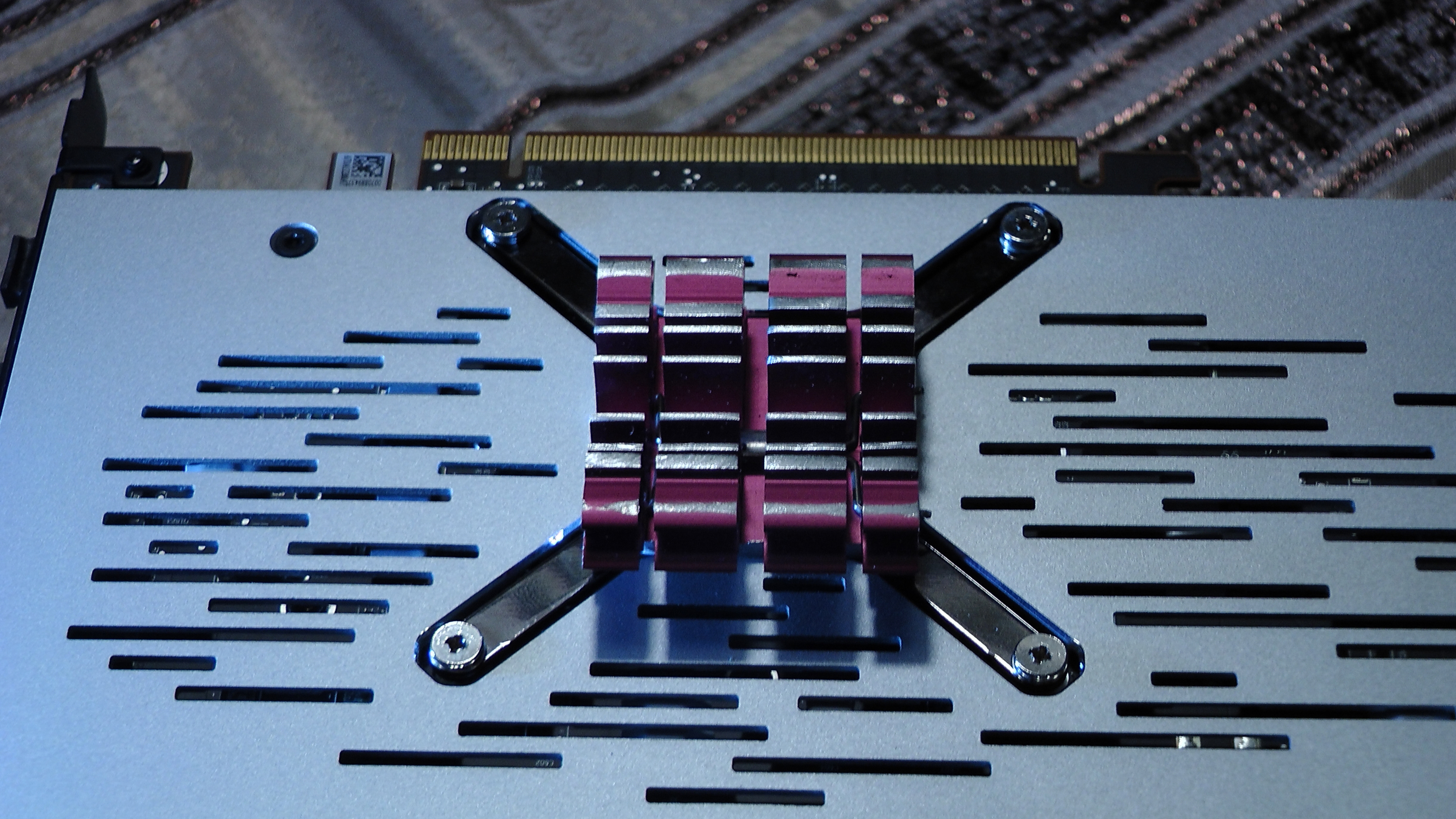

Mein Morpheus ist ja auch noch nicht Final. Ich schaue aktuell noch nach passenden Abstandshaltern, außerdem werde ich meinen Interposerkühler noch verfeinern sowie die Pads der Baseplate auswechseln und auf die VRM´s denke ich noch kleine Alukühler auf die Baseplate montieren.

Jau, aber nur minimal. Backplate wird trotzdem ordentlich warm. Überlege, ob ich mir nicht ne Backplate selber baue. Man könnte sich ja auch eine anfertigen lassen. 1cm hoch, mit ordentlichen Sinks drauf und dann die ganze PCB-Rückseite mit High Quality WLPads auslegen und dann passt das...wenn man den Aufwand betreiben will :D Das Package gibt nach unten ja auch wärme ab...frage mich ob das schonmal jemand getestet hat, da auch noch WLPads mit drauf und das Kreuz hinten gleich mitkühlen...ist halt aufwändig, wenn mal was gebastelt werden muss und muss alles Custom sein.

Du meinst nicht zufällig so was hier :D
Funzt aber noch nicht richtig, mir fehlen passender Pads aktuell.
Das müsste aber komplett von der Backplate getrennt sein, sonst holst Du Dir die Wärme von den Spawas ins Kreuz und in die GPU zurück.

Man könnte eher über den Spawas zusätzliche Kühlkörper auf die Backplate kleben.
Geil! Halte da mal bitte auf dem Laufenden. Das Interessiert mich stark, besonders wie das den Temps hilft :D
