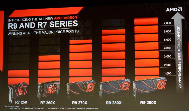

http://www.pcgameshardware.de/screenshots/759x427/2013/09/DSC_2699a-pcgh.jpg
Wenn man der Folie glauben schenken darf ~9000 3DMARK Firestrike Performance Punkte
und damit auf Level einer Geforce 780 stock
Hier ein Vergleich:
MSI N780 Lightning GeForce GTX 780 im Test Benchmarks in 3DMark Fire Strike mit 1920x1080 - 4AAx16AF
