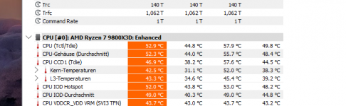

im idle unter lasst bei cine bench geht er auf 95 sofort hoch, geht aber wieder runter auf ca60 grad
Ich klinge mich mal mit ein, denn ich habe die gleiche Situation wie @kreids.
Am Freitag den 9800X3D bekommen und diesen mit meiner vorhandenen AIO WaKü (Corsair Hydro Series H150i Pro) in Betrieb genommen. Vorher, mit einem i7 10700K, lagen die Idle Temps bei 45-50°C, unter Last 60-70°C. Mit dem 9800X3D liegen die Werte bei Idle 55°C, unter Last bis max 96°C (was ich persönlich als zu hoch empfinde). Gemessen mit HWInfo. Als WLP verwende ich (hauchdünn aufgetragen) die MX-6.

Genau auf diesem Stand bin ich aktuell auch
Idle-Werte im Bereich zwischen 60 und 70 °C sind definitiv zu hoch und weisen darauf hin, dass etwas mit der Kühlung nicht stimmt. Erinnert sich jemand an unseren Test? Da haben wir nach zehn Minuten Volllast gerade einmal ~74 °C auf den Kernen gemessen. Ich meine, so heiß wie eure 98er wurde ja nicht mal mein 78er, und das soll was heißen.
Wir verwenden eine stinknormale 360er AiO, wenn auch eine teure. Das ist euer Richtwert. Da solltet ihr ungefähr landen. Ich kann leider nicht sagen, wo der Fehler liegt. Zu wenig WLP vielleicht, oder mit dem Kühler oder der Pumpe stimmt etwas nicht.
Eure BIOS sind aktuell? Die CPU nicht übertaktet?
Ich bin im Idle bei 55grad jetzt unter Last zb wenn ich ein Game starte dann bitte n bei ca30% und er geht sofort auf 95 Grad hoch.
Kann es sein das der Kühler das nicht schafft?
