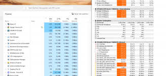

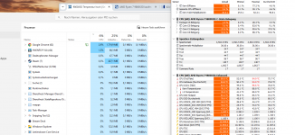

Mich würde ja mal interessieren wie du idle genau definierst.
Zeig doch mal ein screenshot vom taskmanager, sortiert nach CPU Auslastung =)
Bild kann ich gleich machen, aber Idle beschreibe ich Last kleiner 5%
Ich mache gar nichts am PC und die Temperatur steigt einfach langsam an.
Schau mal hab ein Bild gemacht
drei Minuten später
Ich habe nichts gemacht außer etwas im Internet zu den Temps zu lesen.

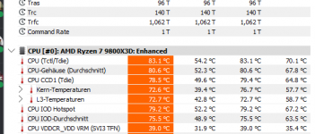

Dann lass mal cinebench oder prime95 (max. heat) ein paar min. und den hardwaremonitor nebenher laufen. Gehen die temperaturen immer noch ans limit? Bei welcher max. taktfrequenz? Nach deinen bildern boostet sie aktuell auch mal kurz auf 5,2 ghz. Vorher hab ich nur 5,0 gesehen...
Zusätzlich würde ich auch nochmal unter den kühler schauen. Ist jetzt ein halbwegs gleichmäßiges bild bei der WLP-verteilung? Die ryzen-prozessoren entwickeln ihre hitze ja nicht in der mitte sondern dezentral. (und kühler nehmen das meiste aber in der mitte auf -> ich hatte deswegen bei meinem 5950 die luftkühlung dezentral so gut es geht über den chiplet`s platziert)

Im Leerkauf geht der auf 95grad hoch.
