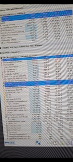

Jedenfalls habe ich auf deine Anweisung einen multi core 8 Minuten Stresstest auf cinebench laufen lassen. Ich sende mal ein Foto meiner Werte mach 7 Minuten. Ich verstehe von den Werten nicht viel vielleicht siehst du eine Anomalie. Die temperatur steig stetig von 75 bis 81 an

Deine CPU dürfte aktuell gar nicht auf 95°C Grad gehen, weil du ein niedrigeres Limit im BIOS hinterlegt hast. Erkennbar hat den rot hinterlegten Werten von hwinfo. Die sollten eigentlich erst in Richtung 95°C rot werden.
Asrock macht das bei den günstigen Boards sehr gerne. Normal sind 95°C. Asrock versteckt unter der "Auto"-Einstellung jedoch ein niedrigeres Temperaturlimit. In deinem Fall wohl 85°C.

Geh mal ins Bios und (3.5 haste ja schon drauf und es gibt aktuell kein neueres final Bios für das Board) und setze auf Default Settings zurück, selbst im Idle sollte der das so nicht anzeigen, der taktet extrem runter.

Was auffällt.. Dein Arbeitspeicher sollte FCLK 2000 und UCLK 3000 als Werte anzeigen mit Expo. Vielleicht ist da was schief gelaufen beim Einstellen. Speicherriegel stecken in Slot 2 & 4?
Ich bin mir nicht sicher ob du das meinst aber Expo habe ich nicht auf 6000mhz gestellt sondern auf auto.
Und ja die Speicherslots sind auf Slot 2 und 4
