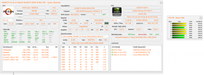

Servus,
mein 9800x3D wird Sau warm.
Im Idle so 50-60 Grad, unter Last volle 95grad.
Nachdem ich zb Cinebench laufen gelassen habe, ist die Idle Temp bei 70grad.
Der CPU Kühler ist auch sehr warm, das Wasser vor dem Einkauf in der CPU ist Kühl.
Das kann man deutlich fühlen, das die CPU da ordentlich heizt.
Im Anhang ein Bild während dem C23.
Ich nutze eine DIY Wakü,
Heatkiller V4 mit einem Mora 3
Board ist ein Gigabyte x879E Aorus Pro
RAM 7200 DDR5
Das sollte Normal reichen✌️
CPU Kühler habe ich schon mehrfach neu gemacht ändert leider nichts.
Habt ihr ne Idee was man noch machen könnte?

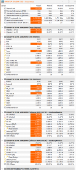

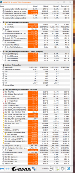

Hardware:
-9800x3d, 32GB Ram 7200mhz, Aorus z870E Pro
-Mora 3 + Heatkiller v4 Wasserkühlung
- Bilder im Anhang
- Ich Zocke in 7560x1440 SimRacing, dazu Streame ich noch vom selben PC
- mir kommen die Temps im Idle und unter last ungewöhnlich hoch vor, ich kenne sowas nicht von Intel.
Ich möchte das klären bevor ich Zocke, nicht das was Defekt geht.
noch ein Bild HWinfo

Sind beim 9800x3D idle Temps von 60 grad und unter Last dauerhaft bis 95 grad ok?
Die Temps sind da ruck zuck.
