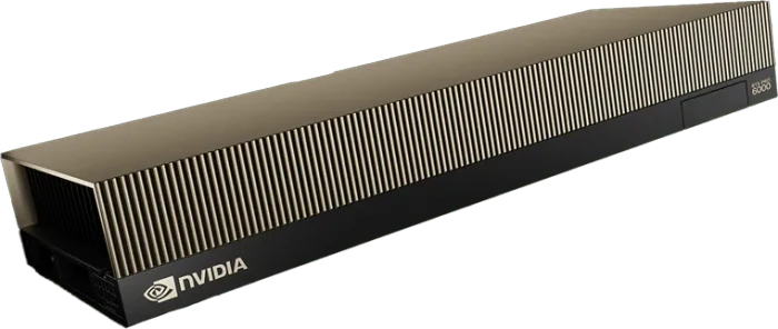

Im Grunde meinte ich diese GPUs:
Alle nutzen mittlerweile auch den 12V-2x6. Wobei die Max-Q auf 300W limitiert ist, die anderen aber 600W.
