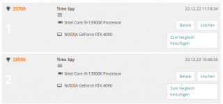

Ich habe gerade meinen 13900K verbaut und hab mal Timespy laufen lassen. Ich bin mit meinem alten 12700K auf ca 15700PKT gekommen beim CPU score und mit dem 13900 nur auf knapp 16K ist das richtig? XMP im bios ist aktiviert mehr habe ich nicht geändert.

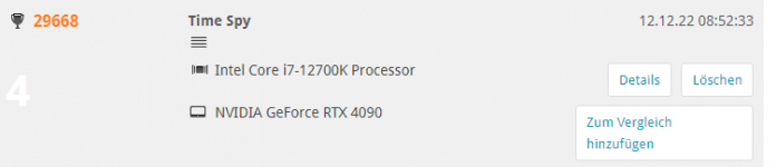

Hier der höchste score ist der 12700 und die anderen beiden der 13900. Versteh mich nicht falsch aber irgendwas kann doch da nicht stimmen xD beides mit der gleichen GPU
