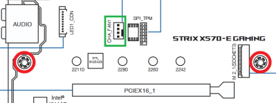

Du kannst beide CPU-Lüfter getrennt ansteuern, um so Resonanzen zu Minimieren, in dem beide leicht abweichende Drehzahlen haben. Sie sollten aber bei 90°C der CPU auch die volle Leistung bringen. Dazu hast Du auf dem MB auch zwei CPU-Lüfter-Anschlüsse CPU-FAN u. CPU-OPT.

Was Du an den AiO_PUMP dran klemmst ist deine Entscheidung, nur das Du bei der Lüfterkurven Einstellung dran Denkst, welcher Gehäuselüfter es ist.
Am unteren Teil des MB sind ja 3 Gehäuselüfter Anschlüsse, die Du ja für Unten, Vorne, Oben nutzen sowie den Hintern an CHA-FUN1 betreiben kannst.
