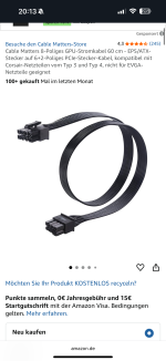

Ok und wenn ich jetzt aber das zweite kabel nicht mehr finde, kann ich dann einfach eins von Amazon als Ersatz kaufen und dran machen?
Oder muss ich da auf irgendwas besonderes achten?
