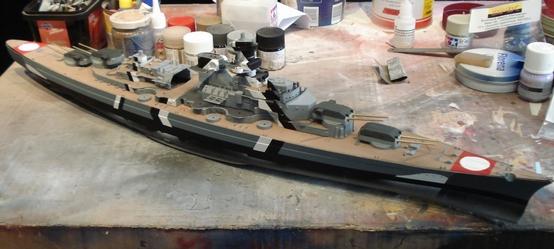

:Dhab meine vor nem Monat mahl angefangen :lol: 20131228_122347.jpg
hab da noch ein bissel was bei Eduard dazu bestellt.. Laser cut teile.. 20131228_122336.jpg
ich baue so im Jahr 10 -15 Modelle. Bin im Augenblick an 3 verschiedenen dran. Wenn Hilfe oder Ratschläge brauchst pn an mich.. 20131228_122459.jpg mein bastle eck ..mehr geht nicht sonst bekomm ich von der frau aufs Dach
