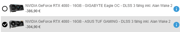

Benötige Build-Vorschläge für 3.000€ ~ 4.000€ Pc :)
Hm... bin echt nicht sicher ob ich anstatt einem AMD GPU lieber doch wieder eine NVIDIA nehme.
Hatte ich zuvor auch und die Features (Programme) und das mit dem Raytracing und DLSS ist auch nicht schlecht. Auch wenn es mehr kostet.
Macht es einen großen Unterschied welche von den beiden?
Jetzt muss ich aber bestimmt Netzteil, RAM wieder abändern? xD
