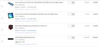

Also.. hier ist meine Zusammenstellung, hab auch auf das "Erscheinungsbild" mit unter geachtet wenn ich ehrlich bin ^^ Was ihr aber, wenn ihr die Bilder anschaut sehen werdet.
Wollte eben auch was schickes haben und nicht wie jetzt (mein alter Pc) eine zugebaute Metallmühle :D
Hab mich an Rot-Schwarz gehalten.
Bitte sagt mir wenn etwas nicht passt.
Danke euch wie immer für die Hilfe :)
Ps.: Achso.. wenn sich jemand wegen den Lüftern.. nun das ist so, das Gehäuse hat an sich 3 Lüfter verbaut. 2x unten (unter dem Gitter) und 1x hinten. Ich hab mit überlegt die 2 unten so zu lassen und den hinten am Gitter auszutauschen mit einem der Lian Li 120er Lüfter. Das Gehäuse unterstützt 120 überall. 140er aber nur an der Unterseite und Rückseite.
Deswegen:
Unten: bleibt Einbau.
Hinten: wird ausgetauscht. (1)
Oben: kommt das 3er Packet rein. (3)
Vorne/Seite: kommen 3 rein. (3)
_____________________
4x einzelne & 1x 3er Pack
Was meint ihr dazu?
Die WD SN580 ist immer noch zu teuer für ihre Leistung...
Kingston KC3000 oder Crucial P3 Plus bieten das selbe für das halbe Geld.
Zu den Lüftern/Gehäuse kann ich nicht sagen, weil ich noch keines dieser Gehäuse mit seitlichem statt Frontlüfter in der Hand hatte.
Rest sieht okay aus.
