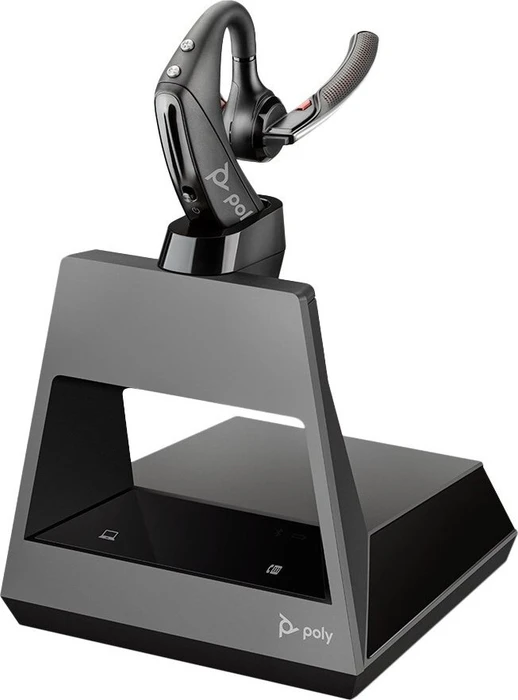

Es gibt Headsets mit Bluetooth Multipoint, z. B. dieses hier:
Das müsste sich mit zwei Geräten verbinden lassen. (Habs noch nie mit zwei Rechnern probiert, sondern nur mit Handy + Rechner, das lief einwandfrei.)

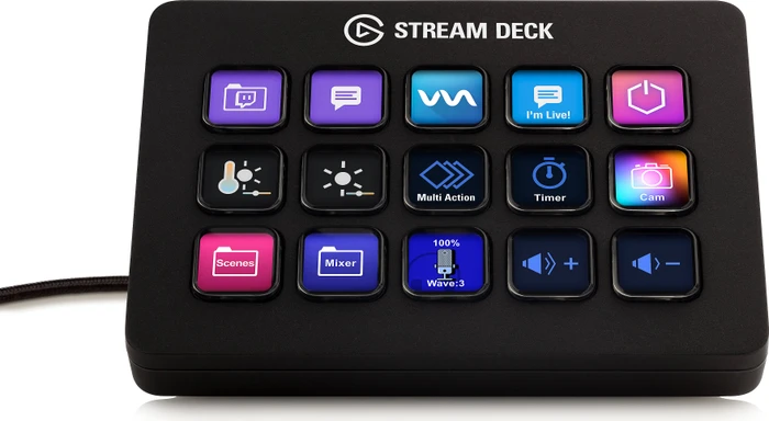

Bzgl. Sounds senden, da fällt mir leider als günstige Lösung nur eine Möglichkeit auf deinem Laptop ein.
Das wäre dann die Streamdeck Software mit Streamdeck und Soundpad auf deinem Laptop:
Dort kannst du dann einfach per Pad deine Sounds abspielen und einspeisen, leider darfst du ja aber nichts installieren.

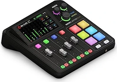

Sobald du wirklich zwei Soundkarten an beiden Rechnern bidirektional fahren möchtest, wird es teuer.
Das wäre dann sowas:
Da hättest du dann ein (Software) Mischpult, zwei Soundkarten + Pads in einem.
Auch wären teilweise normale Mischpulte und oder DJ-Mischpulte mit entsprechendem Kabelsalat eine Option, aber ob das fürs Homeoffice auf dem Schreibtisch die richtige Lösung ist, ich weiß ja nicht.
Danke eXquisite für deine Mühe und Aufschlüsselung der Optionen.
Tatsächlich ist die Premium Lösung mit dem RODECaster für den geringen Anwendungsbereich zu kostspielig für meinen Geschmack. 🤔
