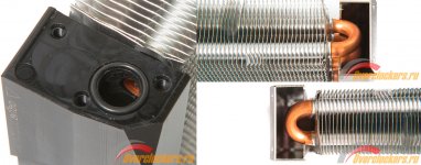

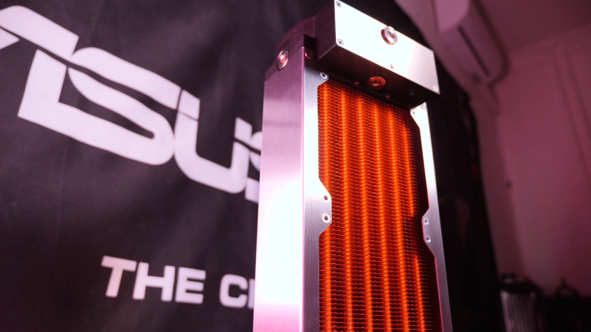

Ist bei den MoRas als Rohr-Radiatoren überhaupt irgendwas Wasserführendes gelötet? Bei den AC Airplex nämlich z.B. nicht.
Watercool verlötet Rundbögen zwischen den einzelnen Rohrreihen, nur die Abschlussterminals sind, ähnlich AC AMS, mit Dichtungen gesteckt. Der Dreck bei einer Rundrohrverlötung ist aber minimal, da hier der Kupferbogen über das Rohr geschoben und im Prinzip auf der Außenseite von letzterem gelötet wird. Für Geflechtradiatoren werden alle Einzelteile in eine Halterung gelegt und dann gebacken; Fluss- und Lötmittel reichlich überall dort platziert, wo vielleicht eine Verbindung von Nöten sein könnte. Ein Industrievertreter hat mir gegenüber mal angemerkt, dass man in einigen Fällen lieber von Zinn- denn von Kupferrohr sprechen sollte. :-)
