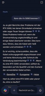

Microsofts CoPilot weiß immerhin bescheid :fresse:
Ui! Duckduckgo auch ... ;)
