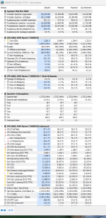

Ich habe gerade die BF6 Beta getestet
1440p, Details auf Mittel.
Hier mal der Mitschnitt von einem Match von HWinfo...
Die CPU rennt echt permanent (und teils ja drüber) dem Hitzelimit...
Muss ich mir da sorgen machen?
Soll das so sein?
Zum Vergleich habe ich bei der nächsten Runde mal das Seitenteil aus Glas von meinem PC abgebaut.. also eine Seite geöffnet..
Die Temps waren dann im schnitt ca 8Grad kühler

Der Takt ist dennoch gleich, er soll bis 90 Grad hochgehen und dabei vollen Boost halten.
Ja das schon, aber mir wurde schon öfters gesagt, die 3d sind so hitzeempfindlich und sollten daher immer unter 90 grad laufen.
Meiner geht ja teilweise 1 grad drüber

Ja klar, aber er wird dennoch über 90 grad heiß.
Und läuft die ganze Zeit am Limit.
Weiß ja nicht ob das „schädlich“ ist?

Der 5800X3D soll bis 90°C hoch gehen und voll boosten.
Nein, das ist von AMD so gewollt. Die CPU nutzt ihre Limits je nach Last voll aus um die beste Leistung zu erreichen.
Also kann ich ruhigen Gewissens das Seitenteil aus Glas wieder dran bauen und muss mir keine Sorgen machen obwohl das Ding permanent zwischen 90-91 grad beim zocken glüht?

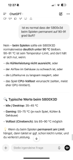

Ich dachte ab da wäre es „gefährlich“ und der x3d sollte möglichst permanent drunter bleiben, da die CPU aufgrund v chache hitzeempfindlich ist
ChatGPT sagt, es ist nicht gut 🤣
Ich würde vom Platz her, gar keinen größeren Lüfter mehr als den scythe Mugen5 reinkriegen, der stößt schon fast gegen das Seitenteil (von der Höhe her)

Ich sag es jetzt zum letzten Mal.
Die sind dafür gebaut das auszuhalten.
Na wenn ne KI das sagst, dann muss es ja stimmen.
Dann braucht es ja den Thread nicht, KI regelt das schon. :nene:
