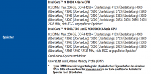

... da das Mainbaord 8 Slots für RAM Riegel besitzt, davon sind 4 belegt, der Rest sind Dummies...
Das mit den 4 Dummies ist Falsch! Alle 8 Slot werden auch von ein i9 7000 angesteuert:
Die 4 Riegel gehören nur eben in DIMM_B1 & A1 & C1 & D1:
Ändert aber nicht daran, das das System Alt und langsam ist.
