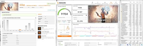

Eine schöne guten Tag zusammen,
kann man das Problem mit dem 9950X3D und den 32Threads beheben ?
Immer wenn mehr als 16 Threads angesprochen werden bricht die Leistung ein beim TimeSpy
CPU genau so wie GPU Punkte.
Siehe Bild.
SMT On / OFF
