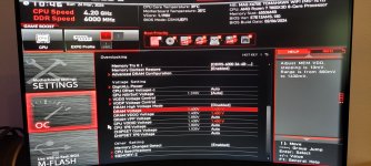

Ich war nicht in der Lage, händisch im Bios/UEFI etwas an den Ramtimings abzuändern, die Funktionen waren sämtlich gesperrt. Hatte mich über die PCGH Artikel aus 12/23 und 9/12 an die Sache rangearbeitet. Klappte nur im Ergebnis leider nicht.
Wir haben dann die von MSI angebotene Memory Try It Option gewählt. Das System lief nach einem Neustart auch und konnte den Samstag genutzt werden, incl. 3d Mark, CB 23 und CB 24 und ein bisschen richtiges Spielen, JA3.
Für den TM5 Test ohne Fehler brauchte das System ca. 45 Minuten.
Sonntag lief dann nix mehr. In unterschiedlicher Reihenfolge schmierte Windows teils vor den einloggen, teils wenige Sekunden danach mit den Fehlermeldungen Memory_Management und IRQL_NOT_LESS_OR_EQUAL ab.
Nur mit Mühe ging es ins Bios, wo wir die Änderungen wieder zurücknehmen wollten, Try IT also abschalten. Abspeichern ging jedoch nicht, es hing sich komplett auf, Änderungen wurden nicht übernommen. Neustart nur über Reset, längeres halten des Startknopfes oder Stromabschalten möglich.

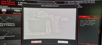

Was mir dann auffiel, anscheinend waren die Try IT Funktion und die EXPO Funktion gleichzeitig an. Im Hauptmenü war EXPO rot, was eigentlich bedeutet eingeschaltet. Ging man mit der Maus drüber wurde es grau, abgeschaltet, jedoch ohne, dass ich da geklickt hätte. (Bild anbei)
Ich packe mal einen Änderungsbildschirm bei, da kann man sehen, dass sowohl EXPO als auch Try It gleichzeitig auf Disabled gesetzt werden sollen, was eigentlich denklogisch unmöglich sein sollte, zumindest nach meiner Kenntnis.
@PCGH_Torsten hättest du evtl. einen Hinweis, was da passiert sein kann? Verwendet wird das aktuellste Bios vom 06.02.2024 für das MSI Tomahawk X670E Wifi
Das Abspeichern der Änderungen führte wieder zum einfrieren des Systems, ohne dass etwas übernommen worden wäre. Am Ende half nur per Jumper-Reset das Bios in den Ausgangsmodus zu versetzen. Das System läuft jetzt erstmal mit 4800 MHZ Ramtakt stabil. Mein Kumpel hat sich ein neues MB bestellt, da wir vermuten, dass der Ram wohl in Ordnung ist, jedoch das Board evtl. einen weg hat. Er sagte mir auch erst hinterher, dass er das als B-Ware bestellt hatte. Das neue wird jetzt ein Asus ROG Stryx
Ich bin für jederart Meinung oder Vorschlag, was hier passiert sein könnte offen.
Dann war EXPO noch an oder irgendein BIOS Bug.
Auf keinen Fall so einen Mist benutzen! Das ist noch schlimmer als EXPO!
Das ist das typische Verhalten von "Board nutzt automatische Werte" wenn man so einen Mist wie Try It benutzt.
Wild.
Da sieh mal einer an... also vermutlich doch nicht der RAM wie jemand hier vermutet hatte :devil:
Wenn das neue Board da ist, die Werte die ich dir mitgeteilt hatte, eintippen.
Weder EXPO noch Try It aktivieren.
Würde auch sicherheitshalber Windows neu installieren, datenkorruption kann schleichend passieren und in wenigen wochen ist dann plötzlich Windows tot und die schuld gibst du dann meinen Timings obwohl Expo/Try It schuld sind :P

Wie gesagt, EXPO/XMP/Try It haben alle das Problem der automatischen Mainboard Werte.
Bei manuellen Settings hat man dieses Problem halt nicht, zumal die die ich dir gegeben habe ehr konservativ sind, möglich wäre noch mehr, ist aber ungleich aufwändiger und außerhalb von Benchmarks eh nicht spürbar, im Gegensatz zum generellen "manuell vs EXPO"
