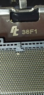

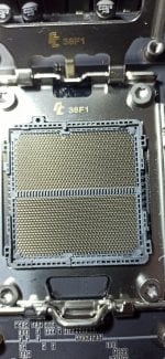

Hab mir vor drei Wochen ein neues System zusammengebaut. Zuerst war das Motherboard (B650E Aorus Master) defekt, daher dachte ich es kommt davon. Auf dem Sockel war ein kleiner Schatten drauf, man konnte erkennen daß dort ein stück Plastik oder sowas darauflag. Es wurden immer nur die RAM Bänke A1 und 2 erkannt und es gab willkürliche Abstürze, ein Start des Systems war schwer möglich, da ich Probleme hatte überhaupt ins Bios zu kommen und die M2 auch nicht erkannt wurde. Nachdem ich das neue MB eingebaut hatte hatt es den RAM (Corsair Vengeance RGB5 oder als Ersatz ein Gskill Trident Z5 kitt) richtig erkannt (in Slot A2 und B2) aber die Abstürze waren noch da. Folgendes habe ich dann ausprobiert: Bios Updates, verschiedene Ram Kitts mit und ohne Expo getestet, Treiberupdates, CPU neu gesetzt , Kühler verschieden festgezogen, brachte alles nichts. Die Abstürze sind meistens wenn der PC kaum zu tun hat. Spielen geht meist ohne Probleme ein paar Stunden. Mein Prozessor hat dann ca. 55 Grad und ist zwischen 35 und 45 Prozent ausgelastet. Mir ist noch aufgefallen daß er je nach Ramkitt oder Einstellung auch von der Auslastung her zwischen 35 und 90 Prozent in Spielen schwanken kann. Daher schließe ich das Netzteil als Problem bei mir aus. Ich hab jetzt den Ryzen 7800X3D reklamiert und werde die nächsten 1-2 Wochen den neuen Prozessor einbauen. Ich schätze eigentlich das der RAM Controller auf ihm die Probleme macht. Ich frage mich nur ob es überhaut sein kann das das MB und der Porzessor defekt sein können, so einen Zufall kann es doch nicht geben. Wenn alles nichts hilft dann geht alles zu Ebay und tschüss für immer AMD, ich wechsel dann wieder zu Intel. Die letzen 25 Jahre hatte ich da keine Probleme.

Intel freut sich bestimmt, wenn es einer seiner "Heizplatten" verkauft bekommt:D
Aber mal Spaß beiseite. Wende Dich doch mal an @PCGH_Dave. Der ist mit dem 7800X3D vertraut.
Sicher, das Du keinen Fehler beim Einbau gemacht hast?
Gruß T.
Das auf den Bildern sieht mir eher nach einem defekten Sockel aus und ich persönlich würde mal auf die Unterseite der CPU schauen, ob an der Stelle vielleicht ein Pin verbogen ist...
Es sieht so aus, dass auf dem Sockel ein Fremdkörper o.ä. sitzt.
Hätte dir auch mit ´nem Intel System passieren können.
Solche Probleme sind ja kein Hersteller spezifisches Problem sondern eher unglücklich gelaufen.
Allerdings sieht der Sockel nicht gut aus.
Würde darauf tippen.
