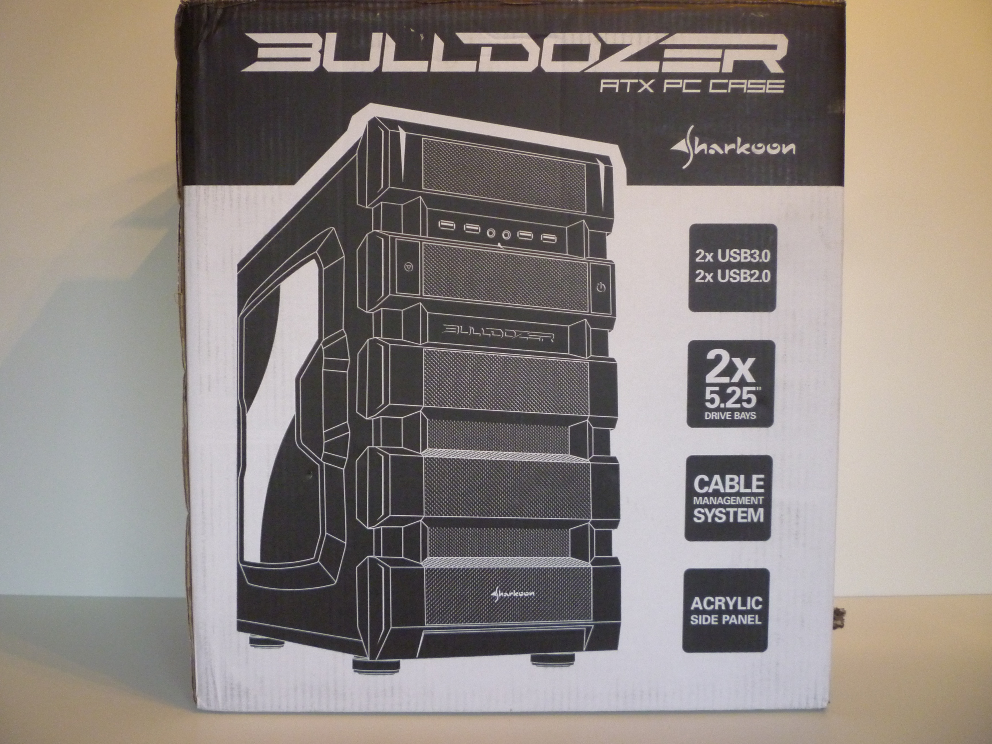

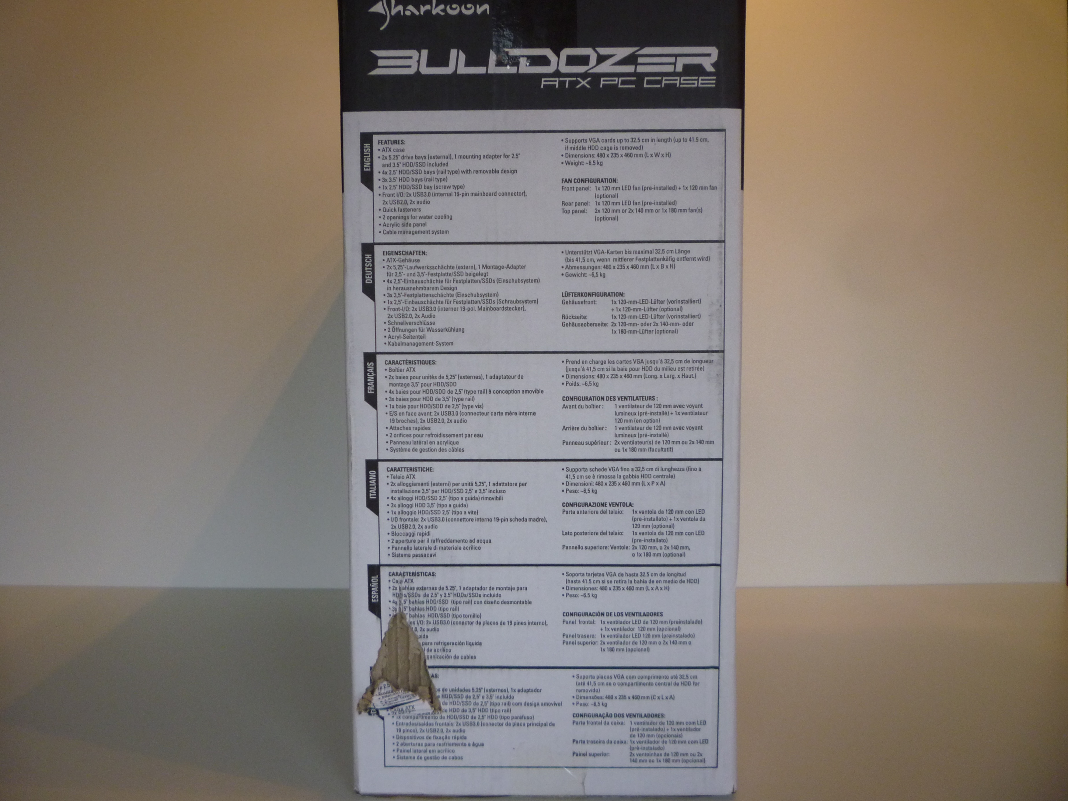

Das Gehäuse kommt in dem üblichen Pappkarton. Auf der Verpackung findet man die Highlights des Gehäuses sowie auf der Seite die Eigenschaften und die möglichen Lüfter Konfigurationen in diversen Sprachen.

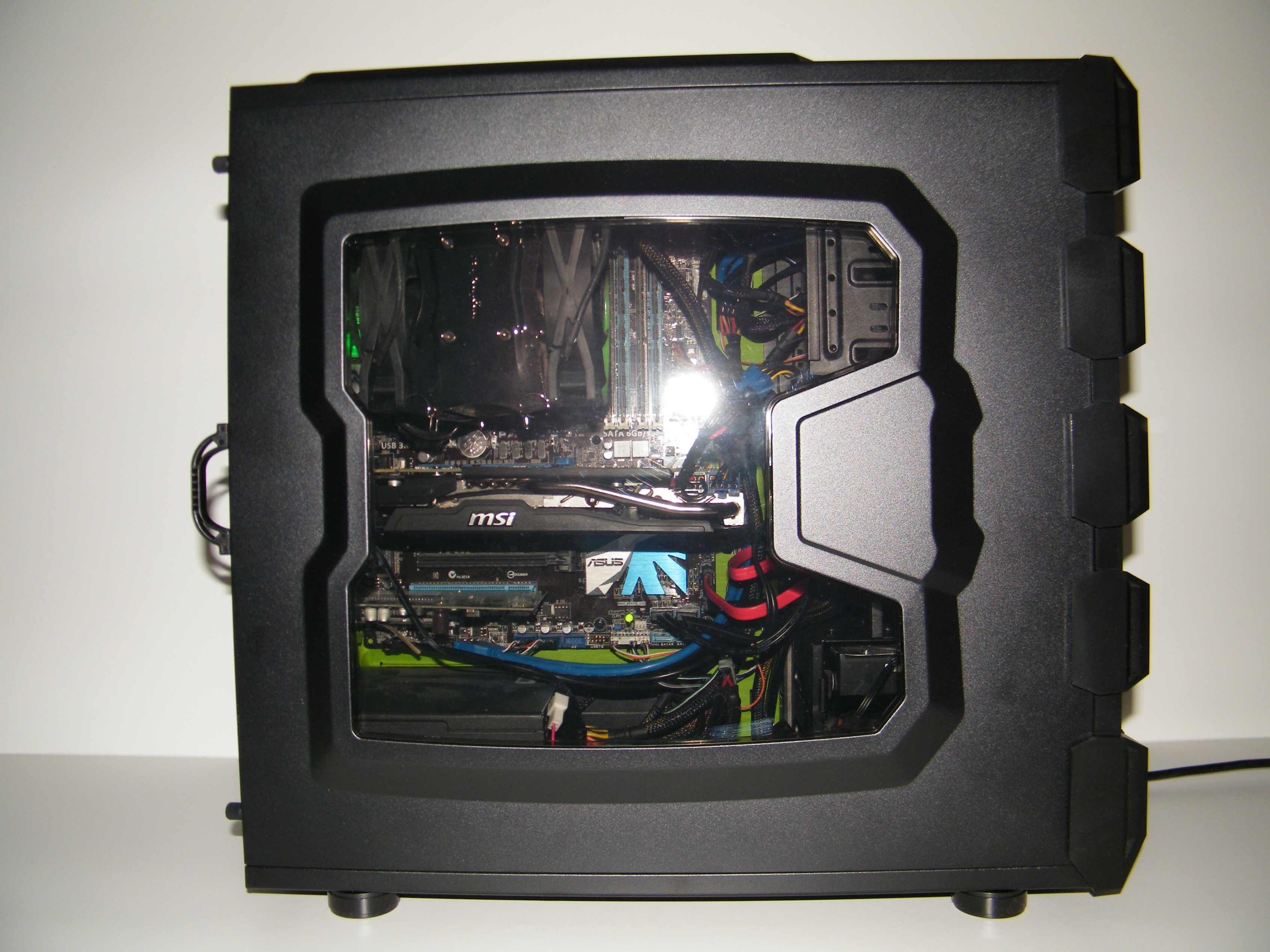

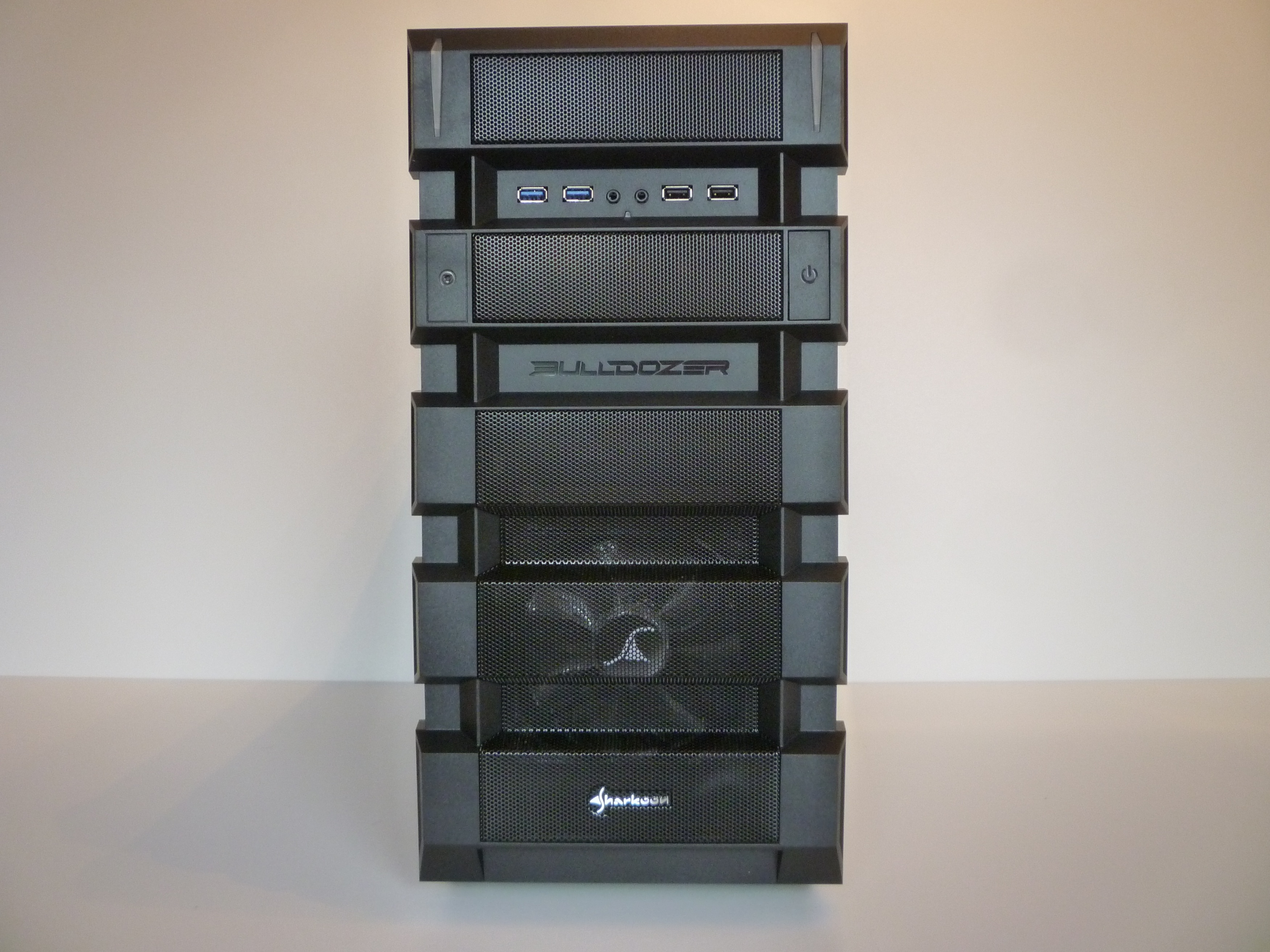

Das Gehäuse fällt optisch in die Kategorie des typischen „Gamer Gehäuses“. Es ist bunt, leuchtet, bietet ein Sichtfenster und vor allem die Front ist auffällig gestaltet.
Aber nun nochmal im Einzelnen.

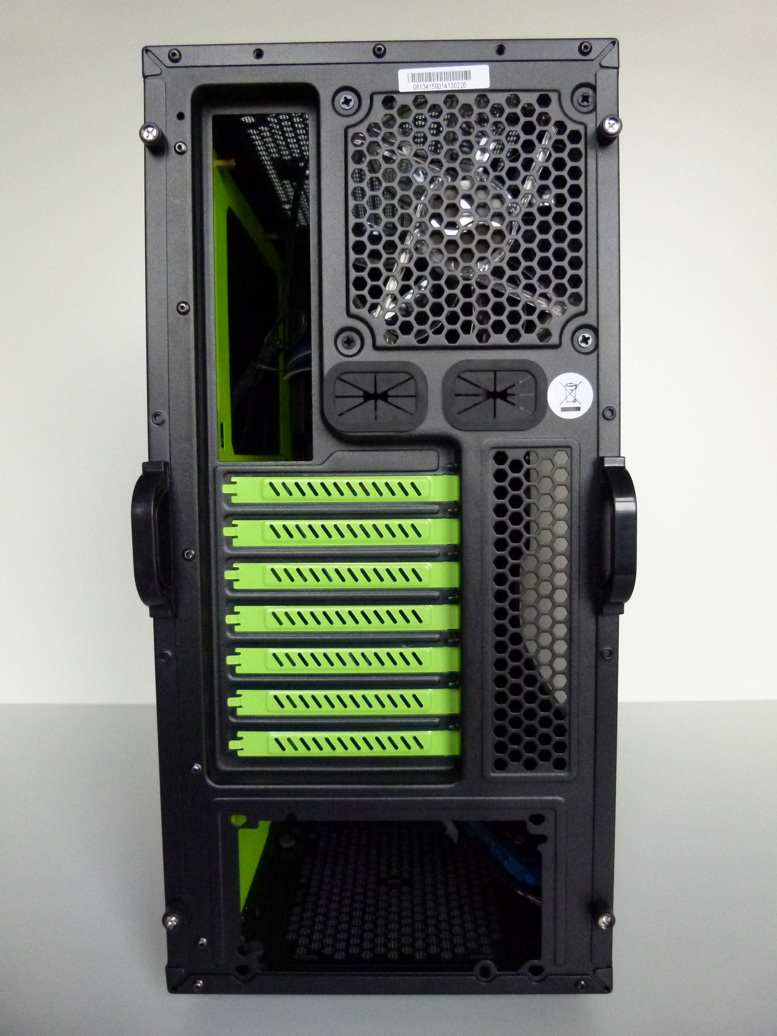

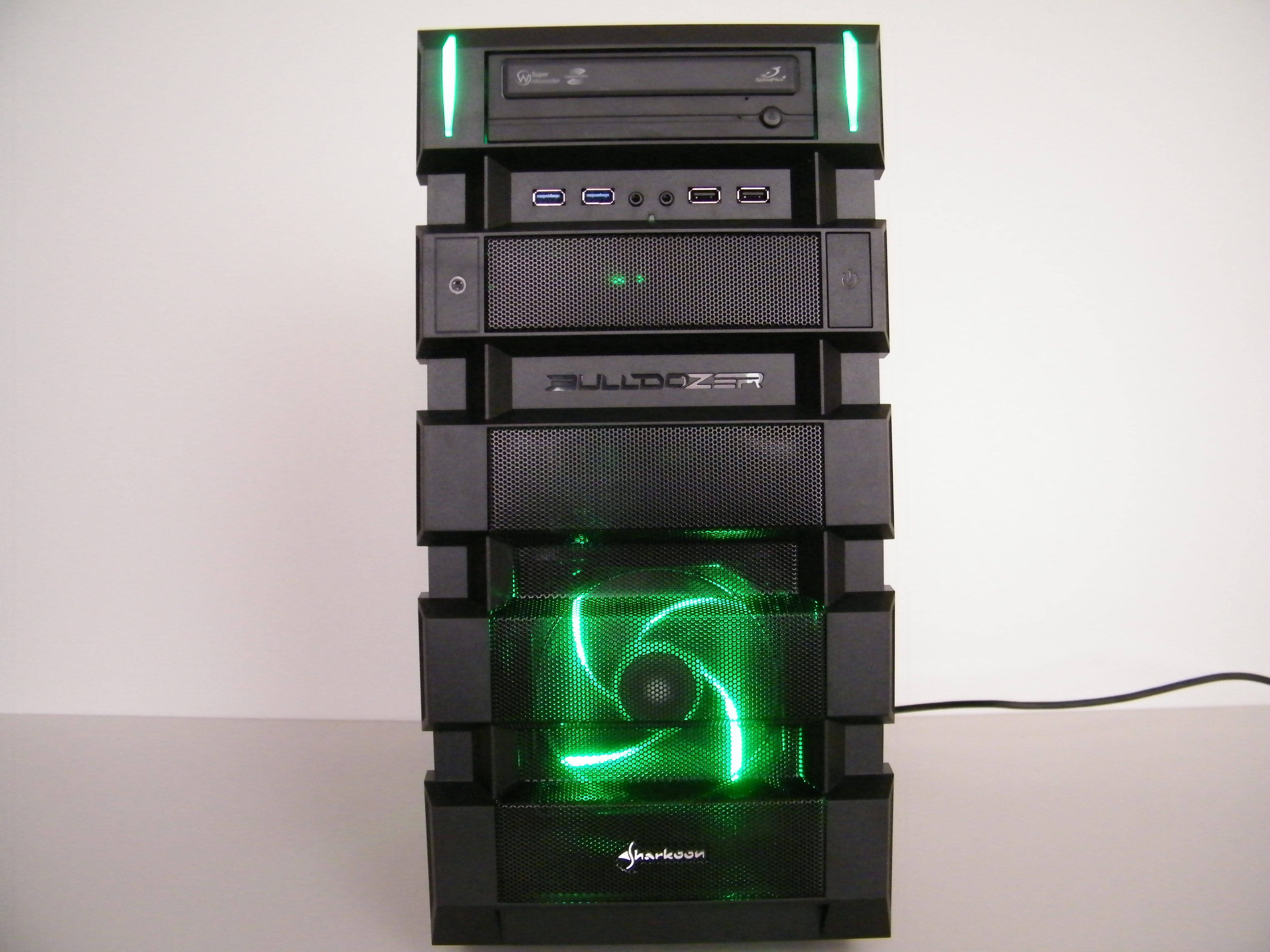

In der Front sowie im Heck ist jeweils ein LED Lüfter angebracht. In meinem Fall leuchtet er in Grün, es gibt aber auch Varianten des BD28 in Blau sowie in Rot. Neben den Lüftern sind im oberen Teil der Gehäusefront zudem zwei LEDs angebracht die in der gleichen Farbe leuchten. Auf der Rückseite fallen weiterhin die farblich passenden Slotblenden auf.

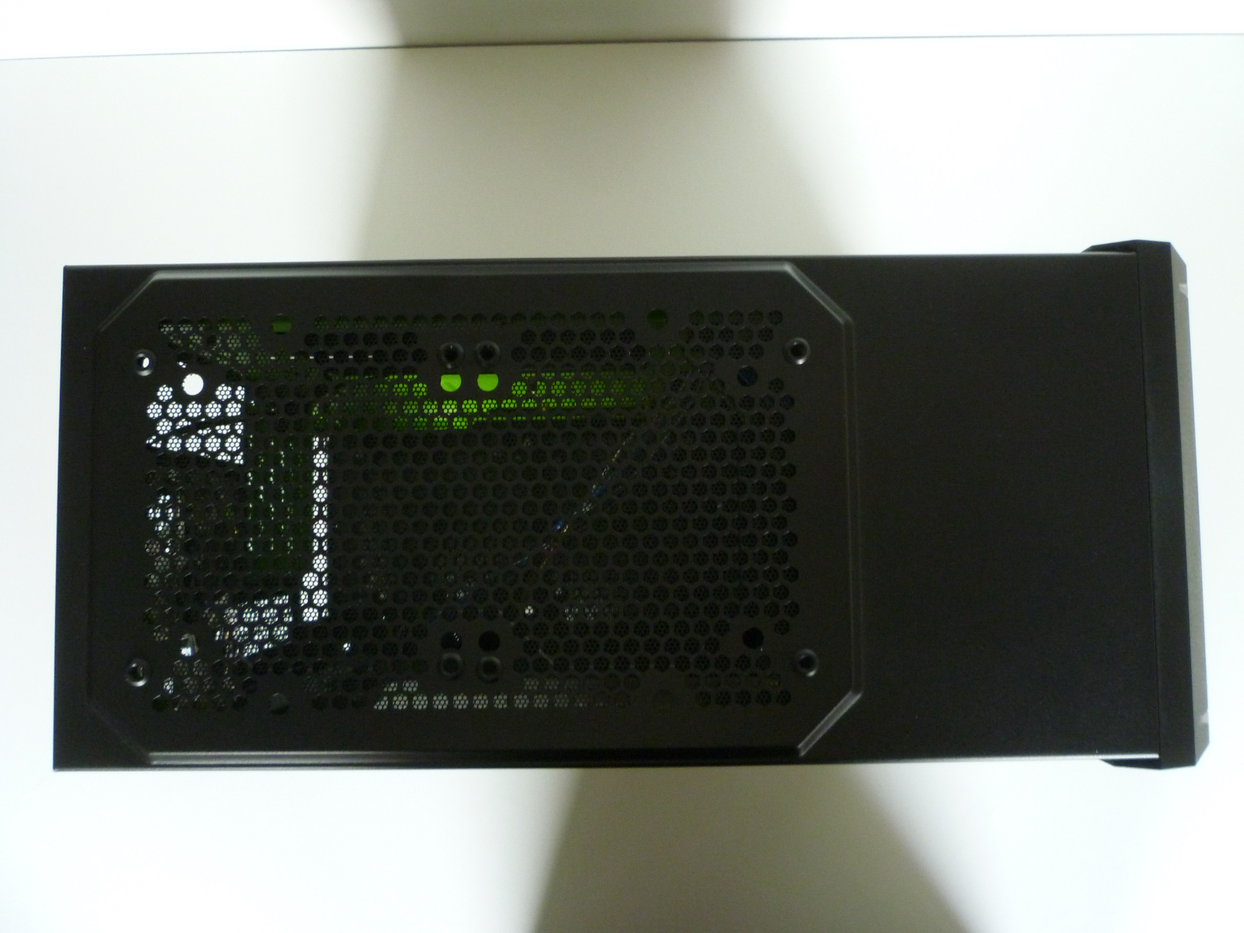

Neben der Beleuchtung fallen wie bereits erwähnt vor allem die Front, aber auch die Oberseite und die Seitenteile auf.

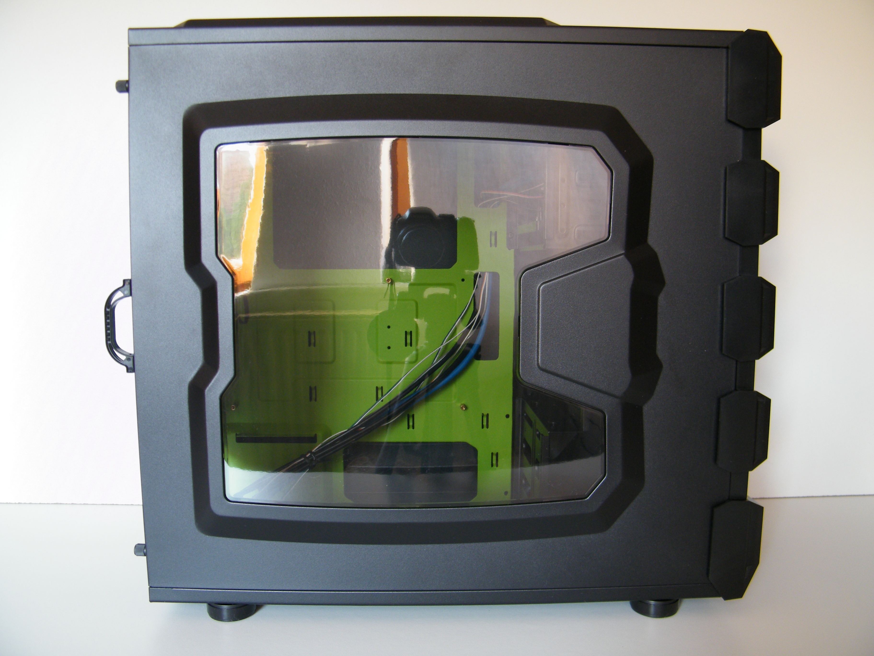

Während die Front durch mehrere Einbuchtungen definiert ist, hat die linke Seite eine leichte Ausbuchtung sowie ein Acryl Fenster. Die rechte Seite besitzt die gleiche Ausbuchtung, nur ohne Fenster. Eine weitere Ausbuchtung ist auf der Oberseite zu finden, wo zudem Platz für 2x 120-mm-, 2x 140-mm- oder 1x 180-mm-Lüfter ist. Auch Radiatoren von Kompaktwasserkühlungen sollten hier Platz finden.

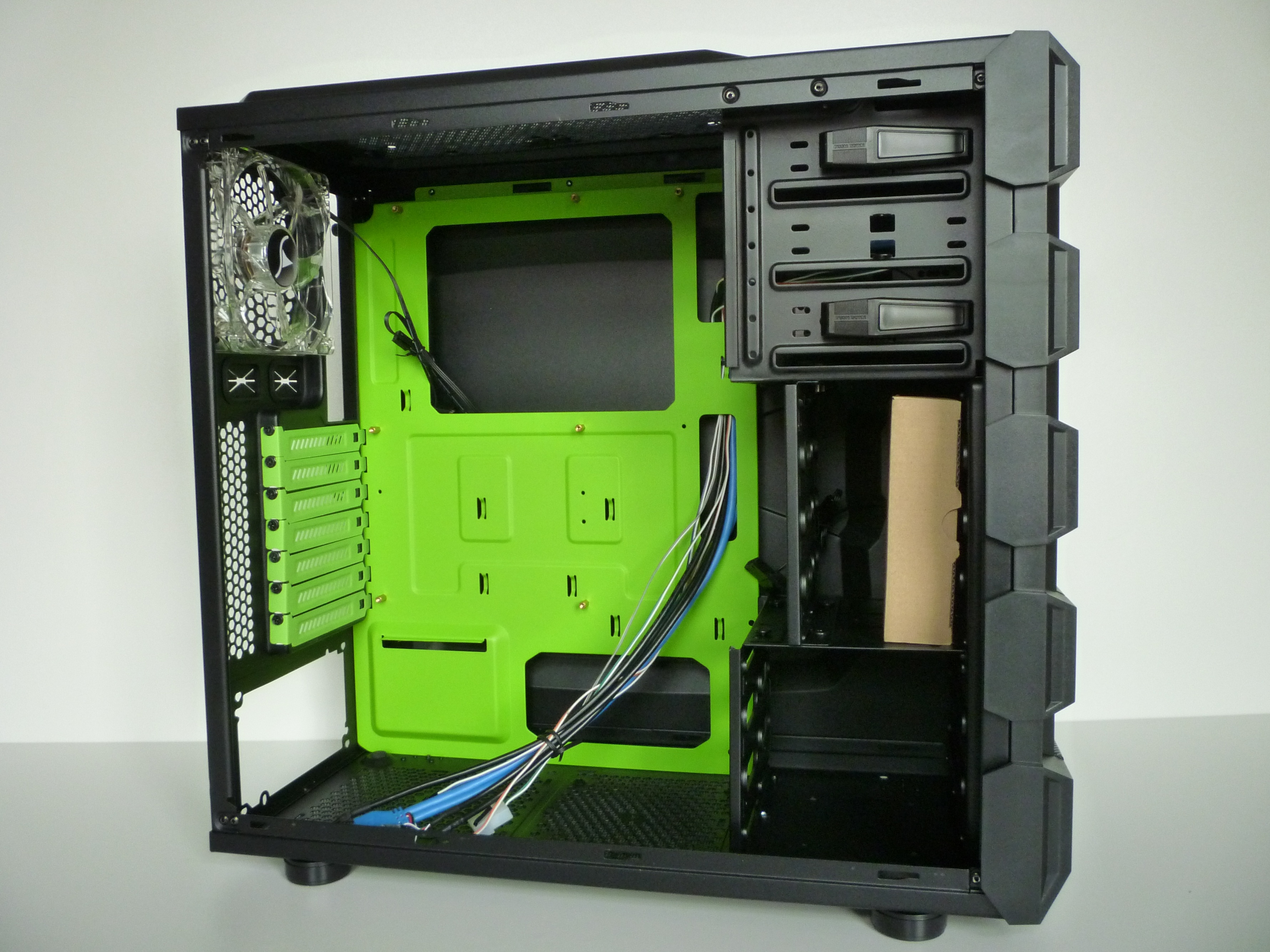

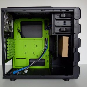

Öffnet man das Gehäuse fällt zunächst das farblich passende Mainboard-Tray auf, in meinen Falle in Grün. Man sieht auch bereits den großzügigen Ausschnitt im Mainboard-Tray, durch den man so ziemlich jeden Kühler befestigen können sollte, ohne dabei das Mainboard ausbauen zu müssen. Auch fallen die Ausschnitte für Kabeldurchführungen auf. Sie sind zwar nicht gummiert, aber die Kanten würde ich auch nicht als scharf bezeichnen. Von den Abstandhaltern sind bereits Acht von Neun eingeschraubt, den neunten findet man im Zubehör.

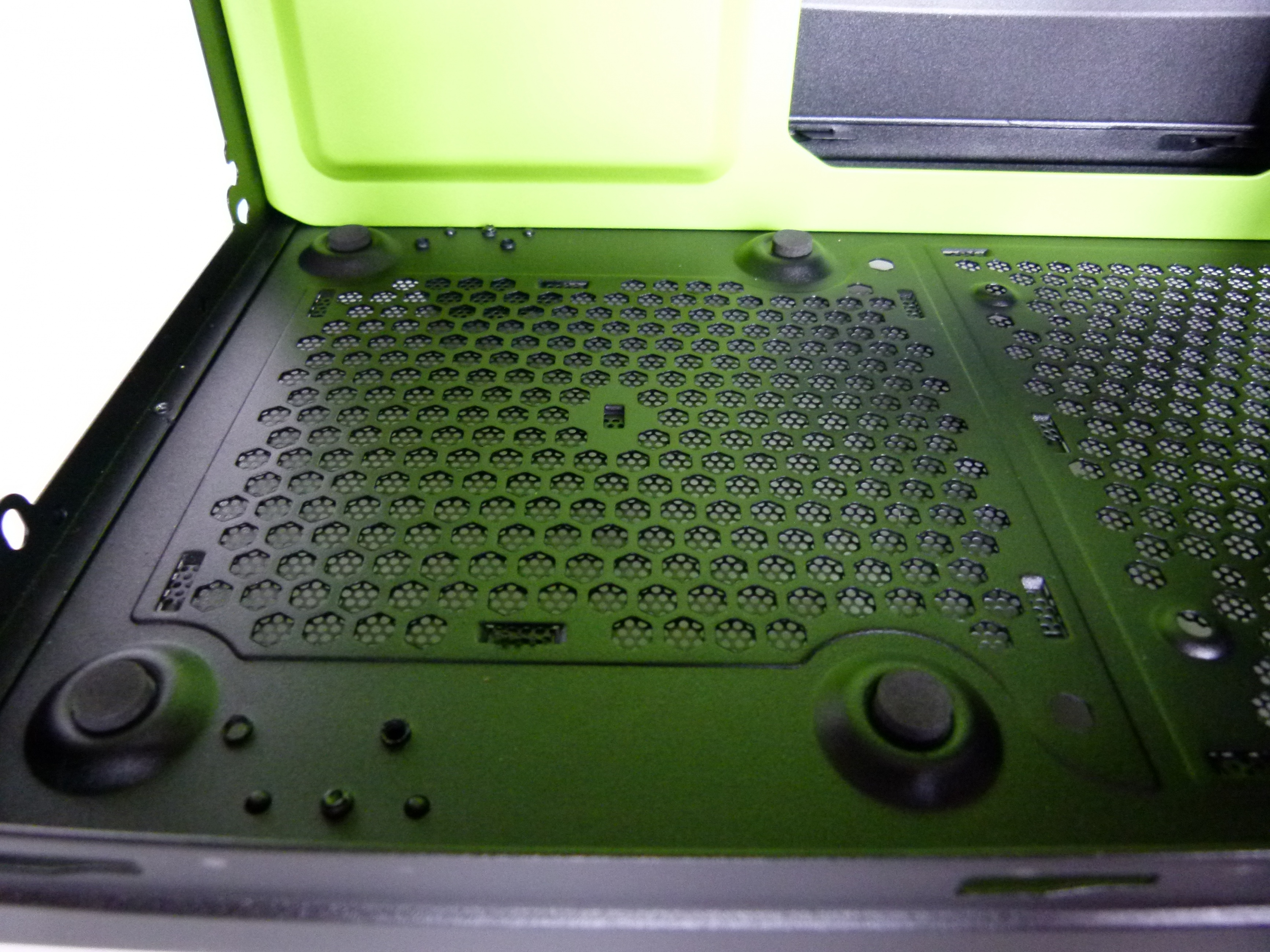

Für das Netzteil sind am Boden Polsterfüße angebracht, damit es nicht direkt auf dem Metall aufliegt.
Weiterhin findet man im Inneren die Packung mit dem Zubehör, doch dazu später mehr. Die Einschübe für 5,25“ Laufwerke verfügen über Schnellverschlüsse, durch die sie diese schraubenlos montieren lassen. Zwischen den 2 möglichen Plätzen für 5,25“ Laufwerke ist ein freier Platz in dem ein 3,5“ Laufwerk über eine Hilfe montiert werden kann.

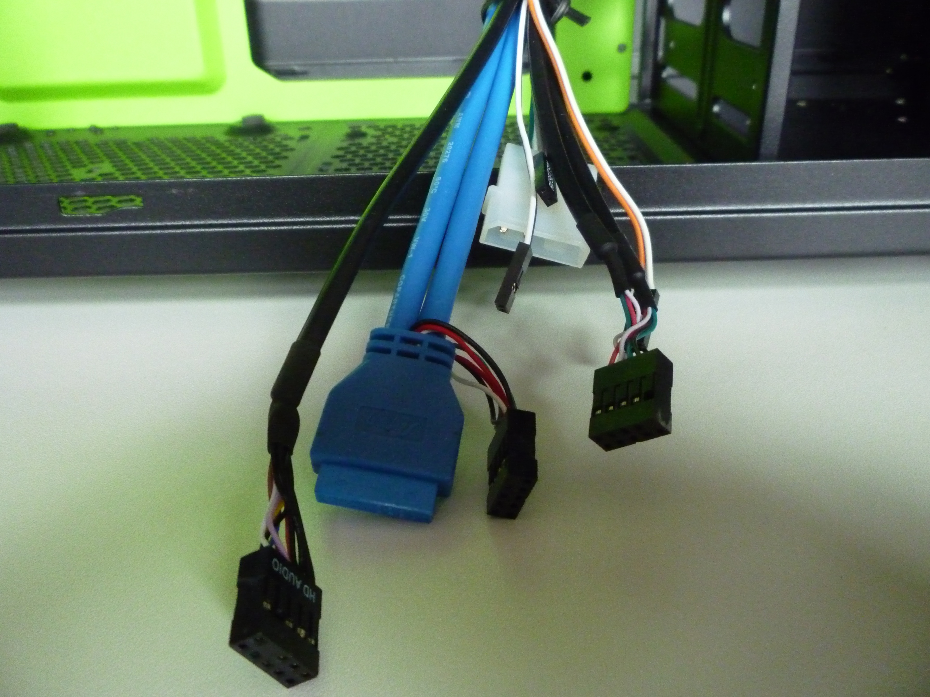

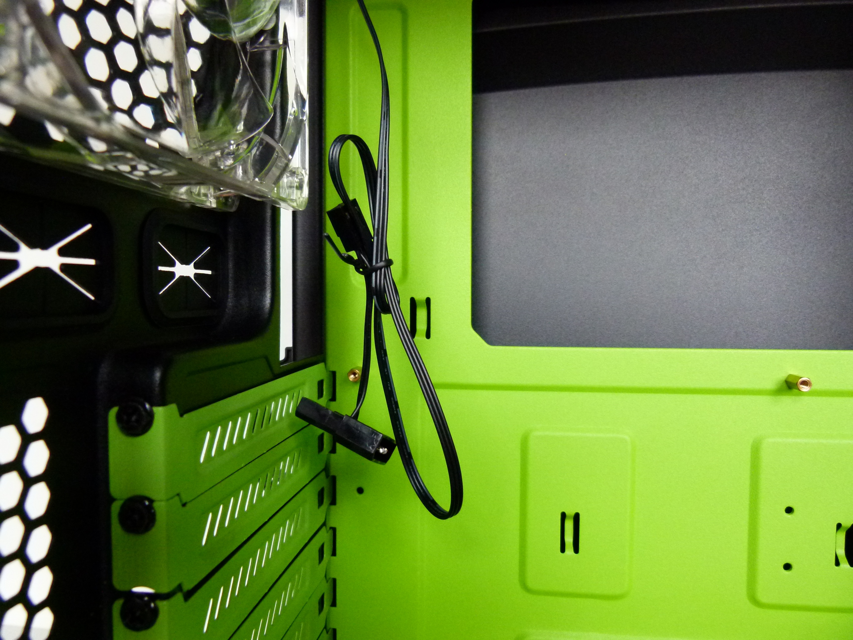

Betrachtet man den Kabelstrang fällt auf, dass der interne USB 3.0 Anschluss alternativ auch an einen internen USB 2.0 Anschluss angeschlossen werden kann. Dies ist sinnvoll, wenn man ein Mainboard ohne internen USB 3.0 Anschluss besitzt und dennoch nicht auf 2 der 4 Front USB Ports verzichten möchte.
Die Lüfter kann man wahlweise über Molex Stecker ans Netzteil, oder über 3 Pin an das Mainboard oder an eine Lüftersteuerung anschließen.

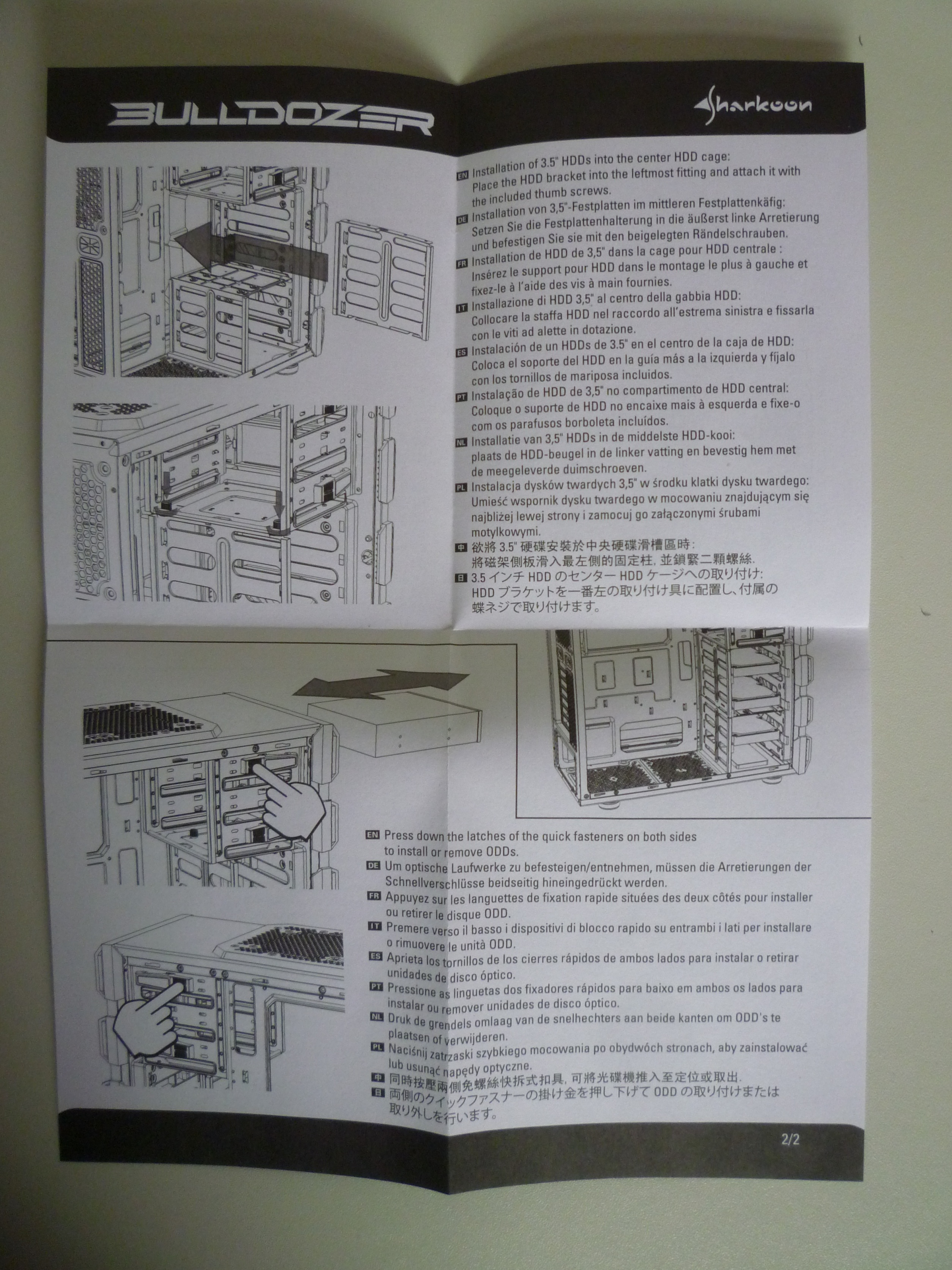

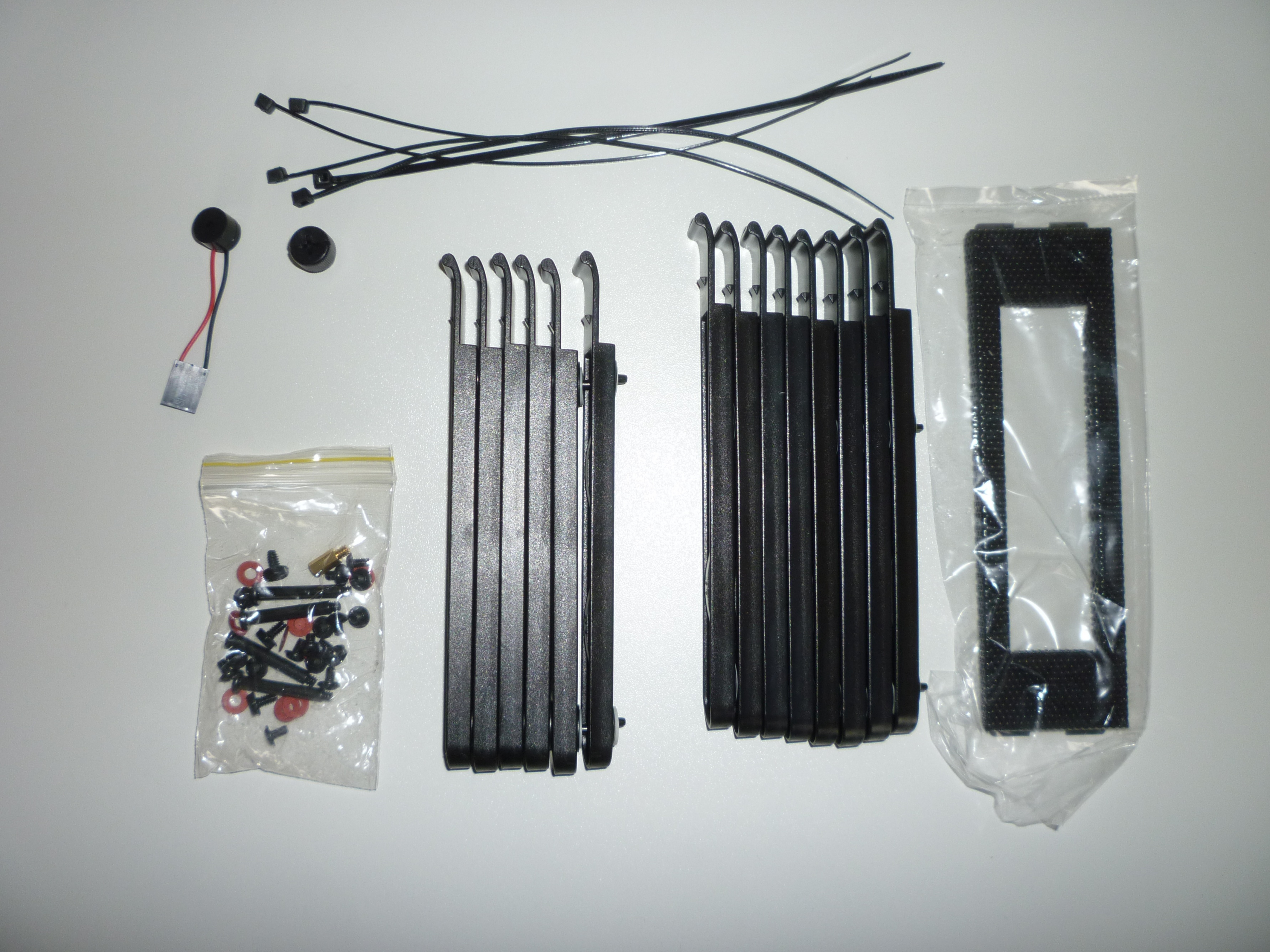

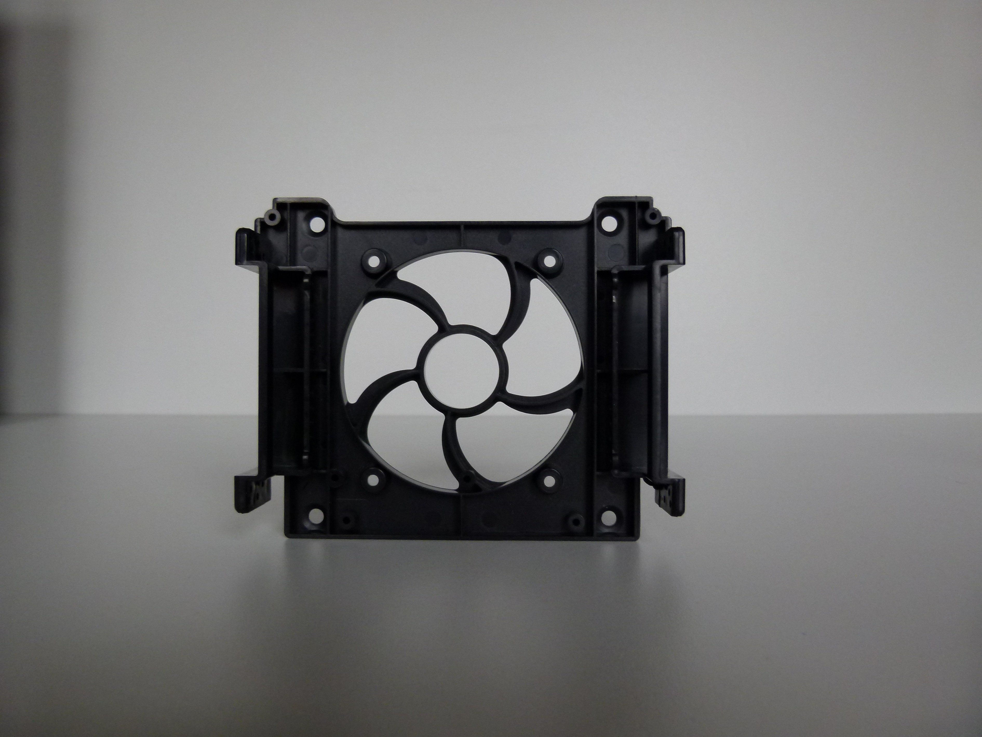

Im Zubehör findet man einen Bios-Speaker, eine Frontblende um ein 5,25“ Laufwerk auf ein 3,5“ Laufwerk zu verkleinern, – beispielsweise für Cardreader. Eine Tüte mit Schrauben, Unterlegscheiben sowie einem Abstandhalter und einige Einschubhilfen für 3,5“ und 2,5“ Laufwerke sowie eine Schnellanleitung.

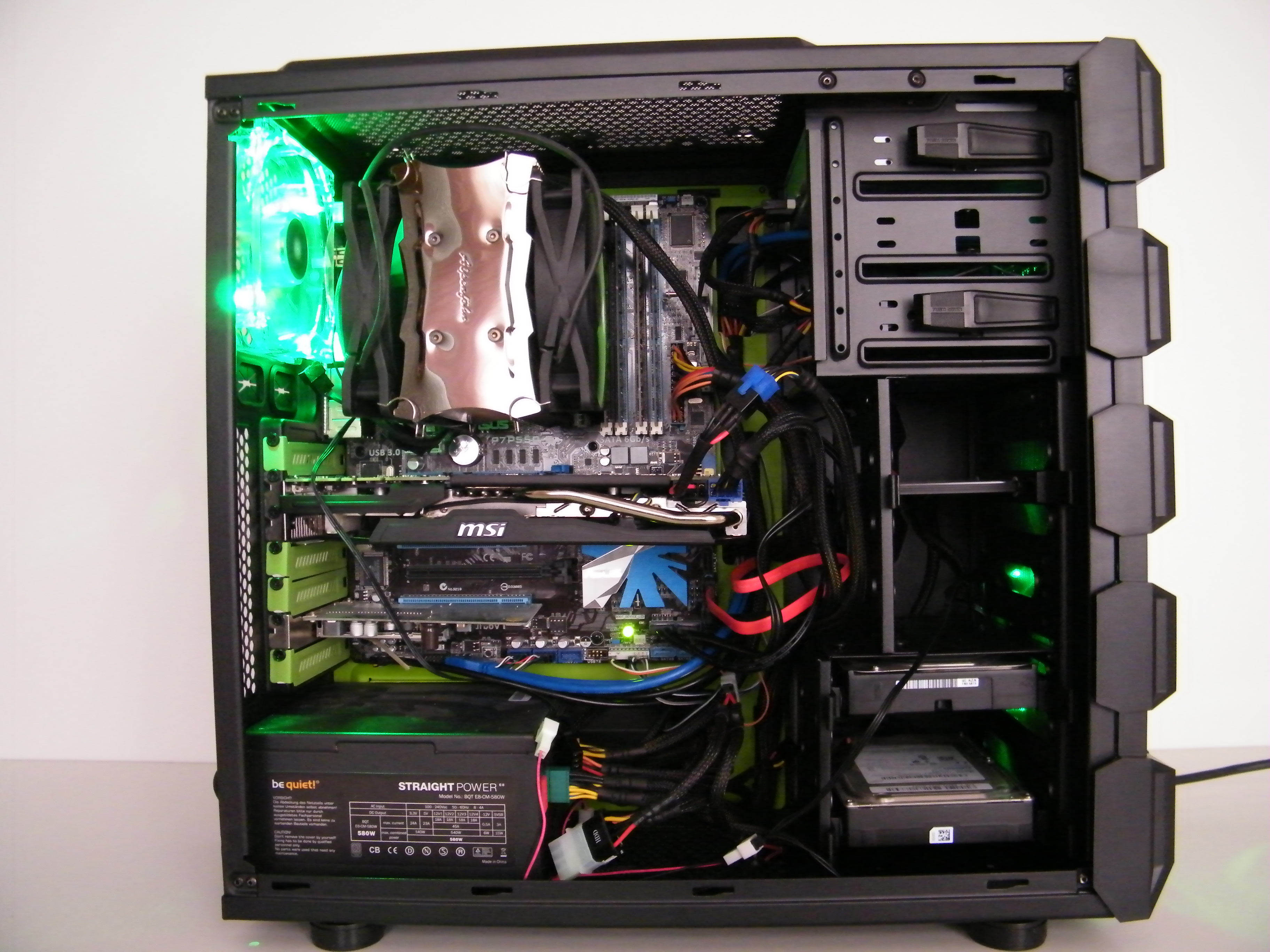

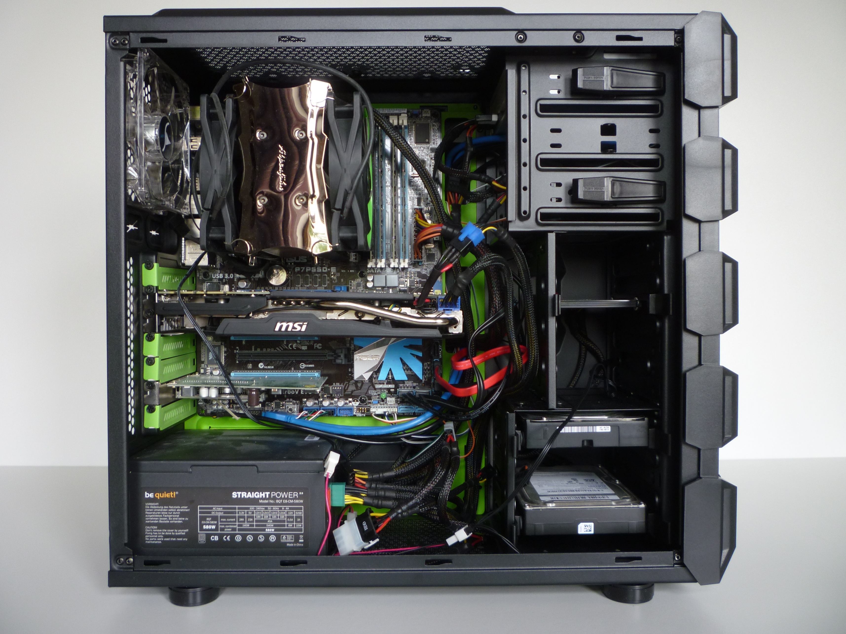

Die Montage geht recht einfach von statten. In meinem Falle schraubte ich den letzten Abstandhalter ein, setzte I/O Blende drauf und verschraubte das Mainboard.

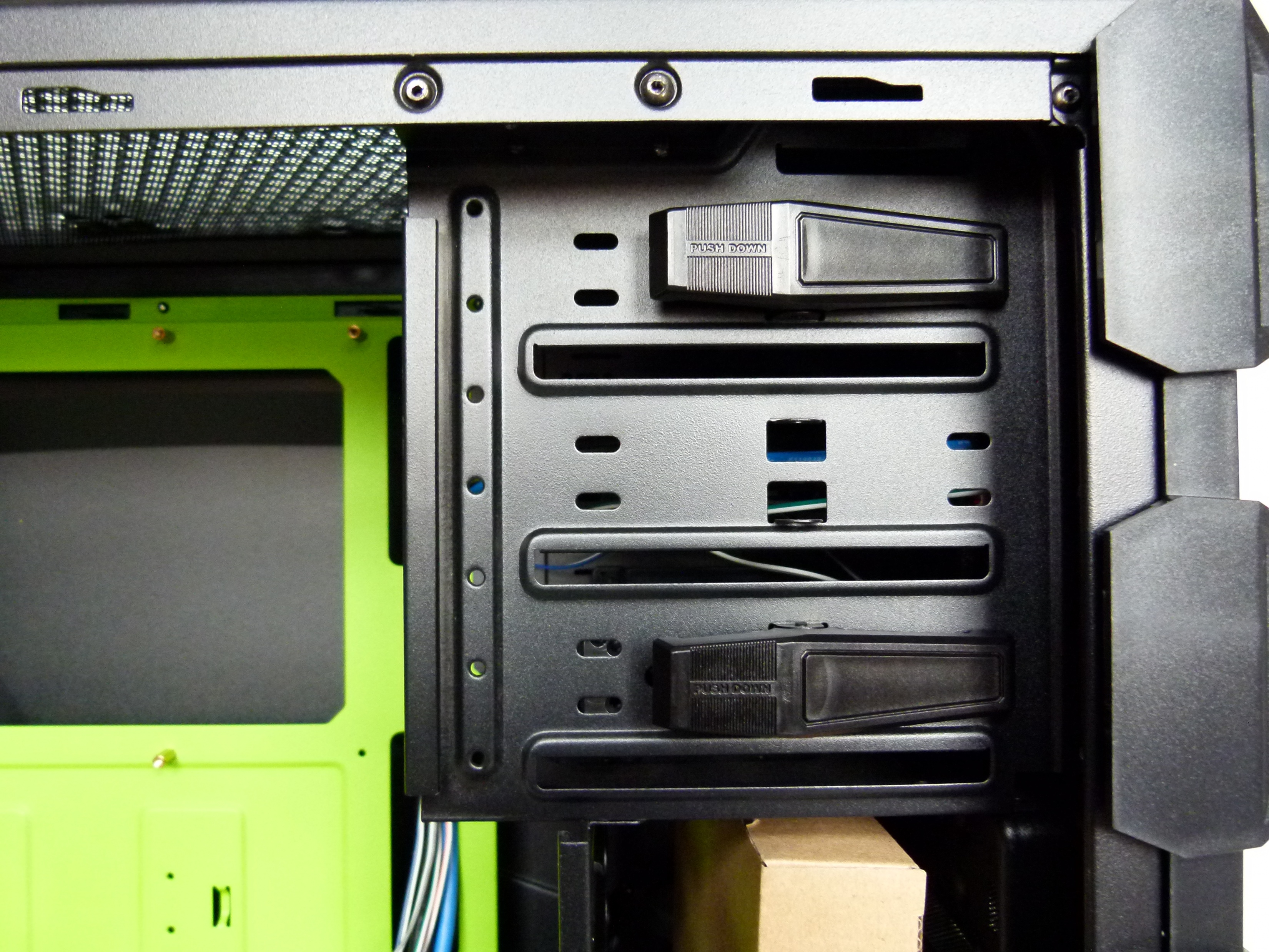

Mein DVD-Laufwerk ließ sich durch die Schnelleinschübe in kurzer Zeit einbauen, auch wenn einer von beiden kurz aus der Halterung sprang. Die Laufwerke ließen sich besonders leicht einbauen. Man nimmt sich jeweils 2 Schienen, passend für 2,5“ oder 3,5“, drückt sie in die Schraublöcher der HDD/SSD und schiebt sie einfach ins Gehäuse. Sie halten dabei sehr gut. Eine wirkliche Entkopplung ist dadurch aber leider nicht gegeben.
Das Frontpanel ließ sich ähnlich leicht anschließen, schön finde ich da wie bereits erwähnt die Option die USB 3.0 Anschlüsse als 2.0 Anschlüsse zu verwenden.
Mein Netzteil passte gut und genau in die Position und lies sich dort auch gut festschrauben.
Die Lüfter habe ich per 5 Volt Adapter(3*3 Pin auf Molex) angeschlossen. Aber auch bei 5 Volt leuchten die Lüfter kräftig. Ein weiterer Molex Anschluss wird für die beiden Front LEDs benötigt.

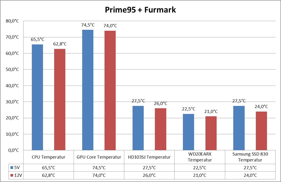

Prime 95 + Furmark: Da Furmark und CoreDamage sich nicht sonderlich gut vertragen haben, die GPU-Last brach immer wieder ein und sorgte so für starke Temperaturschwankungen der GPU, entschied ich mich Prime95(Blend) zusammen mit Furmark zu verwenden. Ich ließ beide zusammen für 10 Minuten laufen und habe dann die Temperaturen ausgelesen.

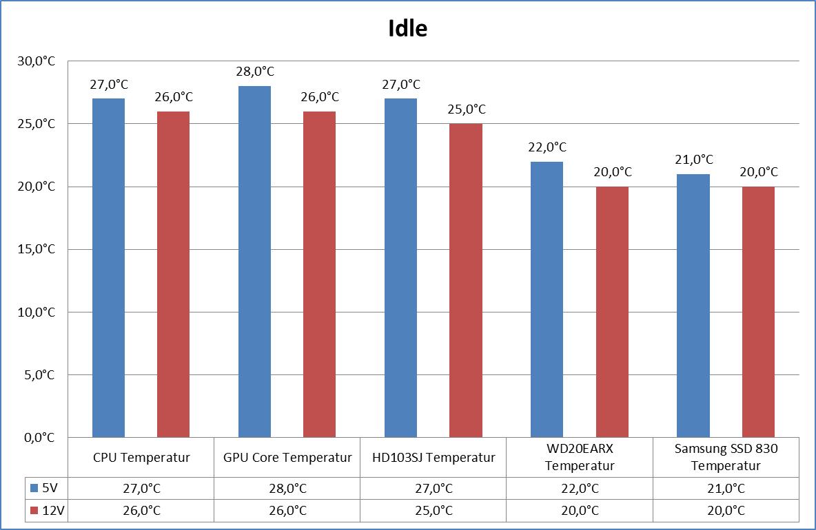

Idle
Im Idle halten sich alle Temperaturen in Grenzen. Leichte Unterschiede zwischen 5V und 12V sind bemerkbar.

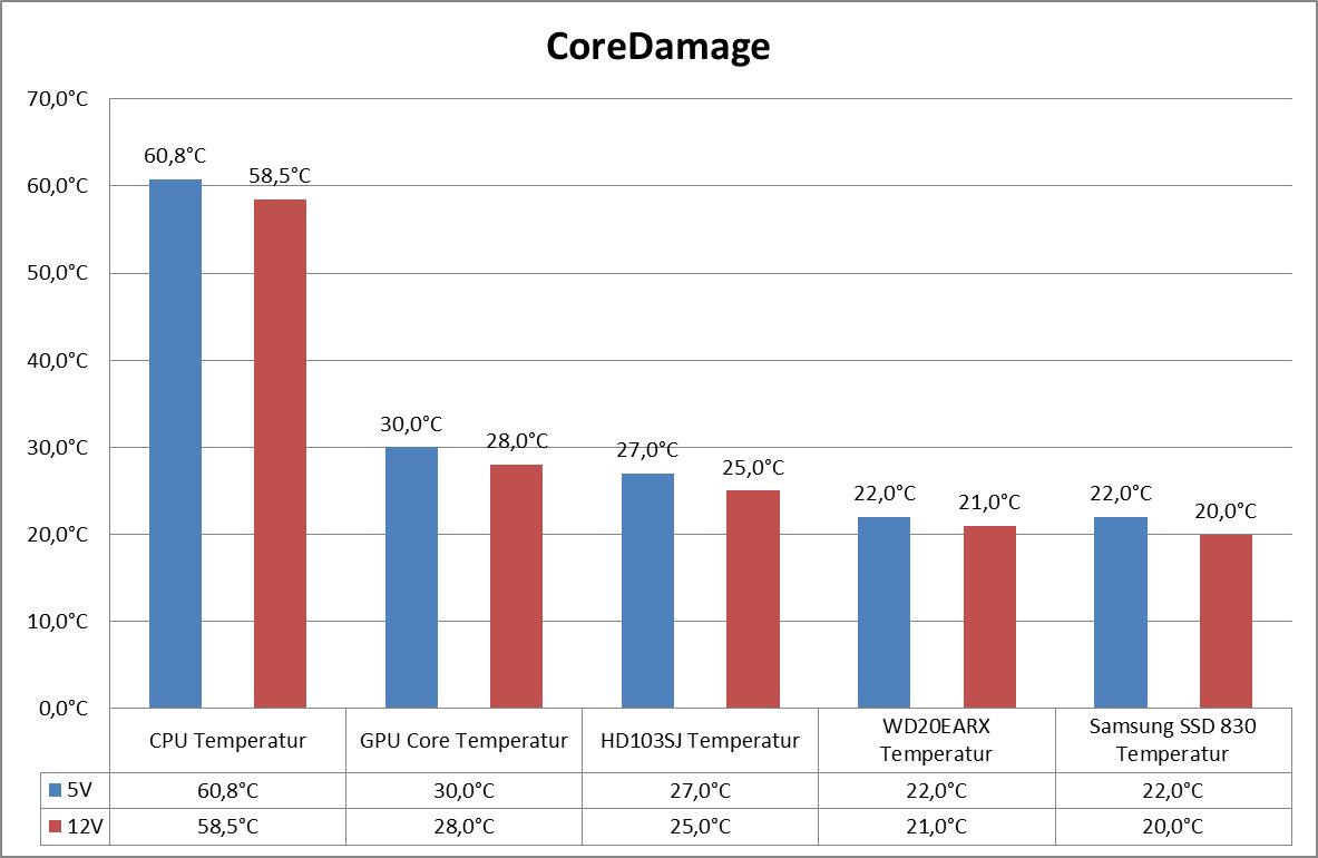

Bei Core Damage sieht man, wie die Temperatur der CPU deutlich steigt. Die Unterschiede zwischen 5V und 12 V betragen etwa 2-2,5°C, insgesamt etwas mehr als der Unterschied im Idle. Auch das restliche System heizt sich etwas mehr auf, was man an der Grafikkarte sieht, allerdings nur im absolut unbedenklichen Bereich.
Prime95 + Furmark
Während Prime95 und Furmark gemeinsamen laufen werden die beiden Hauptkomponenten des Systems, der Prozessor und die Grafikkarte, ausgelastet. Das sieht man auch deutlich an den Temperaturen. Das System heizt sich hierbei insgesamt weiter auf, was man vor allem an der hohen Temperatur des Prozessors sieht, da die Temperatur noch höher als bei CoreDamage liegt. Die Grafikkarte läuft, ohne Normierung der Raumtemperatur auf 20°C in beiden Fällen gegen die 80°C Mauer. Der übliche Boost liegt bei 1189 MHz. Bei 5V taktet die Karte hier bis 1097 Mhz runter und bei 12V taktet sie immerhin noch mit 1124 Mhz.
Die Festplatten zeigen sich recht unbeeindruckt von der Systemlast und ihre Temperaturen verändern sich kaum.
Der Unterschied zwischen 5V und 12V ist beim Prozessor gut zu sehen, auch wenn 2,7°C nicht die Welt sind.

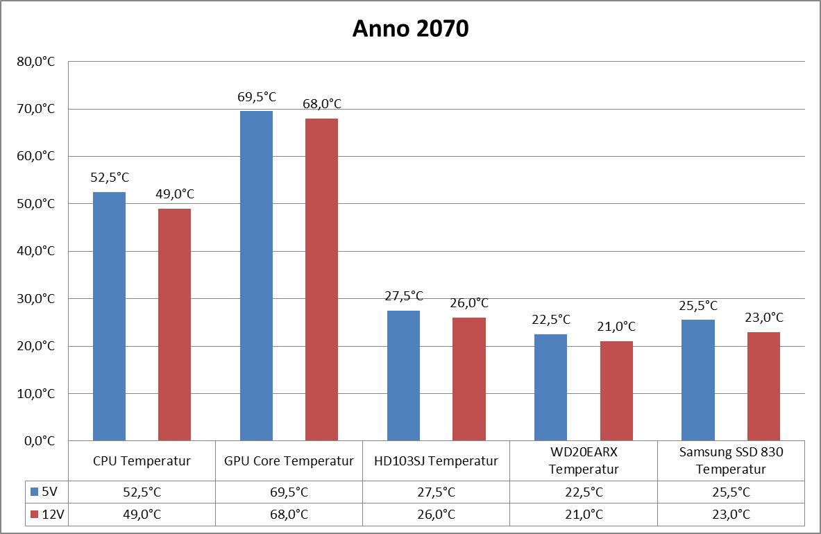

Anno 2070
In Anno liegen die Temperaturen wie üblich niedriger als bei dem Extremtest mit Prime95 und Furmark. Spiele lasten ein System in der Regel selten zu 100% aus, die vorherigen Werte können daher für mein System als „Maximalwerte“ gesehen werden. Der Prozessor zeigt sich hier deutlich kühler als unter Prime 95, auch die Grafikkarte kann ihren Maximalboost von 1189 Mhz immer halten. Die Temperaturen bewegen sich daher im absolut grünen Bereich.
In Anno 2070 ist nochmal zu sehen wie vor allem der Prozessor durch die bessere Belüftung profitiert. Der Unterschied zwischen 5V und 12 V beträgt hier sogar 3,5°C. Auch die Grafikkarte arbeitet hier etwas kühler.

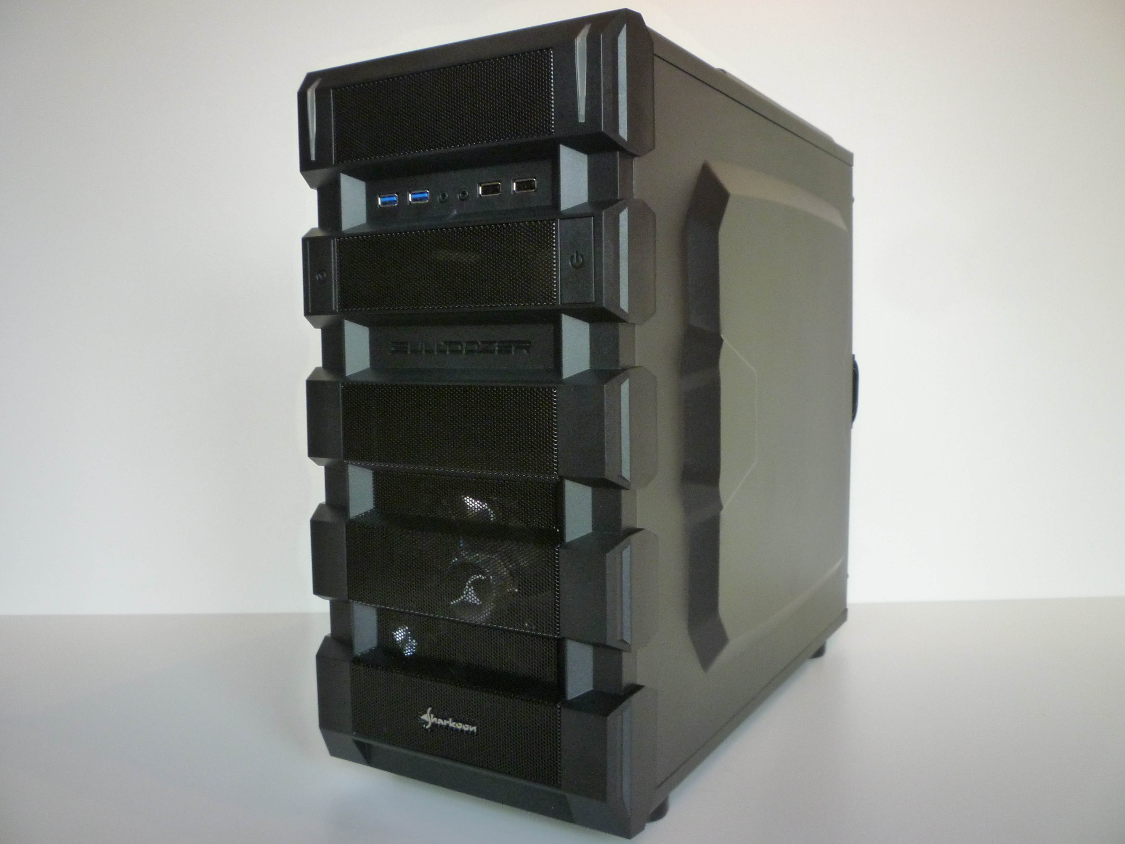

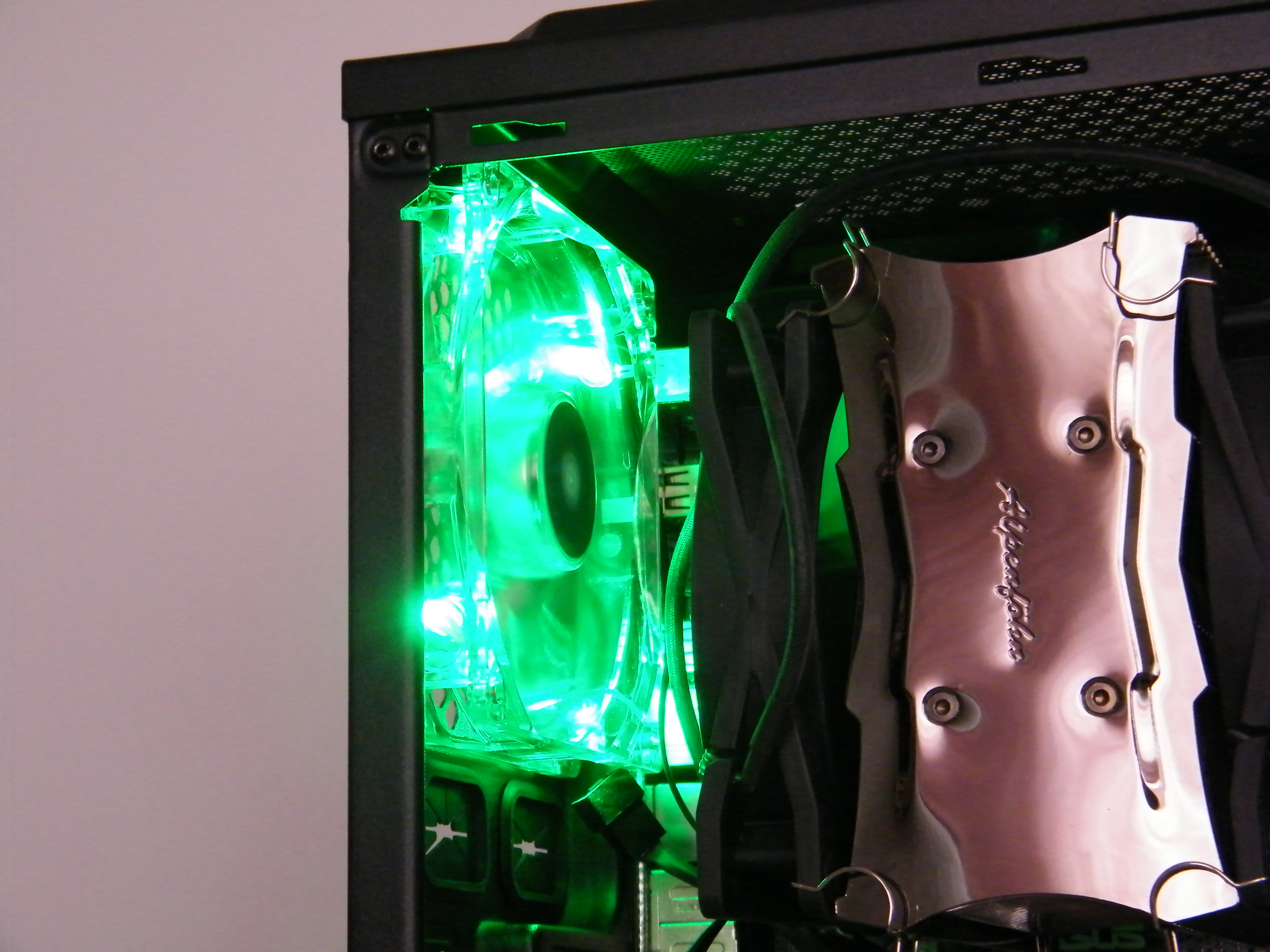

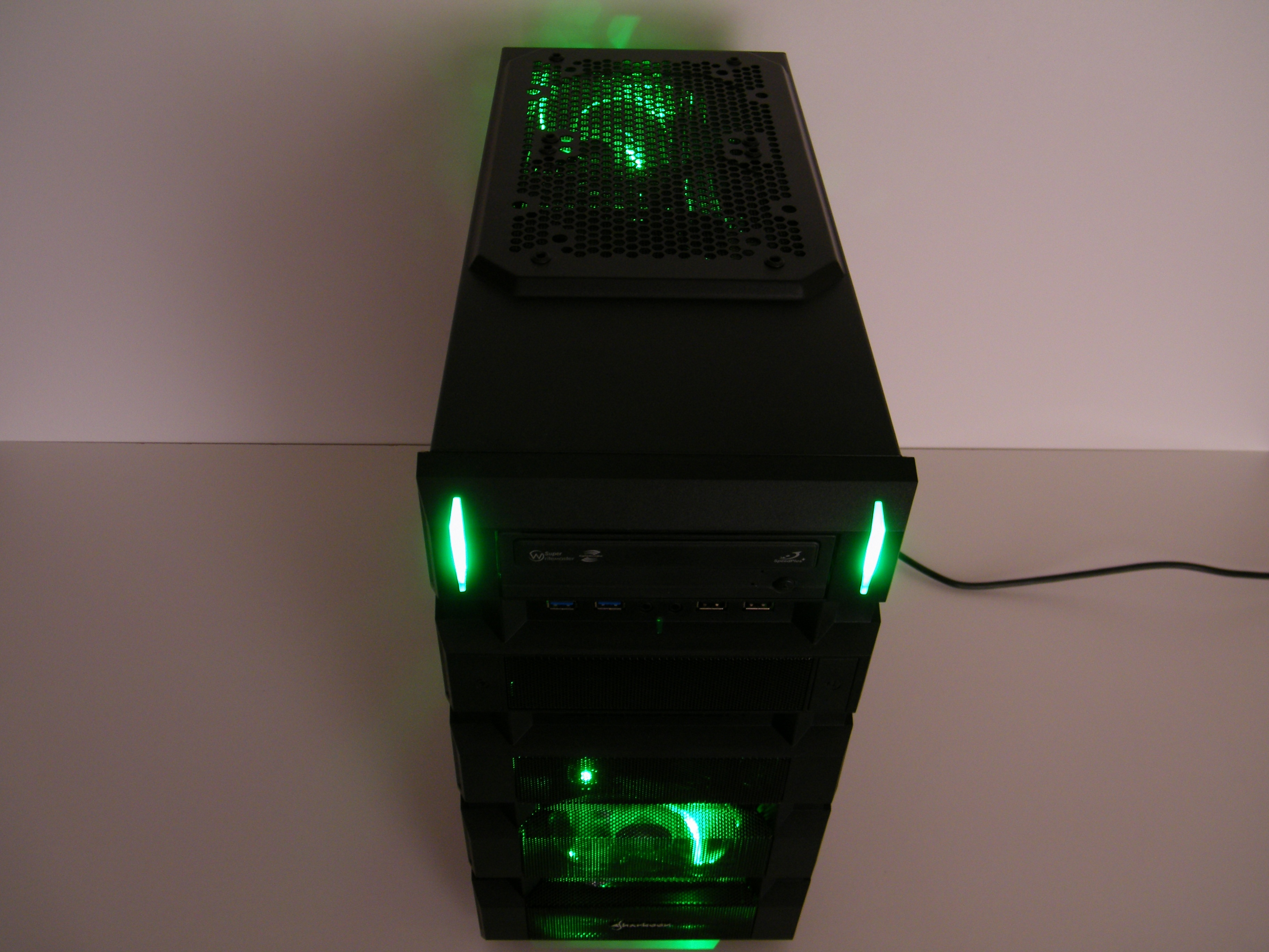

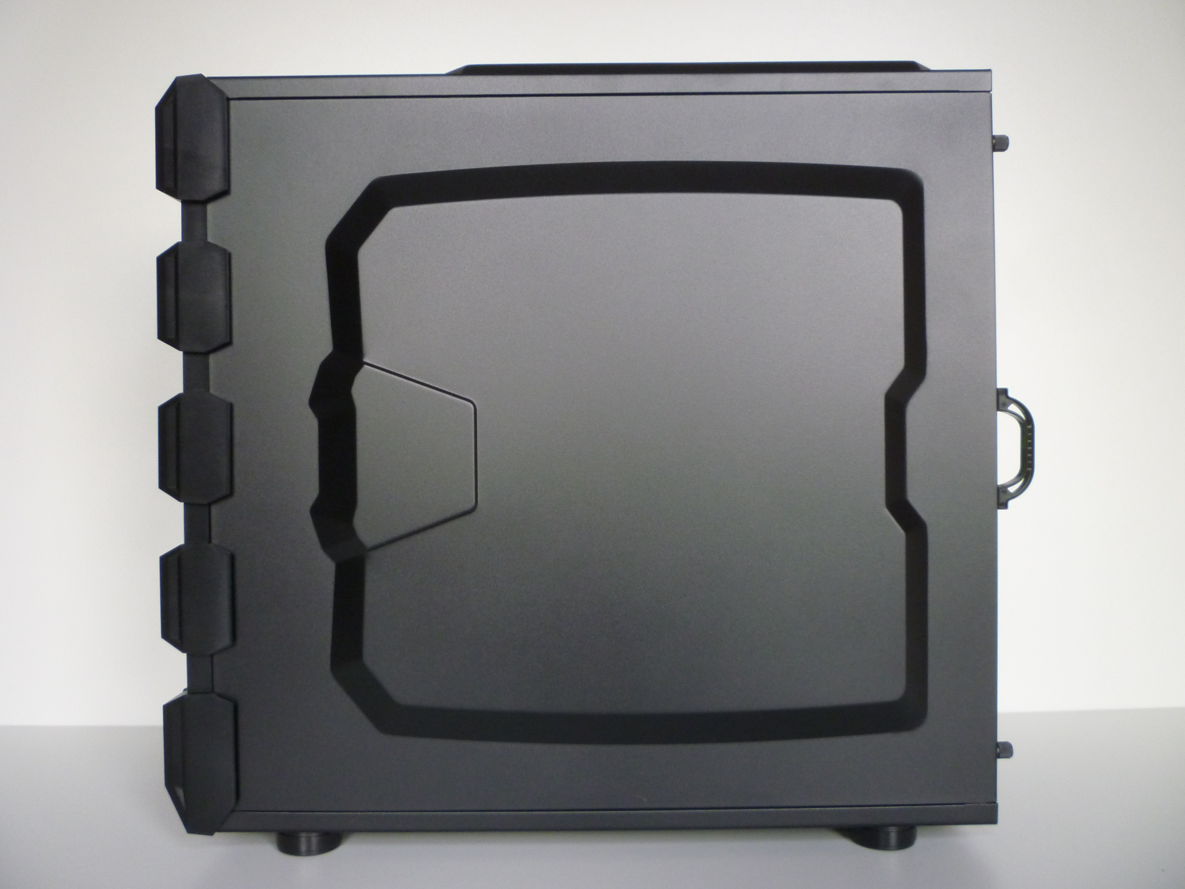

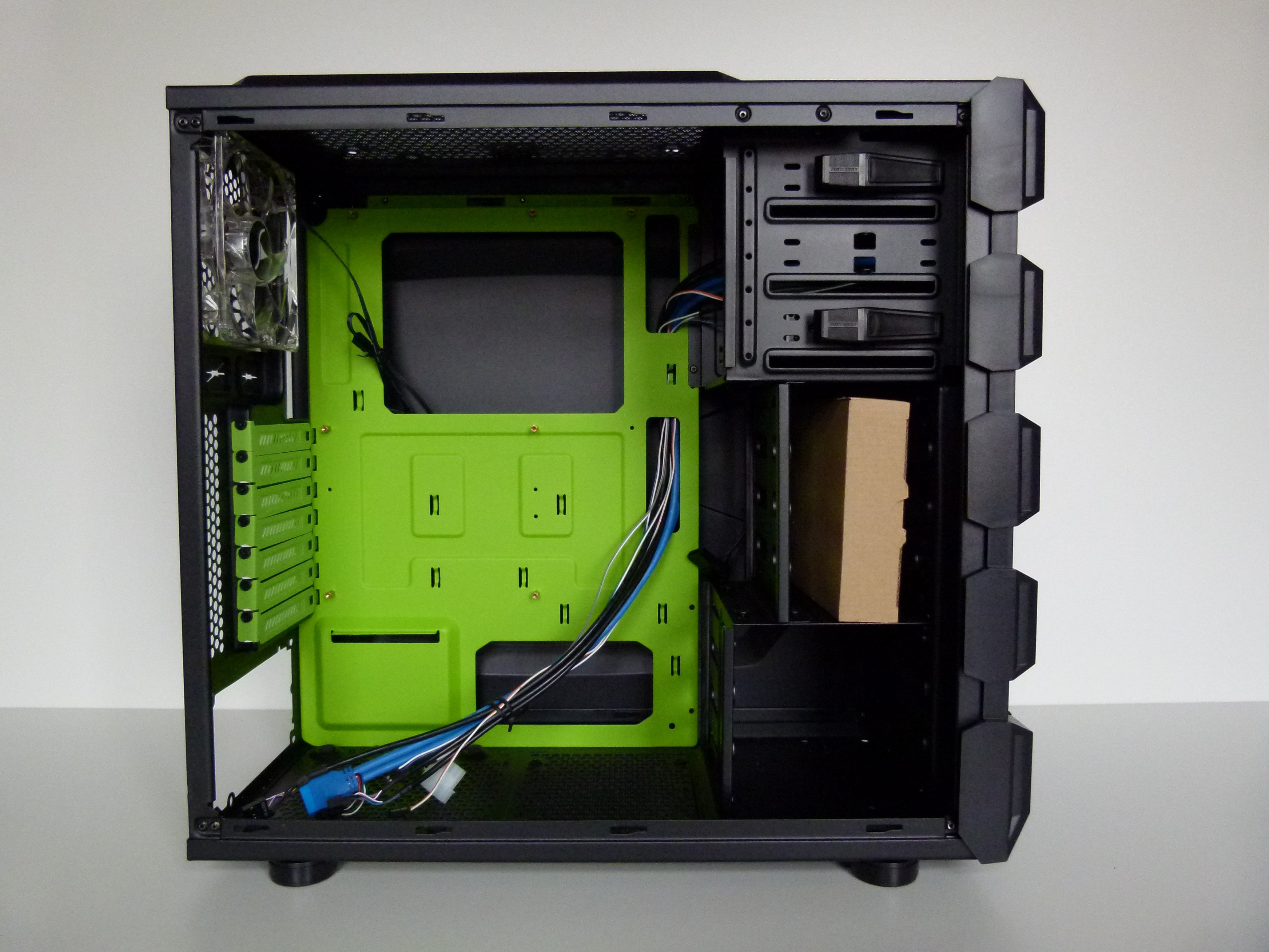

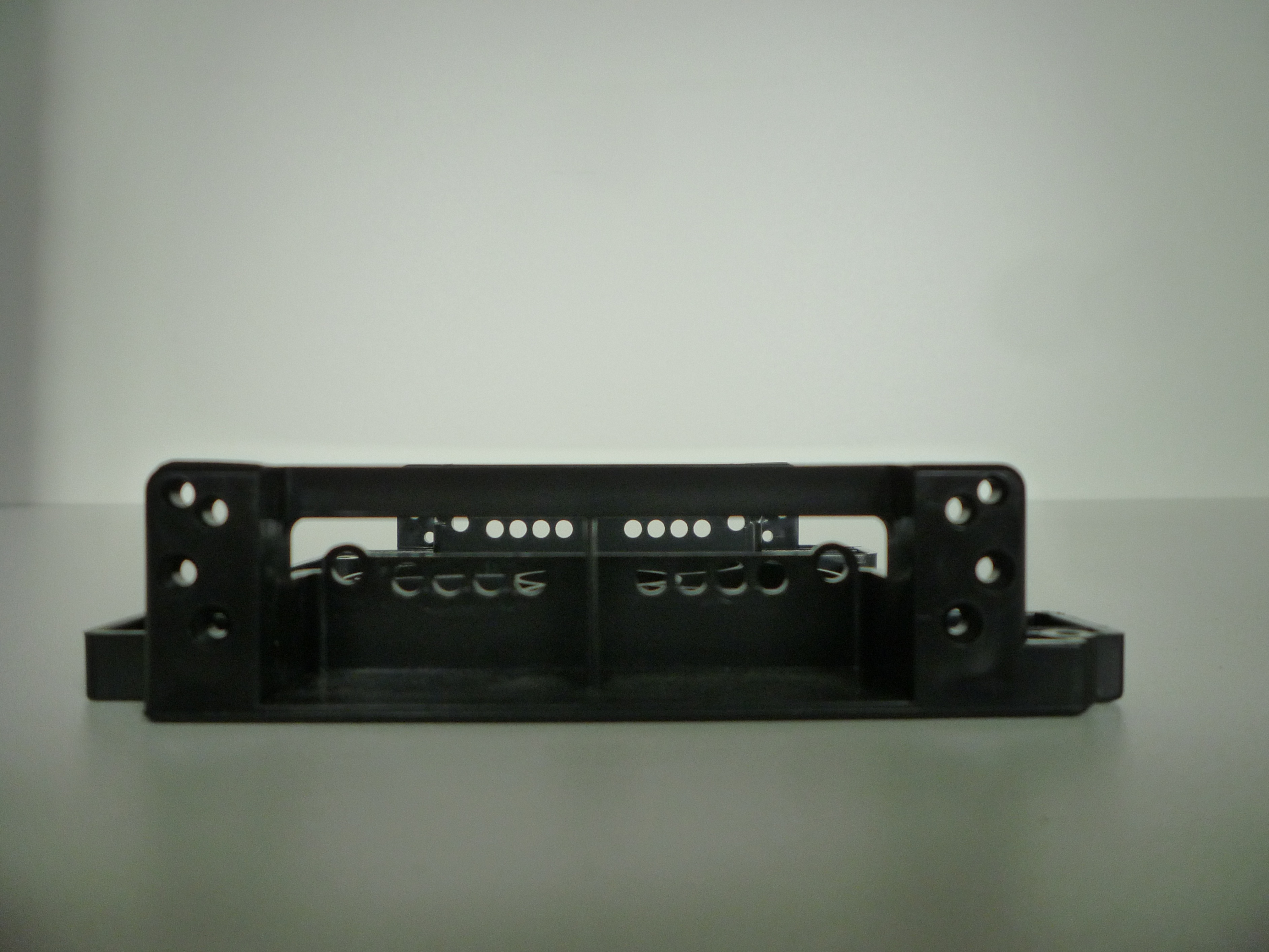

Montage

Idle
Core Damage
Prime95 + Furmark
Anno 2070
Die Festplatten zeigen sich auch hier unbeeindruckt.
