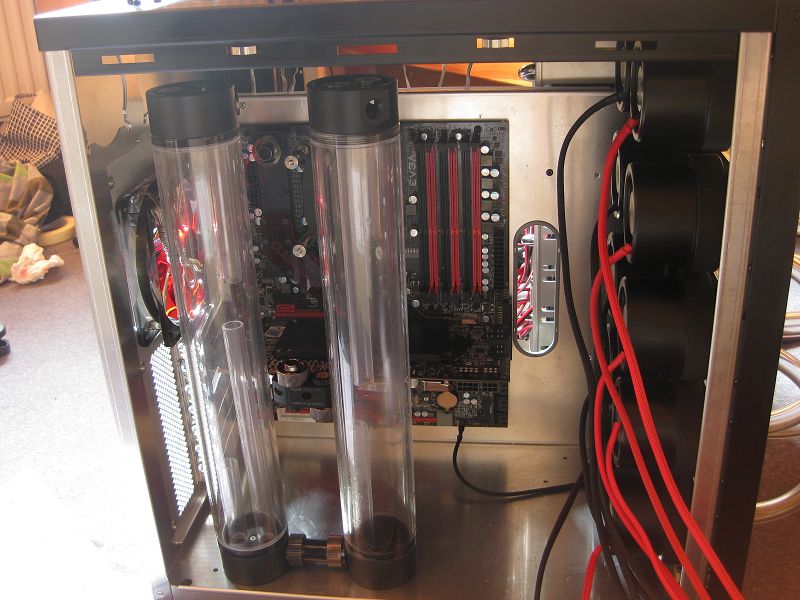

Nun brauch ich aber eure Hilfe. Ich hab einfach null Plan wie ich die 2 oder vll. auch nur einen 400mm AGB verbauen soll.
Ich zeige euch schnell beide "Kammern" mithilfe von Bildern. Eilt da ich noch schnell in den Baumarkt fahren muss und 10 Liter Dest. Wasser zu holen.
Danach kann ich euch alle Bilder posten was ich heute alles gemacht habe.
1. Kammer:
Null Platz...
2. Kammer:
Deckel: bissel unscharf...
Wer ne gute Idee hat....her damit :)

du kannst die agb's ja an eine seitenwand schrauben
weiß aber nich ob du da schon sichtfenster drin hast...
AW: [Projekt] Extreme Highflow System Laing D5--->1000 L/h?
Wäre möglich, nur kann ich dann die Seitenwand nicht mehr entfernen. Ist mir wichtig, da ich immer wissen will, ob nicht was ausläuft :(
Eine Seitenwand würde mir auch gefallen... wie sieht es denn hinter dem Mobo intern aus (neben den Pumpen) da sieht es nach ein wenig Platz aus ... oder irre ich mich:huh:.
:ugly: ansonsten n kleinen Tower daneben Stellen (oder n Fass)
Spaß beiseite, das ist mal wirklich ne enge Angelegenheit......
Auf kleinere/andere AGB´s auszuweichen ist keine Option?
nur so kurze (unausgereifte Gedankengänge):
1. Eventuell einen kleineren eckigen stehend zwischen den Radis stehend montieren....
2. Liegende röhrenartige unter dem Case, wenn der Abstand durch die Rollen groß genug ist (klingt aber riskant/aufsetzen usw...)
Dann kannst du es ja nich viel anders als wie im 2. Bild machen... schwierige Aufgabe :huh:
Guter Gedanke.....leider nicht machbar da ja von der Front Schläuch nach innen führen.
Auf kleinere/andere AGB´s auszuweichen ist keine Option?)
Hab nur die daheim und die Kiste sollte morgen laufen :)
Riskant ist die ganze Sache eh. Gefällt mir sehr gut. Leider muss ich vom Deckel weg in den AGB. Hatte ich vergessen zu erwähnen. Von der Länge her wird es auch nicht gehen.
Ja...ganz an die Pumpen schieben. Sieht man halt nicht viel von der Hardware :(

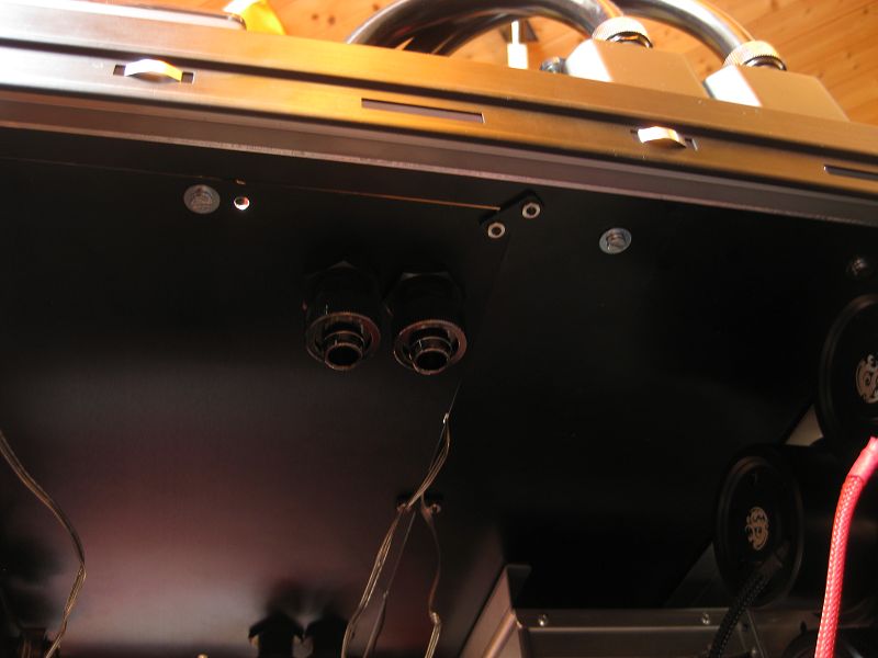

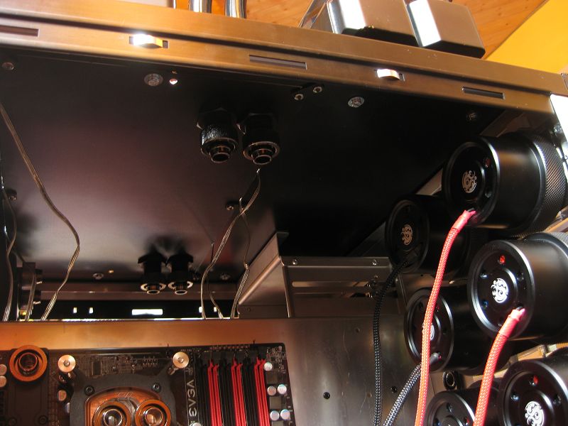

Hier mal ein Bild. Ich muss wie gesagt vom Deckel direkt in den AGB.
:ugly::ugly::ugly:
Oh je, was ist mit der eigentlichen AGB funktion der Koolance-Tops.. ich versteh du willst auf Nummer sicher gehen.
Stehend im Gehäuse vor den RAM Riegeln könnte ich mir auch noch vorstellen.... ich weiß net genau wo die Ein-/Auslässe liegen... ich glub da hilft nur alles so weit wie möglich vormontieren und dann gucken wo´s am besten passt....:huh:
