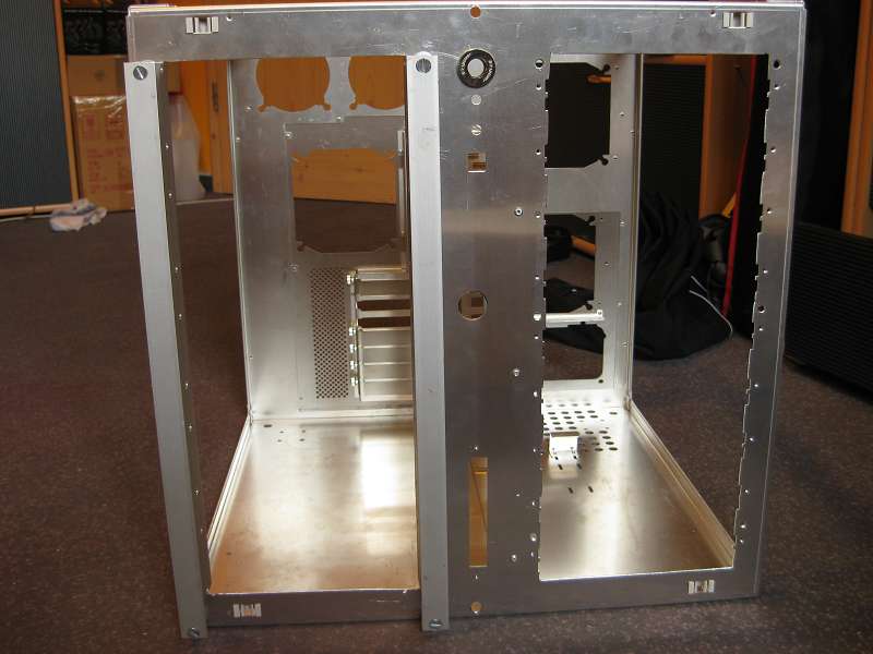

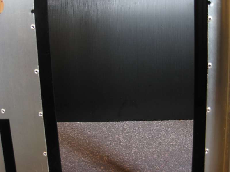

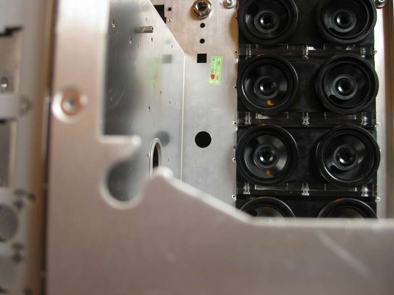

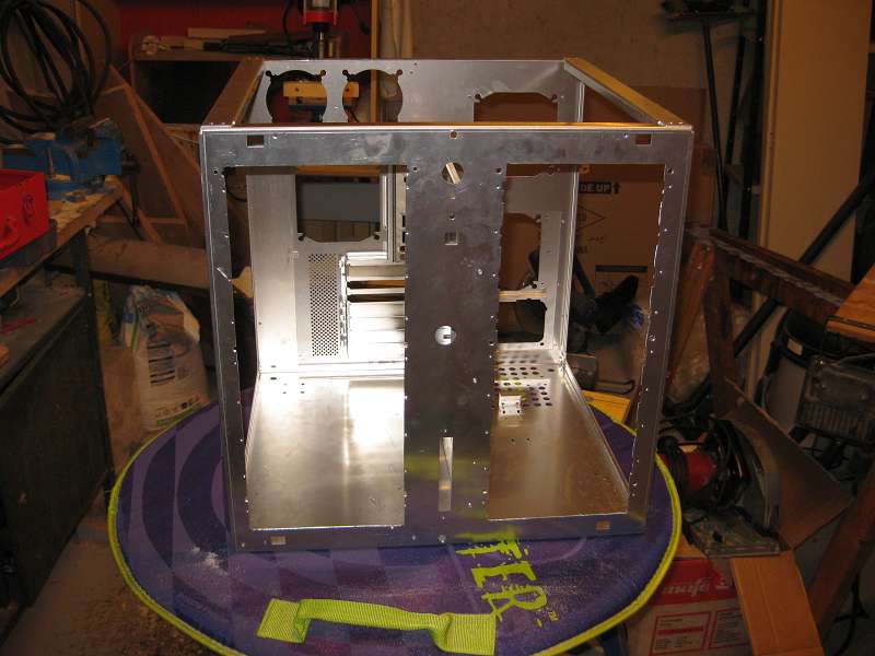

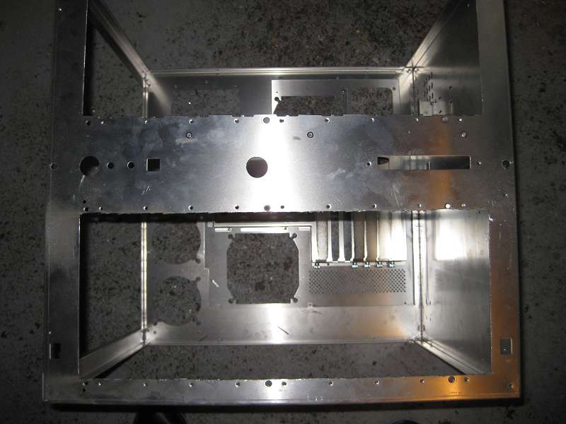

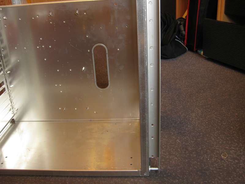

Ich bin heute nochmal in den Baumarkt gedüst und hab mir eine gute Feile und eine Feilenbürste gegönnt.
Danach ging es wieder ran an das Case. Feilen Feilen Feilen....warum?.....Ich hab mich dazu entschlossen den ersten Ausschnitt zu vergrößern. Der muss nicht so genau sein da man diesen später so wieso nicht sieht. Damit kann ich den Spalt wieder verkürzen.
Also ran...
Erst einmel grob gesägt..
k-img_2305-jpg.423994
Danach gefeilt was das Zeug hält. Ingesamt waren es 6mm.
Gelernt ist Gelernt..es war sogar ziemlich gerade.
Hier sieht man es sehr deutlich...
Nun gut. Also geschaut wie es von den Leisten her passt. So wie es aussieht kann ich die Leisten an die Innenseite der Front platzieren. Dann müsste ich nicht noch an den Alu Leisten bohren.
Ab jetzt brauch ich eure Hilfe. Wie kann ich die Leisten am besten an der Innenseite der Front fixieren? Wenn ich bohre würde man es von außen sehen, was denk ich mal nicht so gut aussieht.
Kann mir da vll. einer einen Tip geben?
Hey!
ich verfolge dein Tagebuch schon etwas länger als stiller Beobachter und bin einfach faziniert und nun hab ich beschlossen auch mal mein Senf dazu zu geben ;)
Ich weiß nicht genau aus welchen Material jetzt genau das Gehäuse bzw. deine Leiste ist, aber würde es nicht mit schweißen gehn? Anonsten könntest du es kleben Metalle - blank mit Metalle - blank kleben : Klebstoffe : Shop fr Kleber, Klebstoffe, Dichtstoffe, Schraubensicherung, Anti-Rutsch, Bootsfarben & Bootslacke : Ottozeus
Mfg landwirt99
AW: [Projekt] Extreme Highflow System Laing D5--->1000 L/h?
ist es alu oder stahl?
nieten ist immer besser als schrauben und auch optisch dezenter
ansonsten immer schweissen
Deine Frage ist nicht ganz so einfach.
Am Idealsten würdest du die Aluteile Nieten, aber wie gesagt ist es danach sichtbar.
Mit einem vernünftigen Versenker wäre es aber immerhin Bündig möglich, aber trotzdem Sichtbar.
So bleibt dir eigentlich fast nur Kleben oder Schwiessen.
Alu-Alu Schweissen ist leide rnciht ganz so einfach, daher ist fraglich wo du das machen lassen könntest.
Kleben, na ja. Prinzipiell nicht das Problem.
Ich frag mich halt nur ob es nicht eher zu gutgläubig ist die "Pumpen" nur geklebt zu haben.
Aber Kleber wie der klick, ist sehr gut und sollt eigentlich Passen.
:daumen:
Ach wenn man guten Kleber verwendet hält das auch. Bei Autos wird die Verkleidung meist auch nur noch an das Grundgerüst geklebt:wow::schief:
Ist ja wiedermal super, was Du hier auf die Beine stellst, das Case wird immer weiter
auf das Pumpen-Massaker vorbereitet , sehr nice :devil: und eine saubere Arbeit dazu :daumen:
Du könntest JB Weld Kleber benutzen, falls Du nicht mehr vorhast die Leisten wieder abzumachen,
den mit diesem Zeug, klebt man sogar ne TÜR zu usw..., ist echt TOP das Zeug :D
Habe damit mal früher, wo mir der Steuersatz aus dem Rahmen gesprungen ist,
mit dem Zeug geklebt ( verspachtelt ) dannach den Steuersatz wieder rein, mit
anderen Komponenten zusammengedrückt und am nächsten Tag war das Teil
fest, wie geschweisst und ich glaube, das ich mit dem Rad noch 1,2 Jahre unterwegs war :daumen:
Grüße
crank
Verschrauben wäre sicherlich die beste Lösung wenn die Schrauben in der Front versenkt werden
Um das ganze gleichmäßig wirken zu lassen würde ich einfach auf der anderen Seite, bei den Koolance, anbringen.
Top die Wette gilt:D Juhuu es geht weiter einfach nur geil, jetzt schön am Ball bleiben ;)!
Alu winkel waren schon immer Top, oder doppelseitiges Klebeband das pro 1cm2 12kg halten kann (gibts bei obi)
Danke für die Vorschläge. Das Problem bei Kleben oder auch schweißen ist, dass, wenn ich nur einmal die Front abmachen will, ich den kompletten Pumpenblock dranhängen habe, was nicht ganz von Vorteil ist.
Ich hab mich mal wieder vor das Case gesetzt und über eine Stunde überlegt wie ich das am besten machen kann.
Dann kam mir die Idee:
Ich werd mir ein Alurohr besorgen welches einen Innendurchmesser von 3mm besitzt. Danach werden 4 gleich lange Teile abgesägt und auf die Richtige Länge gefeilt.
Richtige Länge heißt....der Abstand von Case-Außenseite zur Innenseite der Front - die Dicke der Aluleisten.
Danach kommen in das Alurohr beideitig M4 Innengewinde rein.
Das Rohr dient also als sogenannten Abstandshalter. In die Aluleisten werden auf der einen Seite Senkungen eingearbeitet für Senkschrauben, damit diese nicht mit der Innenseite der Front kolidieren.
Ergebniss:
Ich kann die Abstandshalter mit normalen Imbusschrauben an das Case schrauben. Die Leisten an die Abstandshalter.
Vorteil:
- kann jeder Zeit die Front wechseln
- später die Möglichkeit ein Inlay reinzusetzen
Nachteil:
-mehr Aufwand
Ich hoffe ihr konnten mir folgen :)

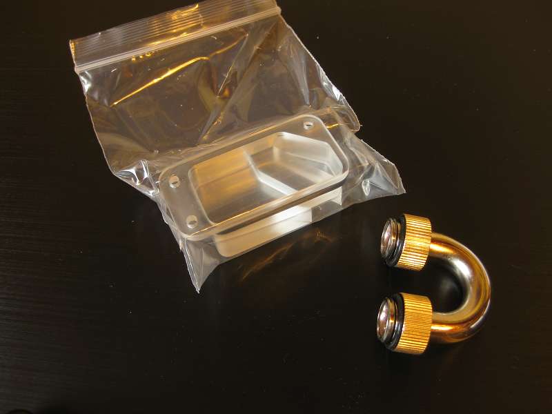

Heute kamen endlich meine POMMES JUHUUUUUUUU..........
Edel was sich Highflow immer einfallen lässt mit dem Verpackungsmaterial :daumen:

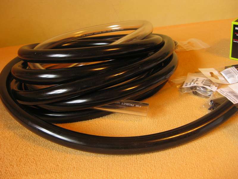

Nun zum Inhalt

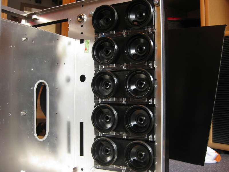

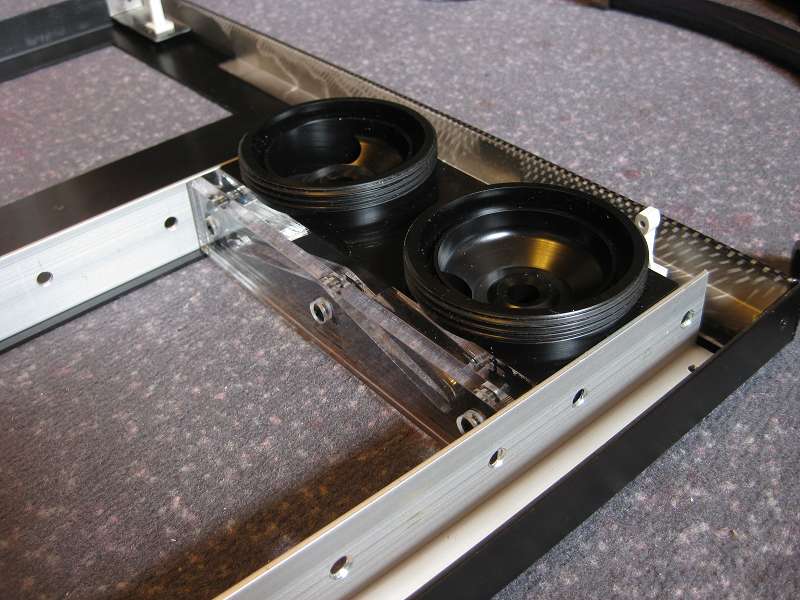

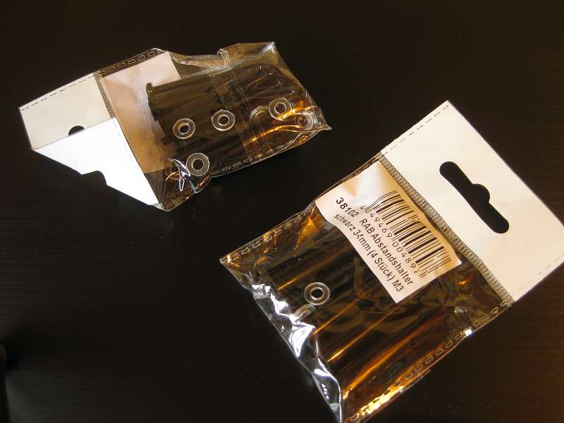

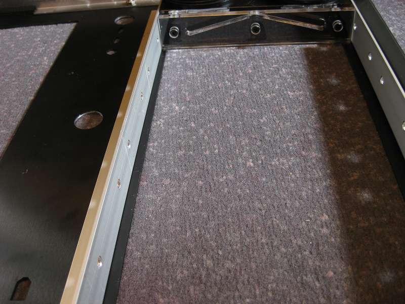

Bin natürlich heute noch den ganzen Tag in den Keller gestanden und hab die Leisten an das Case fixiert. Sehr viel Arbeit....

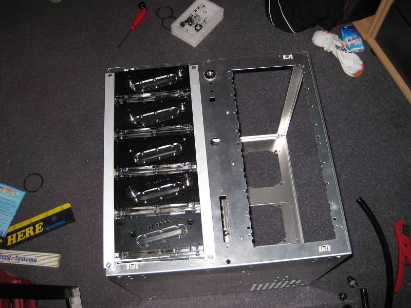

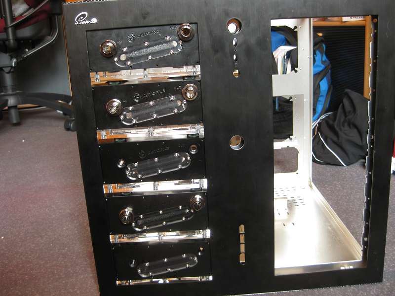

Nach mehrmaligem anpassen, sieht es wohl endlich so aus, als ob es passt....
schicke Kiste:hail::hail::hail:
...Ps wenn das Projekt fertig ist und du wie angekündigt Hardware wieder verkaufst, hab ich Interesse an 2 der Koolance inkl Pumpen für mein kommendes Mountain Mods Projekt:devil:
@Manic: Danke.....
Ok werd ich vermerken :)
Was meint ihr...soll ich die Fillports an die Front anschrauben oder ans Case?...dann würde der Schlauch bei der ersten Bohrung nur durchgeführt.
Super hast du da die Sachen eingebaut :daumen:!
Sieht wirklich sehr edel aus. :wow:
