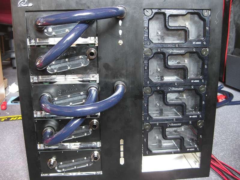

Wieder geht es hier weiter.
Mir gefiel noch nicht ganz, dass der Abstand zwischen Front und Pumpen so groß war.
Deshalb schaute ich mir die Front etwas genauer an. Vielleicht lässt sich da was machen.
Also das Teil genauer unter die Lupe genommen.
Auf der Innenseite befand sich eine Mutter und an den Seitensteilen jeweils eine Schraube.
k-img_2263-jpg.421605
Ich hatte noch keinen Plan für was die da waren, also erst mal abgeschraubt.
Siehe da. Das könnte mir sogar was bringen.
Perfekt dachte ich mir..doch diese 2 Schrauben bzw. Gewindestifte hier machten mir Probleme. Die lagen natürlich an dem Gehäuse an wenn ich diese
aufschieben wollte.
Also jeweils 2 Bohrungen gebohrt, damit diese nicht anliegen.
Schön Durchmesser messen...
Alt bewerte Edding Methode mit Körnung...
Ergebniss der 2 Bohrnungen oben und unten..
Somit konnte ich mit Hilfe der Gewindestifte die Front mit Muttern befestigen.
Doch leider waren die ganzen Schalter bzw. Taster im Weg. Also mussten die raus.
Was mach ich jetzt mit der großen Bohrungen?..Gemossen.....Perfekt...da passt schon der erste Fillport rein.
Also das Viereck zu einem Kreis aufgebohrt und gefeilt.
Und Fillport eingesetzt...
Eigentlich wollte ich jetzt schon aufhören...doch mich störte der kleine Rand, der in das Window der Front reinragt.
Da hilft nur feilen. Ich stand knapp 1,5 Stunden vollgeschwitzt im Keller mit einer stumpfen Feile und quitschenden Blech.
Doch das Ergebnis das daraus entstand, lohnte sich die Arbeit durchaus.
Auch wenn es noch nicht ganz perfekt ist. Links muss ich noch ein klein wenig ran. Egal....heute hatte ich auf jeden Fall
genug vom Feilen..

Mich stört das eig. gar nicht so. Ich hab jetzt ein anderes Problem :(
Ich brauch mal euren Rat. Ich hab keine Ahnung wieso, aber der Auschnitt von Lian Li an der Front ist viel zu groß :daumen2:
Habr jetzt einen Spalt zwischen Koolance Top und eben dem Auschnitt.
Sieht nicht sonderlich gut aus. Was kann ich dagegen tun?
Ich kann außerdem den Auschnitt für die BP Pumpen nicht vergrößern, da ich nicht die notwendigen Werkzeuge Besitze.
Was haltet ihr davon einen 2. Fillport neben den ersten zu setzten für den Ausgang der Pumpen. Das nach unten hin wiederholen?
Brauche dringend Ideen, Ratschläge und Verbesserungen.
Edit: Aquaero kommt später mit schwarzer Blende ganz nach oben....

Jop genau. Der Druck ist im Gegensatz zum Durchfluss nicht überall gleich. Jede Komponente verursacht einen Druckabfall, wobei diese nicht so hoch ausfallen. Am besten wäre einen Manometer vor und hinter den Komponenten. Danach nimmt man den Differenzdruck.
Momentaner Stand:
Es wurde gestern nochmal eine Bohrung für den Fillport gefertigt.
Heute hab ich bei 2 Shops Bestellungen aufgegeben.
Zu einem bei PC-Cooling.de
-Blende bzw. Halterung für 2 Netzteile
-Blende für die hinteren 80mm Lüfter
Und bei Highflow.nl
-2 BP Modkits
-4x 180° Verbinder für die Koolance Tops
-2m klaren Schlauch
-4m schwarzen Schlauch
-2x BP Fillports
-schwarze Blende für Aquaero 5
-2x Abstandshalter für Radis
Ich werd die beiden 360er Radis auf den Deckel Deckel montieren. Grund dafür ist der Platzmangel im Gehäuse und die Frischluftzufuhr von außen. Ich denke die Pumpen heizen intern auch ordentlich auf.
Mal schauen wenn das Zeug da ist.

@Acid: Genau nach sowas hab ich gesucht. Ich werd mal schauen ob der Spalt auch exsistiert, wenn ich die Pumpen auf die andere Seite montiere.
Danke für den Tip :daumen:
AW: [Projekt] Extreme Highflow System Laing D5--->1000 L/h?
Während ich noch auf die Bestellung von Highflow warte, poste ich noch Bilder der beiden Blenden, die mich heute erreichten.
Blende zum montieren beider Netzteile:
Abdeckung der 80mm Lüfterbohrungen:
Leider ist mir heute noch aufgefallen, dass sich die Front nicht direkt ans Gehäuse anschrauben lässt, da sich sonst weder Seitenteil noch Deckel irgendwie montieren lassen.
Das heißt ich muss doch mit den Abstandsleisten arbeiten und ich dadurch wieder einen rießen Spalt habe zwischen Front und Pumpen :daumen2:
