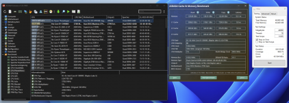

War das nicht so oder so das Problem mit Stalker, dass es an der Stelle auch ganz arg vom CPU ins GPU Limit springt, egal welche Auflösung wenn die Karte zu schwach ist? Ich hatte auch gestern Regen/Nacht gebencht und hab deutlich schlechtere Werte zu präsentieren:
Bin aber auch auf Win24H2 und diesem ominösen neuen Powerplan unterwegs und mit aktuellstem Microcode Update fürs Taichi OCF
Kyuss89|Intel Core Ultra 285K Stock|48GB DDR5-8200 CL38|Geforce RTX 4090|81,3/59,5Fps|Link
Der aufgezeichnete Graph sieht auf jeden Fall ganz anders aus als bei allen anderen Einreichungen. Irgendwas ist da also faul. Die Max.-FPS sind auch vergleichsweise niedrig. Du bist aber zu keiner Zeit im GPU-Limit und die P1-FPS sind schön nahe an den AVG-FPS dran.
