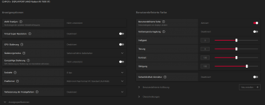

Meine nächsten Schritte wären demnach:
- doch den Preview Treiber probieren
- RAM XMP Profil laden (für die Timings), Takt aber manuell auf DDR5-5600 stellen (Board und RAM unterstützen zwar mehr, offiziell kann das der Speichercontroller in der CPU aber nicht).
Wenn es dann immer noch auftritt, kann man das immerhin abhaken und ausschließen.
Die Ruckler waren mit der 3060 Ti nicht spürbar, aber vorhanden. Vielleicht ist mit der 7800 XT die Differenz einfach höher. Wird es dann dadurch auffällig, weil die Framerate kurz von beispielsweise 120 auf 75 einbricht und vorher von 70 auf 50?
Die Kombination FreeSync an, VSync aus und AntiLag fehlt noch...
