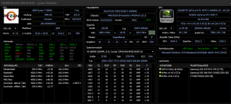

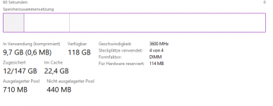

Ja ich habe 4x32 GB Ram Riegel. Laut HWinfo laufen diese auch auf 1800mHz, was genau die Hälfte von 3600 ist und ich glaube üblich für das Programm ist, dass es so angezeigt wird (?).
Die Erfahrung habe ich auch gemacht, ob ich alles auf LOW stelle oder auf ULTRA ändert an den FPS kaum was.
Ich hab mal ein paar Screenshots gemacht.
Wie oben schon erwähnt, dachte ich ich bräuchte so viel RAM für meine Arbeit und mein Hobby. Also denkst du, dass ich niemals zufrieden sein werde mit diesem Setup und lieber abrüsten sollte am RAM und mir den 5800X3D kaufen? Ich meine würde das meine Probleme bezüglich der FPS lösen?

Und die Kiste schmiert dir nicht ab?
Der läuft tatsächlich bei 3600.
Sowas hab ich noch nie gesehen...
Also wenn das wirklich läuft dann so lassen. Bei mir würde sowas nie klappen.
Kannst ja mal probieren ob er mit zwei Riegeln schneller ist, mit Gear Down Mode "on" nimmt er halt Leistung weg bevor er abschmiert und kann durchaus sein, dass dein IF (Infinity Fabric) am Kotzen ist.
Mit GDM off wird das definitv abschmieren.
Aber mal nebenbei, deine CPU boostet nicht...
Der 5800X ist mit bis zu 4,6 bzw. 4,7 Ghz im Overboost angegeben:
Bei dir steckt er bei 4,2 Ghz fest.
Woran das liegt kann ich nur mutmaßen, ich würde erstmal zwei Ram Riegel rausnehmen und n Bios Update machen.
Danach wieder auf den Boost schauen.
Kann nämlich sogar sein, dass du so viel RAM hast, dass er einfach nicht mag.
Btw. bei HWInfo kannst du die Spalten mit den Pfeilen links unten teilen, dann bekommst du alles auf einen Screenshot.
Okay, die Kiste ist anscheinend einfach nicht schneller.
Du bist im CPU Limit und kannst wie gesagt gern alles auf Ultra drehen, damit die GPU mal was zu tun hat.
Problem ist eben, die Spiele lasten einen Kern voll aus (den Kern, der quasi die Engine "zusammenhält" und der Rest dödelt rum.
Das kannst du auch nicht ändern und nein, mehr Kerne helfen auch nicht, da die PS5 auch nur 8 Kerne hat.

@Incredible Alk Guck mal hier, der RAM Takt/Menge in HWInfo... :ugly:
Er hat einfach 128GB. :P So ein Macher!
Also echt jetzt, geile Aktion mit dem RAM wenn das so läuft.

Haha, Prost! Ich hab jetzt mit den 4 Riegeln und ohne BIOS Update die Screenshots gemacht:
