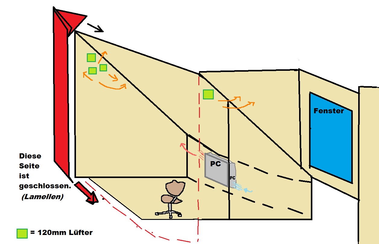

Ui, hab jetzt den Tristar Ø90 in der Dachkuppe drin.
Ab jetzt bin ich Helikopter-fan. Das ding hört sich an wie ein startender Apache, und wirbeld alle umherliegenden Span durchs Zimmer. Zur vorstufe zum Lüften, Ok. Aber noch ist mein Rechner nicht inbetrieb.
Jetzt gibts deswegen wieder ein "neues" Problem, vielleicht hilft die 3D-Zeichnung weiter:
https://s17.directupload.net/images/190620/8m85eiyy.jpg
In der Ecke: Die Bodenfläche ist 1m auf 1,5m länge. und zu beiden Seiten geschlossen. Deswegen geht ganz schnell die Gute Luft weg: Wie soll ich die schlechte/warm-vebrauchte Abluft, dort rauszubekommen.
Also die warme Abluft muss irgendwie an mir vorbei, idealer weise "langsam" über meinem Kopf hinweg.
Und frische Luft von hinter mir rein.
Und das ohne das ich im Zug sitze.
Option 1: Das Problem beheben. Und Ideal sitzen und zocken oder
Option 2: Jede (geschätzte)Stunde Lüfter anschalten verbrauchte Luft rauspusten, und 5min Pause einlegen.
Mir gefallen beide Ideen. Was meint ihr?
Hab an ne Lüftersteuerung gedacht, weil für nen grösseren Ventilator kein Platz ist (bis auf den Boden).
Option 1 :
(Erster Schritt) Direkt hinter dem PC die Luft nach oben drücken,
(zweiter Schritt) das sie dort von den zwei mal 3x 120mm Lüftern an der Decke rausgedrückt wird.
(dritter Schritt) von hinten vom Boden oder vom Tisch neue Luft reinpusten
Mein Bedenken (schon getestet)= starke Zugluft. Da kann ich halt dann nicht Sitzten wenn ich lüfte.
Option ...2: (reine spekulation) Das muss irgendwie immer erst ausprobiert werden:
Von Oben oder Unten über ne Länge von 1m mit kleinen Lüftern für verwirblung sorgen? An der Dachschräge entlang gegen die Wand ist klar.
Oder direkt Hinter dem PC mit nem grossen Bodenlüfter Rein oder Rauspusten?
Oder: !!! Mit Tischventilator an die Wand vor mir dagegenpusten und darauf Hoffen das die Rückkopplung nicht zu stark ist.

@moonlive: Das Anbringen einiger 120mm Lüfter wird dein Problem nicht lösen, du wirst andere Kühlmethoden brauchen oder schwitzen müssen. Am Ende läuft alles auf eine Split Anlage hinaus.
Ob du in dem Dachstuhl die Luft von Links nach Rechts oder umgedreht pustest,
wird langfristig wenig Unterschied machen.
Wind erzeugen ist ein guter Ansatz, Luftbewegung kühlt einen selbst, aber für die PC-Hardware wird das nicht in dem Ausmaß zu treffen, weil die nicht schwitzen kann.
Ich habe mich für das Schwitzen entschieden, fürn Sommer ist das ne schöne Sache.
Die einzige Sache wo probleme bereitet, Nachts will ich angenehm kühl und ruhig Schlafen wollen.
D.h. vor dem Schlafengehen Fenster auf, Die warme PCLuft (mich mitinbegriffen) so schnell wie möglich raus, "idealerweise" 10-15min. Dann wieder Fenster zu und schlafen.
Tagsüber kann sich die Hitze meinetwegen breitmachen. Ab und Zu mal stoßlüften zwischendurch (es wird in meinem Zimmer auch Tagsüber kühler wenn ich das Fenster aufmache, ...)
Mir gehts mittlerweile eher um Sauerstoff (das ich aussreichend Luft gute bekomme und nicht immer nur diese 24h Elektro-Rechner Luft.
Meine Split-Anlage wird dann ein ausgeklügeltes System aus 2 Lüftersteuerungen und ner menge von den 3PinFans sein. (wenn überhaupt ne Klimeanlage dann wirklich nur eine die für mein Rechner+Schreibtisch zugeschnitten ist.)
Tool-kit: Lüfter befestigen und miteinander verbinden.
Die Sache ist die, ich hab halt k.p. wie ich das zusammenflick. Hab da so ein altes Seitenblech von nem Gehäuse da passen 4x120er Lüfter dran und Staubgitter ist auch drauf.
Irgendwo kann ich das Montieren, Links rum Rechtsrum, von oben oder von Unten, und wenns es nur ein wenig Unterschied macht sollte das Grund genug sein.
Hauptsache es macht irgendwie Sinn wenn es die PC-Luft wegpustet und es stört mich kein Zug. (Hab mir eine kleine erkältung zugezogen, weil ich herumprobiert habe wie die Zugluft am wenigsten stört und effektiv ist.

Bei manchen Ideen frage ich mich, ob du überhaupt denkst, oder alles was dir gerade einfällt gleich ins Forum postest.
Ja ICH denke tatsächlich und sogar gar nicht wenig und auch bevor ich schreibe! :stick:
Ich habe sehr viele Ideen, natürlich sind davon auch mal einige Mist, aber abgesehen von den Wasser-/Energiekosten würde eine stetige Dachbewässerung sicherlich paar Grad weniger im Dachzimmer bringen und zwar nicht, weil der dünne Film kalten Wassers jetzt so toll in absehbarer Zeit den Raum runter kühlt, denn das würde nichts nennenswertes bringen, ich meinte aber eine Dauerbewässerung, die würde verhindern, daß sich die Bausubstanz durch Sonneneinstrahlung überhaupt erst so doll aufheizt.
