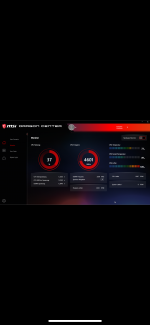

Oben Cyberpunk 2077 60 FPS Cap und darunter ohne Cap hmmm....
Also die Lüfter geben Ordentlich dampf , allerdings kommt momentan nicht mehr der Bereich wo sie in den Panikmodus geht und sich wie eine Turbine anhört.
