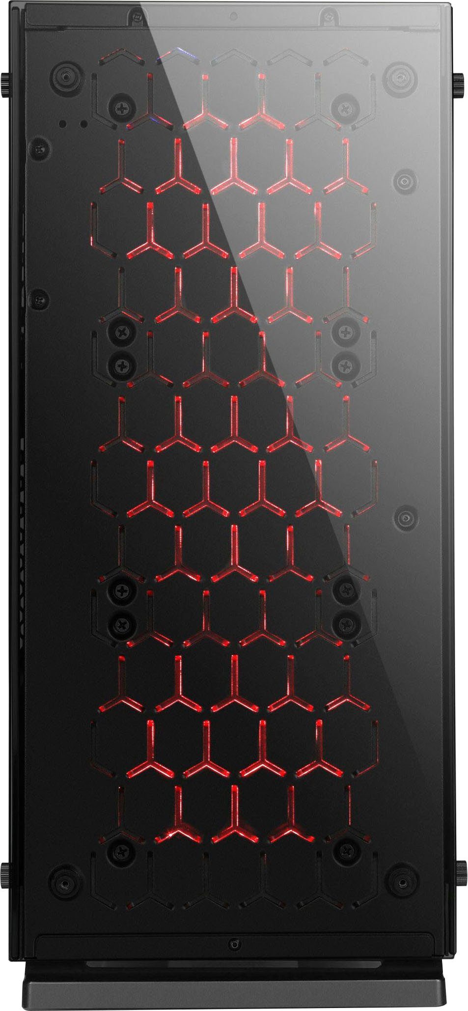

Bei dem Gehäuse frag ich mich, wo die Zuluft überhaupt herkommt. Die Frontlüfter sind mit dem fast geschlossenen Blech zuzüglich Glasscheibe schließlich nur Deko. Könnte erklären, warum die GPU überhaupt 80°C erreicht, wenn diese Karte (Gigabyte RTX 3070 Gaming) in Reviews im vmtl. offenen Aufbau nur 70°C erreicht.

Hab die Glasscheibe vorne auch seit 2 Tagen ab . Dahinter sind mehr oder weniger Luftschlitze ob das nun den krassen Unterschied gemacht hat bezweifle ich.

Da Du ein BoostBoxx Vega Gehäuse hast, gehe ich davon aus, dass es ein CSL Rechner ist. Die sitzten bei mir im die Ecke und das Gehäuse schaute ich mir mal an. Das sieht von der Kühlung grenzwertig aus, das ist vorne viel zu dicht. Deine Kühlung ansich ist gut aufgebaut. Vorner rein, hinten und oben raus.
Man sieht es hier auf den Fotos recht gut: Gerade vorne ist der Abstand der vorderen Lüfter zur Glasfront viel zu gering, durch den schmalen umlaufenden Spalt kommt viel zu wenig Luft ins Gehäuse.
Dazu ziehst Du viel zu viel Luft oben wieder raus, es kommt zu wenig frische kalte Luft an die Grafikkarte, die quierlt ihre warme Luft immer wieder in sich hinein. Bei Dir würde ich einen zusätzlichen kleinen Lüfter hinten an den Slotblenden empfehlen. Alle Slotblenden ausbauen und einen 80mm Lüfter mit Tesapowerstrip ans Gehäuse kleben.

Die Glasfront hab ich aktuell vorne ab um es zu Testen
Sehr gut. Te4sten und optimieren. Es kann schon reichen, den Abstand mit Distanzstücken etwas zu vergrößern
