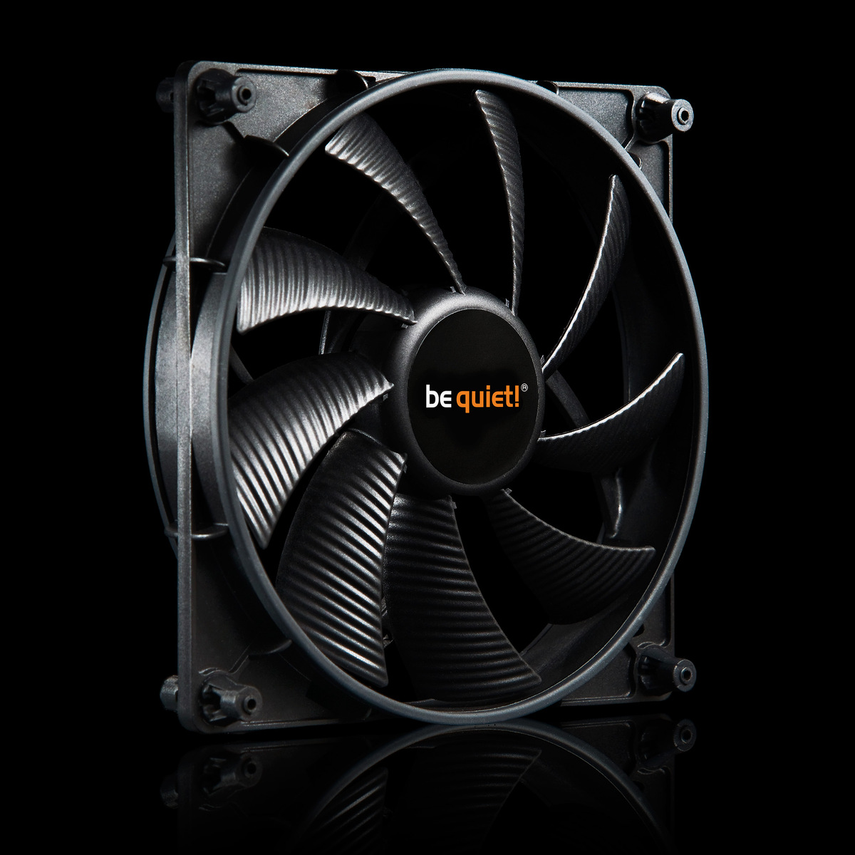

Ja, die sind für Radis nix... Rahmen, Luftdruck und Durchsatz am Radi.
Welche wären deiner Meinung nach "besser"?
Wenn es günstig sein soll die Artic p12 bzw p14 wenn es 140mm sein soll.
Die gibts auch mit bling bling falls man das will.
Persönlich bin ich ja ein Noctua lover, aber die sind halt teuer.
Für Radiatoren den NF-F12 oder den NF-P12

240er Radiator mit 2 be quiet! Lüfter
Neue Lüfter einzubauen, würde jetzt nicht viel bringen, denn die Wärme bleibt in deinem Kreislauf bestehen und kann nicht ausreichend über mehr Fläche der Radiatoren abgeführt werden.

Habe auch nur Noctua Lüfter verbaut und 12 Lüfter davon sind bereits 7 Jahre als und immer noch genauso leise, als ich sie damals eingebaut habe. Zwei weitere habe ich mir erst vor 1 Jahr eingebaut und die sind auch sehr gut. Kosten zwar mehr, aber dafür halten sie sehr lange und sind selbst mit niedrigen Drehzahlen sehr laufruhig.
Hatte mal 6 Arctic P12 und P14 Lüfter da und die hatte ich nur testweise auf meinem Schreibtisch verbaut und mindestens ein oder zwei Lüfter hatten bereits im neuen Zustand mit niedriger Drehzahl ein Klackern aus dem Lager. Das hätte mich gestört, da meine Wasserkühlung sehr leise ausfällt und ich keine hohen Drehzahlen laufen lassen muss. Besonders dann fallen solche Störgeräusche eher auf.
Zudem können sie auch einen guten Luftdruck zwischen Lüfter und Radiator aufbauen. Sodass, wenig Luft durch den Lüfter selbst zurückströmt. Mit anderen günstigere Lüfter konnte ich mit einer Hand davor haltend, einen stärkeren Luftstrom zurückströmen spüren.
